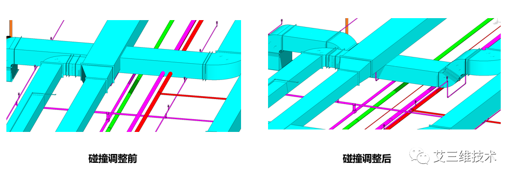

4) 碰撞检测与综合协调
碰撞检测与综合协调基于各专业模型,通过BIM软件进行专业内和专业间的碰撞检测,快速解决空间冲突问题,显著提高管线综合协调能力,优化工程设计,避免设计错误的传递,提高施工质量。

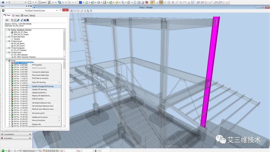

6)生成图纸
BIM设计出图是为了解决二维设计平面、立面、剖面不一致,消除各专业间设计表达的信息不对称的问题,为后续设计交底、施工深化设计提供准确依据。
在施工图设计阶段,在BIM模型达到出图深度后,需要通过BIM模型生成导出。 出图的线型、线宽、颜色、定位、注释等要 严格遵循BIM技术标准, 确保输出的图纸在包含所需信息的同时标准化、规范化。

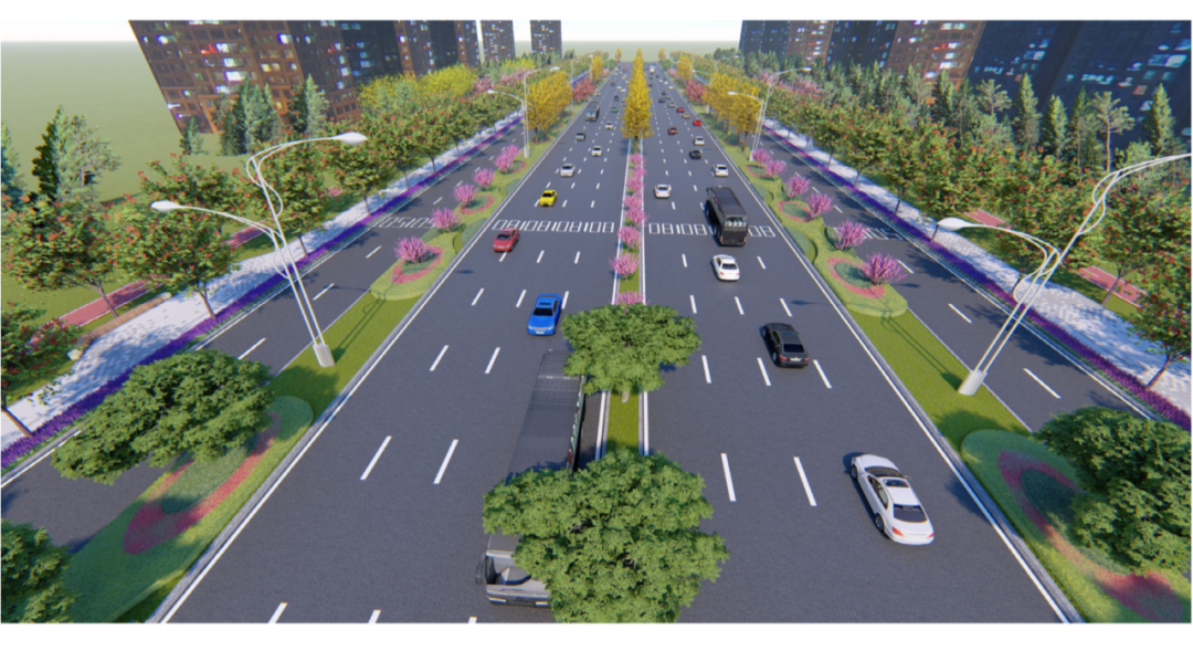

8)虚拟仿真及其漫游
虚拟仿真漫游是利用BIM软件模拟建筑物的三维空间,通过漫游、动画的形式提供身临其境的视觉、空间感受,及时发现不易察觉的设计缺陷或问题,减少由于事先规划不周全而造成的损失,辅助设计与管理人员对设计方案进行设计与评审,推动 工程项目的规划、设计、投标、报批与管理。

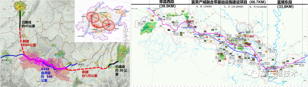

1.BIM技术在自贡市富荣产城融合带基础设施建设项目中的应用
自贡市富荣产城融合带基础设施建设项目C、D段工程位于四川省自贡市,起于成佳航空产业园区,终于东环线交叉口,道路等级为城市主干路,路线全长24.6公里,总投资约85.55亿元。
本项目属于道路提升改造工程,提升改造后道路性质由通过性交通为主的公路转变为服务城市 功能地块和连接产业走廊的城市主干路。道路红线宽度为97米,主要建设内容包含道路工程、桥梁工程、生态修复、综合管廊等,其中道路 100万㎡ 、跨线桥梁5座、人行地下通道30座、排水管网100km、分离式立体交叉11座、全互通立体交叉2座、综合管廊11km、公交车站60 座、驿站厕所30座、骑游绿道50km、生态修复220万㎡。

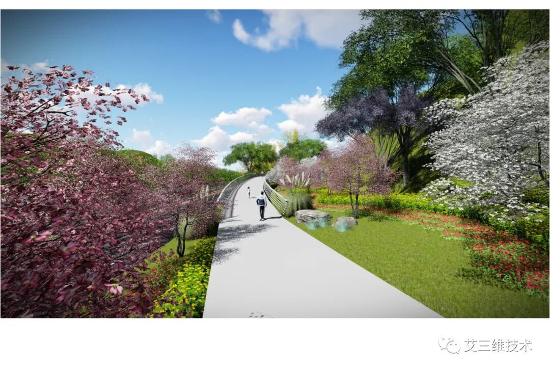

4)通过 LumenRT+VR,实现虚拟场景、虚拟驾驶模拟等应用,更好的体现了设计意图,优化了设计成果,工作汇报效率提升20%;

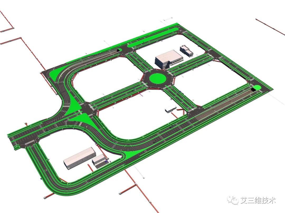

2.BIM技术在深圳滨海大道交通综合改造工程中的应用
本项目位于深圳市超级总部基地南侧,西接沙河西路立交改造工程,东至广深高速公路,全长约5.95Km。其中总部基地段(沙河东路-深湾五路)为下沉改造段,主线隧道暗埋段长度1.56Km,两侧分别设置268m及235m敞开段;下沉隧道上部改造为上盖绿地休闲空间。
项目总体线位布置图
