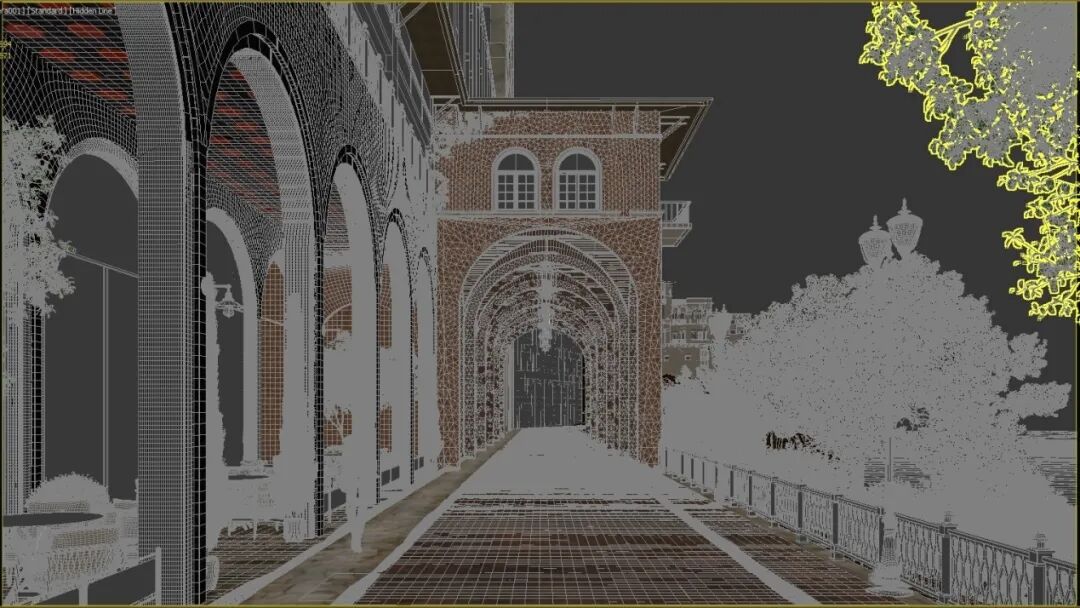

多边形建模
这种创建3D模型的方式是最通用的。你可以通过设置一个由多边形组成的网格来构建一个对象:具有三个或更多直边的微小构建体,多边形数量决定模型的详细程度。
多边形建模可以分为两种类型:高多边形建模、低多边形建模。
高多边形和低多边形可以用于为AR和VR制作3D资产,高多边形建模通常用于创建静态照片般逼真的图像,渲染时间相较需要的长一些。
因为多边形的边缘始终是直线,所以其在3D建模时的缺点就是无法创建具有完美平滑曲线的对象。
如果需要获取曲面平滑外观则需要用大量多边形并配合软件的平滑工具。

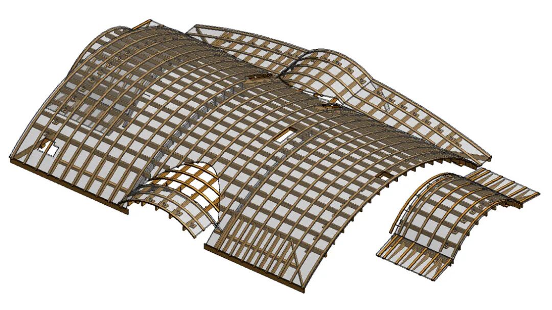

BIM建模
使用BIM可以创建一个智能模型,包括每个元素有关的结构化数据。在制作模型的过程中,你可以准确计算每种材料的数量、完成每个施工阶段所需的时间以及项目的成本等。
此外,BIM技术还还可以分析设计迭代并使用生成式设计来找到基于特定目标的最佳解决方案,使你的建筑设计更具可持续性,同时能够测试反射表面的性能或者风和阴影模拟。
此类3D建模的软件有Autodesk Revit、SketchUp和ArchiCAD。

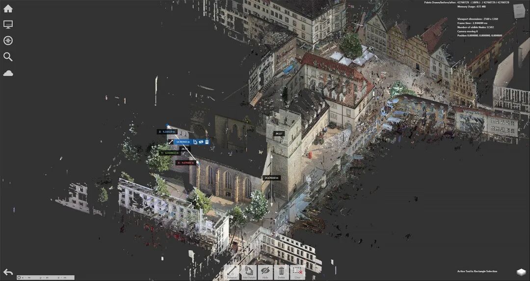

点云建模
点云建模主要是通过3D扫描创建一个现有结构的3D表示点云,然后使用Autodesk ReCap Pro之类的程序把点云导入数字环境进行编辑等操作,将其转换为3D网格,或使用它来构建BIM模型。
