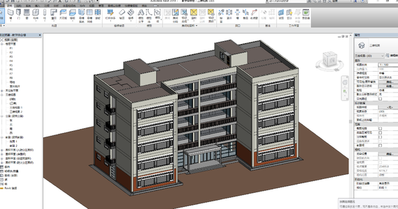

本文介绍了BIM技术中Revit建模的42个重要知识点。通过学习这些知识点,您将深入了解Revit建模的核心概念和技巧,能够高效地进行建筑信息建模工作。
1、族:可载入族、系统族、内建族。
2、类别-族-类型-实例。
3、基准图元、模型图元、视图专有图元(标准、详图)。
4、四种基本文件格式:ret、rvt、rft、rfa
5、Revit提供了“导入”、“链接”、“导出”工具,可以支持CAD、FBX、IFC、gbXML。
6、选项栏、功能区、属性栏、项目浏览器、绘图区域。
7、自定义快速访问工具栏:打开、保存、同步并修改设置、放弃、重做。
8、SHIFT旋转,VIEWCUBE进行切换,ZR区域放大。
9、缩放工具:区域放大、缩小两倍、缩放匹配、缩放全部以匹配、缩放图纸大小。
10、线框模式:显示效果最差、速度最快。
11、“真实”与“外观”选项参数有关,用于图元渲染时的材质纹理。光线追踪效果最佳。
12、Revit中图元选择:单击、框选、按过滤器选择。
13、多个图元重叠,循环按“Tab”。“Shift+Tab”按相反顺序循环切换图元。
14、轴网类型属性:轴线中段、末段宽度、末段颜色、末段填充图案。
15、Revit提供六种规程:建筑、结构、机械、电气、卫浴、协调。会隐藏“建筑墙”、“建筑楼板”等非结构图元,“墙饰条”、“幕墙”不会被隐藏。
16、Revit创建梁的方式:梁和梁系统。
17、条形基础属于系统族。
18、Revit提供了建筑墙、结构墙、面墙。
19、Revit建筑样板三种基本样式:幕墙、外部玻璃、店面。
20、基本参数:材质、尺寸标注。这些参数可以按项目的需求进行修改。
21、Revit平面草图绘制构件:楼板、屋顶。
22、屋顶创建方式:面屋顶、迹线屋顶、拉伸屋顶。
23、编辑栏杆位置对齐:起点、终点、中心、展开样式匹配。
24、创建坡道草图:梯段、边界、踢面。
25、地形创建方式:直接放置高程点、导入等高线(DWG、DXF、DGN)、导入土木工程应用程序中的点文件。
26、Revit三维视图:正交、透视。
27、打开视图的“图形显示选项”三种方式:视觉样式-图形显示选项、视图的小三角、单击属性栏中图形显示选项。
28、颜色控制可选“保留”,也可选“黑白”,选“保留”较好。
29、水管与其他专业碰撞修改原则:电线桥架最上面、风管中间、水管最下方。满足要求:管道高距离梁底200。节约空间。重力管道与其他碰撞,应修改其他:管道偏移200。
30、垂直对正方式:中、底、顶。
31、在平面视图、立面视图、剖面视图、三维视图都可以放置管件。
32、管道在粗和中等下为单线。精细下为双线。风管在粗下为单线,中等和精细下为双线。
33、管道类型:半径弯头/T型三通、半径弯头/接头、斜接弯头/T型三通和斜接弯头/接头。
34、首选连接类型:设置风管支管连接的默认方式。T形三通默认类型:接头、四通、过渡件、多形状过渡件、活接头。
35、根据风管材料设置“粗糙度”,用于计算风管沿程阻力。
36、系统-HVAV-风管附件。
37、隐藏线的设置用于设置图元之间交叉、发生遮挡关系时间的显示。
38、族是组成项目的基本单元,是参数信息的载体。
39、管线综合布置原则:满足深化设计施工规范、合理利用空间、满足施工和围护空间需求、装饰需求、保证结构安全。
40、管线综合一般避让原则:小让大、利用梁间空隙、风水管交叉处局部应风管下翻、所有管线避让自流管道、造价低让造价高。
41、竖井管线排布原则:电缆井、管道井、排烟道、排气道、垃圾道。每层应设,检修通道宽不小于0.6M。标明不同类型的管线的走向、管径、标高、坐标位置。
42、Revit插件的好处:大幅提高工作效率、更准确的模型和图纸、更智能的模型、与外部软件信息双向交流。
