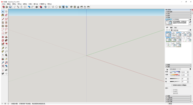

首先,作为一款建模软件Sketchup无疑是非常优秀的,在建筑、景观、室内等行业都有广泛的应用和不俗的表现。对于建筑背景的学生而言掌握sketchup这款软件也是非常必要的。
很多熟悉sketchup的用户会觉得sketchup非常简单,甚至不用精通掌握就可以制作出很好的模型。此观点虽然有些偏颇,但也足以看出sketchup这款软件的亲民性。在介绍sketchup之前,我们首先关注一下这款软件的中国文翻译:“草图大师-Sketchup  ”。注意前缀是“草图大师” 理解了这一点对于我们学习sketchup是非常有帮助的。
首先ketchup的界面可以说是建模软件中最简洁最友好的,没有印象中3D软件满屏幕的功能按钮。Sketchup只显示了必备的功能模块,比如:绘图、编辑、视图、风格等,稍加熟悉就记住了。下面说下sketchup的核心建模功能,其实也无所谓核心不核心的,就那么几个,最基本的功能而已。

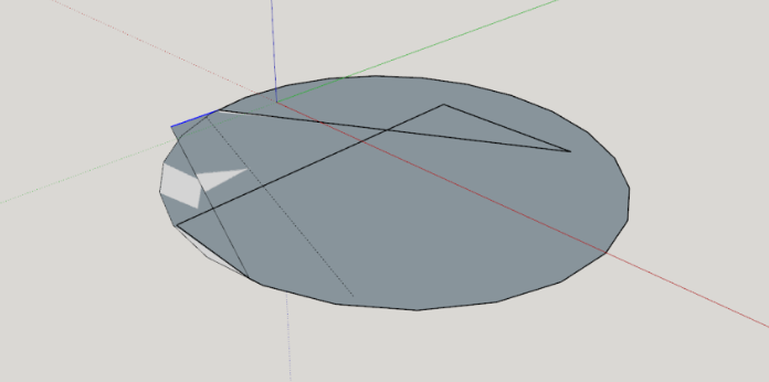

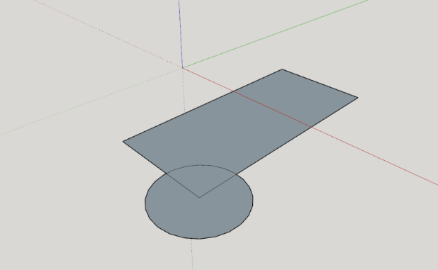

建模功能基本理解掌握之后,其实摆在你面前的是sketchup的一个超级大坑:“模型粘连问题”   下图是画好的一个矩形和一个圆形,两个图形相交。

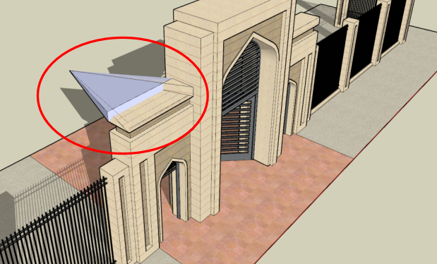

当我们移动任意线或者面的时候所有的接触面都会随之变动,于是模型变得面目全非,即所谓的粘连效应。
这种现象是sketchup独有的,只要物体有交集,物体就是粘连在一起的,所有的操作会破坏制作好的模型。在建模过程中出现这种现象是非常可怕的。好好的模型,稍不留神就面目全非了。如下图:

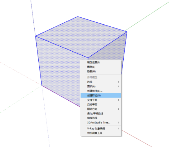

此问题的解决方法就是建立群组。选择好一个模型的全部面和线,在模型上单击鼠标右键就会出现建立群组的选项。

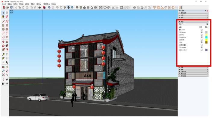

当再次选择这个物体的时候,所有的面与线都被打包在一起了。这样就可以按照我们自己的需求建立单独的物体,而不至于影响其他物件。如果想编辑也很简单,直接鼠标双击进入群组就好了。模型建好之后如何高效的管理也是建模工作的重点。分图层就是一种重要的手段。

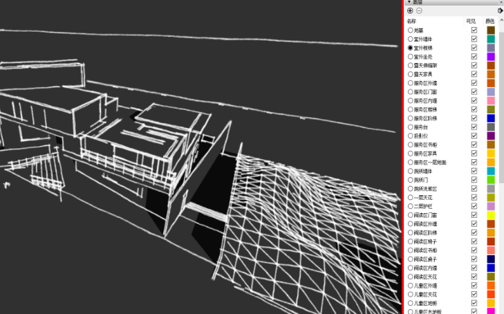

分图层可以按照材质,也可以按照空间结构,没有一定之规,只要自己用起来方便就好。图层之所以好用是因为我们可以通过图层面板单独控制某个图层内所有物体的可见性。比如有一栋很复杂结构的建筑,想对中间的某层模型进行编辑,就得想办法进入那个楼层。但模型的整体结构会严重干扰你的视线,很难进入正确的位置,即使到了你想要的位置,编辑起来依旧会被模型的其他部分干扰。此时如果有分图层,就可以关闭特定图层的可见性,最大限度的减少干扰项,大大提高建模效率。
