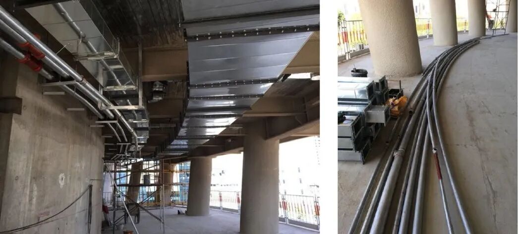

BIM 技术正向设计
由于整个表皮是双曲不规则面
内部的功能和结构、机电走管就很容易遇到碰撞问题
因此,对工程引入BIM技术
一方面可以优化管综、检测碰撞问题
另一方面也便于施工方进行项目管理和预制化处理
因此,与目前市场常用的BIM后期技术应用不同
本次独角兽岛为BIM正向设计
在前期就介入,合作设计,保证每一部分的质量
BIM 设计拆分图 ? 中国建筑西南设计研究院
BIM主要是对整个建筑各方面系统
进行整合、检测和优化
对预期建造效果进行提前把控
并协助工程管理和预制化生产
并且,后期大部分施工图不再经过CAD
缩短了设计流程
另外,BIM还可以更方便每块板的定位
有助于施工组装
BIM 设计图 ? 中国建筑西南设计研究院
除此之外
复杂的结构和表皮对管道综合有较大影响
而BIM设计则很大程度解决了
各个重要管井、管道碰撞、水箱、机房等等机电问题
帮助机电设备的全流程控制
