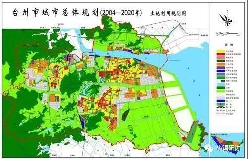

规划层次为城镇体系规划、城市总体规划、城市规划、镇规划和乡(村)规划五个层次;类型大致有国土规划、区域规划、城市总体规划、分区规划、城镇体系规划、控制性详细规划、修建性详细规划、城市设计、产业布局规划、城市发展理论研究等等一系列大小范围、不同内容(专项规划)的规划设计。

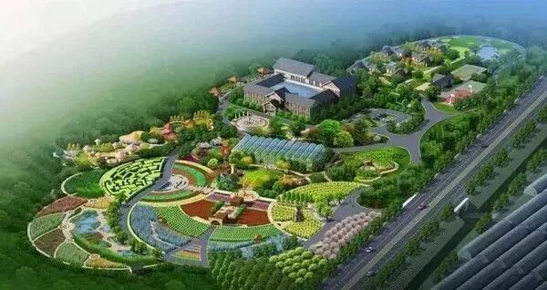

概念方案设计:偏重于设计理念,反映出设计构思即可,主要图纸包括总平、效果图、分析图及体现构思的图纸,表现方式也很灵活,单体建筑的图纸很粗略,指标统计不要求很精确,设计的目的是供建设方决策或报政府部门立项。

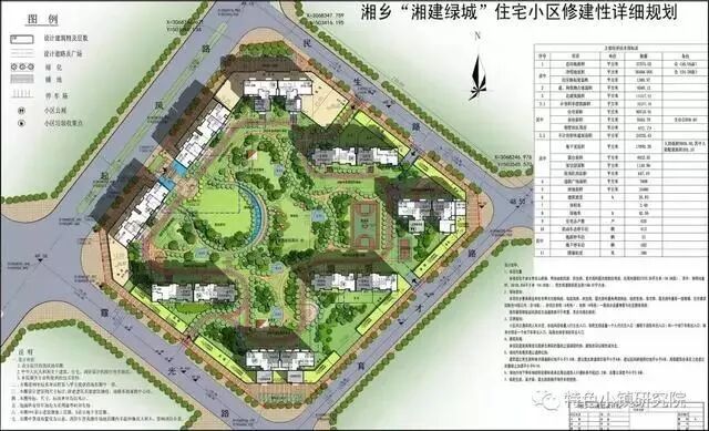

建筑(规划)方案设计:是在已经完成立项并由规划部门提出红线图、规划指标等数据以后,是在规划要求控制下对单体或建筑群(小区)的具体设计。在总平面图上表示出具体的(符合规划的)指标,如单体的摆布,标高、朝向、高度、绿化面积率、容积率、等以及主要单体的平面、立面、剖面图(各图上应该标注的都应齐全)。进入方案设计阶段,方案设计包括两大内容:规划方案和单体方案,图纸要求按当地规划部门,指标统计准确,主要工作量由建筑、规划专业完成。
