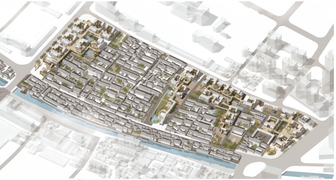

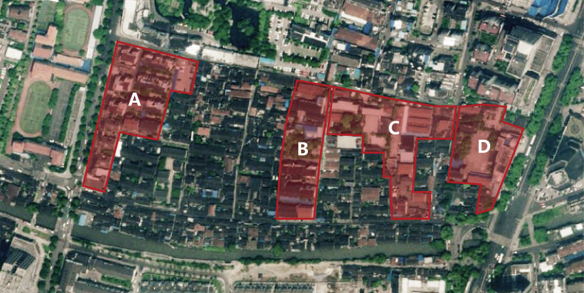

在常州青果巷历史街区的更新改造设计竞赛中,笔者所在设计团队通过前期的调研,并结合对文保单位的强制性保护条例的遵守,梳理出四个可以拆建的织补区域(图1)。在这个基础上制定了街区老旧建筑以保留修缮复原为主、新建区域新旧结合设计的基本策略,从而在设计中呈现出街区新与旧、建筑与场地相互作用、相互融合的设计状态(图2)。
图1 青果巷历史街区设计竞赛保留区域与ABCD 新建区域(图片来源:作者自绘)
图2 青果巷历史街区设计竞赛总体鸟瞰效果(图片来源:青果巷历史街区设计竞赛文件)

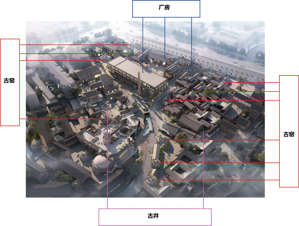

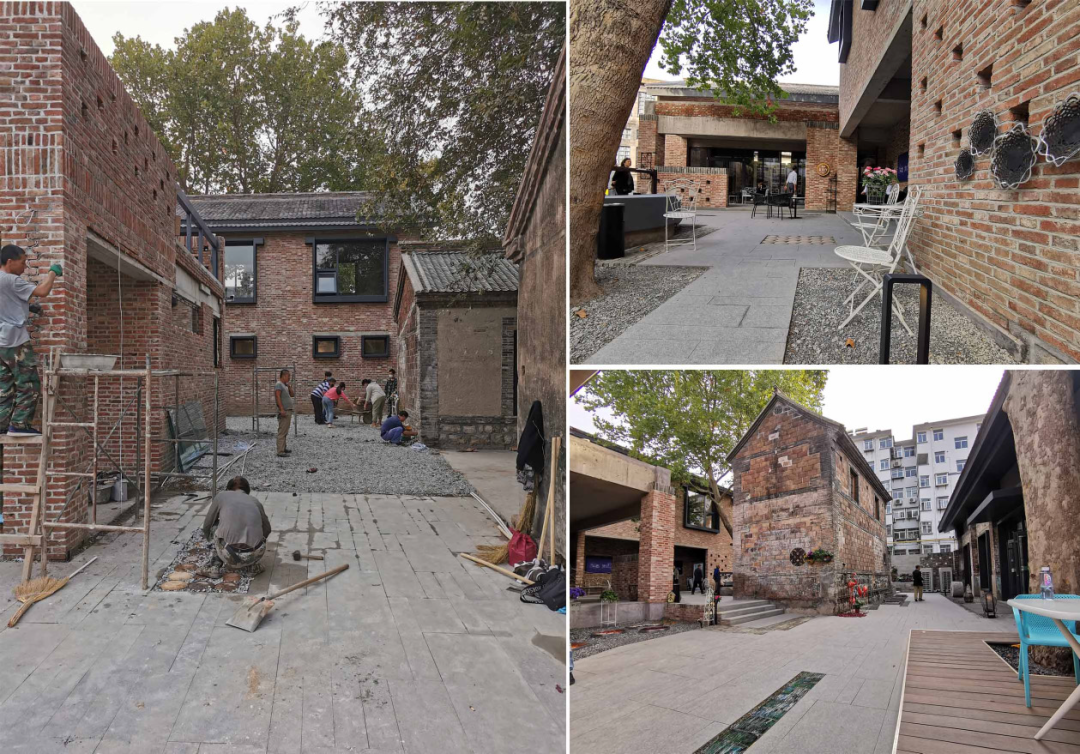

在另外一个淄博博山陶琉历史街区更新改造设计项目中,工业遗存的厂房和古民居是相对集中的,其中,古窑、古井、古碾这些同样有宝贵留存价值的历史遗迹在整个片区的分布是具有分散特征(图3)。因此,这就需要在每个片区区域内根据情况分别处理这种新旧融合的建筑景观一体化设计内容,在保留修缮和新建之间又增加了一些改扩建的设计内容,这也是历史街区循迹重构理念内核的另外一种表现方式(图4)。
图3 陶琉历史街区历史遗存的分布(图片来源:作者根据陶琉历史街区效果图自绘)
图4 陶琉历史街区更新设计保留修缮与改扩建部分(图片来源:作者自摄)

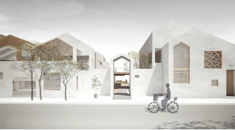

概括地说,城市更新的过程是找回遗失历史的过程[6]。同时,它也是在此基础条件上进行空间创新与整合,并构建延续历史脉络的城市“文态环境”的过程[7]。在常州青果巷历史街区的更新改造设计竞赛中,建筑空中庭院的做法就是源于青果巷周边传统多进组合院落的参照,并通过空中的庭院和混凝土材料再次创新,达到传统形制的延续与现代审美趋向的结合(图5)。概括地讲,这个设计手法塑造的是一个符合现代技术要求与现代艺术审美标准的“传统院落”,只不过将过往等级差别过于明显的封建形制进行了一定程度的抽象和重组,让空间的组合方式保留传统韵味,同时能够更符合现代城市功能和经营性需求。
图5 青果巷历史街区设计竞赛空中庭院效果(图片来源:青果巷历史街区设计竞赛文件)

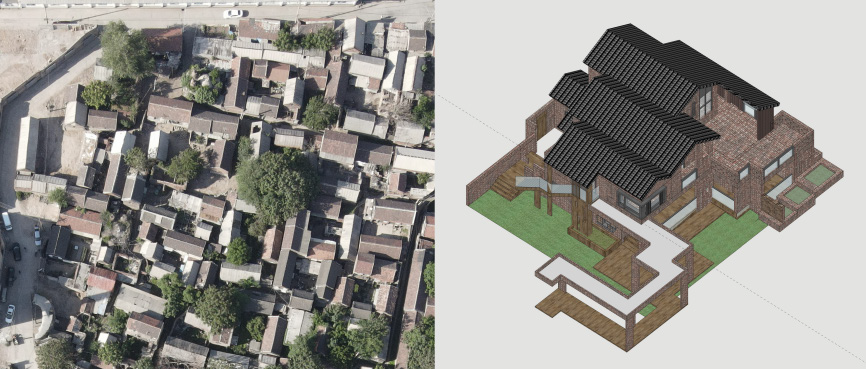

淄博博山陶琉历史街区更新改造设计项目中,在新旧交织的街区内部同样使用了与传统街区尺度、色彩、材料融合的设计手法。以民居为例,区别于青果巷的名人故居的大院落形式,淄博博山陶琉历史街区的民居是在不断改扩建中形成的民居布局,于是新建建筑和景观的处理在形制上延续了当地生长式的自由组合布局关系,在传统的民居肌理尺度控制下去塑造符合现代功能的建筑组合关系(图6)。街区内的原有大型厂房的部分,厂房主体和有标示性的烟囱基本原状态保留,在首层亲人尺度的通过外墙砖砌筑和下沉景观式的广场来营造休闲尺度的公共空间,这样建筑与景观一体化的设计能够使原有厂房、烟囱、前广场具有更宜人的尺度处理和更丰富的空间划分,从而更好地容纳符合现代城市生活的休闲与游憩功能。学界将这种保留地域原真性的历史街区改造定义为“微改造”,即是一种在物质层面及社会文化层面影响都比较小的渐进式改造,同时是一个长期而持续的更新过程[8]。历史街区内原有不同空间属性和不同功能类型的空间的差别化处理,既延续了原街区内部多样性的初始状态,又考虑了与未来业态和功能需求的衔接的灵活性,为未来街区的整体运营布局提供了各种可能性,达到一种融合共生的可持续的稳定状态。建筑与景观的一体化设计,延伸建筑空间并突破其边界,体现内外环境具有一致性的场所感受,从而实现了从物质环境到精神感受层面的高度统一[9]。这种新旧混合是基于传统但又并不拘泥于传统的,是对街区遗产的一部分继承与发展[10]。
图6 陶琉历史街区院落肌理(左图)与新建建筑院落的基本组合单元示例(右图)(图片来源:作者自绘自摄)
