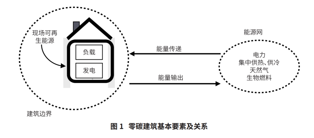

零碳建筑的基本要素及其关系如图1所示。基本要素是建筑本身和能源网络。为了对建筑碳排放进行明确的计算,首先,需要明确建筑系统的边界。在这个建筑边界内,建筑系统消耗来自现场可再生能源和能源电网的输送能源,例如,电力、天然气,并将可再生能源电力系统产生的多余电力输回电网。其次,需要明确计算考察周期, 目前,建筑碳排放核算还是以运行阶段为主,但完全意义上的零碳建筑应是以全生命周期计算。根据不同的设计目标、周期及选择元素的比重不同,从而综合计算整个建筑系统获得的净能量[3]。最后,通过供需对比,检验是否可以根据具体的技术方案实现净零平衡。这可以看作零碳建筑评估的运行机制。

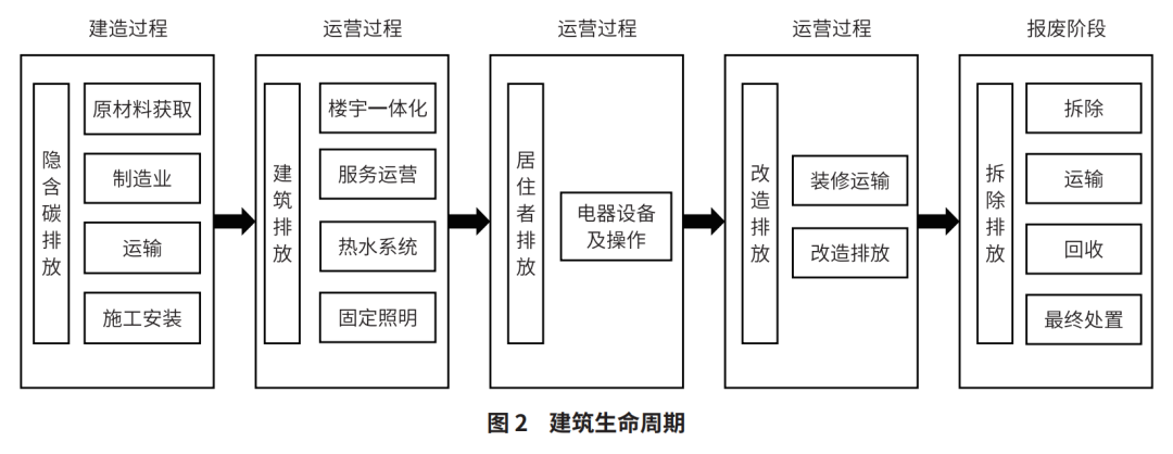

生命周期方法已成为一种克服早期经济和环境评估方法局限性的完整方法。生命周期评估(LCA)是一种检查环境绩效的方法,不是性能指标,而是定量评估产品使用的材料、能量和环境影响的研究方法。LCA已经被广泛应用于建筑行业,因为其不仅可以为产品全生命周期的能源和环境影响提供更全面和合理的分析,还可以用于确定设计优先事项,并为可持续设计提供量化信息以及辅助设计建筑的决策[4]。根据国际标准化组织(ISO)的定义,建筑物LCA评估过程通常包括4个阶段:目标和范围定义、生命周期清单、影响评估和解释。典型的建筑生命周期[5]如图2所示,显示了生命周期每个阶段的排放源。该数据由联合国环境规划署(UNEP)统计,作为建筑物建立通用碳指标项目的一部分(UNEPSBCI2010),建筑物碳指标主要包括使用前的排放(隐含排放)、使用期间的排放(来自使用建筑物的服务和设备以及建筑维护和翻新)和使用后的排放。LCA 将隐含能源和碳排放包括在建筑的整个生命周期计算边界之内,全面覆盖碳排放,从而在理论上最大限度地分析和减少建筑产生的环境影响。

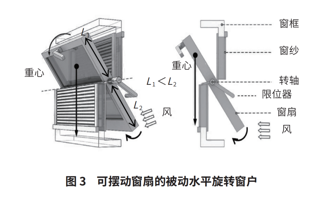

关于建筑自然通风的有效利用,Zhang Tenfei 等[9]提出一种可摆动窗扇的被动式水平旋转窗户,如图3所示。由于窗扇的重力力矩与吹出的风产生的旋转力矩相反,窗扇可以在室外风的作用下,不断调整通风窗洞大小,以保证所需自然通风量。通过在不同地区的模拟实验发现,使用这种被动式水平旋转窗户可以显著缩短室内CO2浓度超标时间,为公寓房间提供更稳定的自然通风换气,显著降低房间内对空调新风使用需求,在不增加空调负荷的情况下提供更高质量的室内空气。
