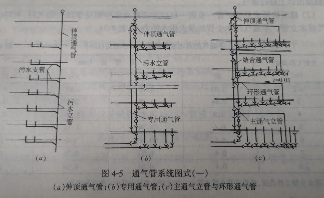

通气管系统
设置通气管系统的目的
(1)保护存水弯水封,使排水系统内的空气压力与大气压取得平衡。
(2)使排水管内排水畅通,形成良好的水流条件。
(3)把新鲜空气补入排水管内,使管内进行换气,预防因室外管道系统积聚有害气体而损伤养护人员、发生火灾和腐蚀管道等隐患。
(4)减少排水系统的噪声。
通气系统设置得合理与否,在一定程度上影响室内排水系统功能的优劣。

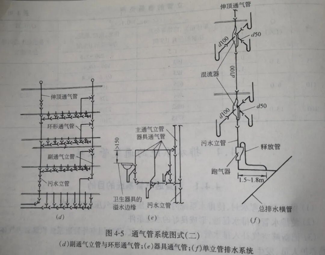

通气管系统图示
(1)由专用通气管、伸顶通气管组成,见图4-5(a)(b)。
(2)由主通气管、副通气管、伸顶通气管、环形通气管组成,见图4-5(c)(d)。
(3)由主通气立管,器具通气管组成,见图4-5(e)。
(4)由特制配件、释放管、伸顶通气管组成的单立管排水系统,见图4-5(f)。
设置通气管系统原则
(1)生活污水管道或散发有害气体的生产污水管道,均应设置伸顶通气管,即将立管延伸到屋面以上进行通气。
(2)建筑物排水系统中有一根或一根以上污水立管伸到屋顶以上通气时,允许设置不通气排水立管。不通气污水立管的最大排水能力,见表4-31.

(5)下列情况应设置环形通气管,主通气立管或副通气立管:
1)同一污水支管所连接的卫生器具在4个及4个以上,且污水支管长度大于12m时。
2)同一污水支管所连接大便器在6个及6个以上时。
3)排水横支管的计算充满度超过表4-18规定的数值时。
4)使用要求较高的建筑或高层公共建筑,在上述规定以外时,亦可根据需要设置环形通气管、主通气立管或副通气立管。
(6)对卫生、安静要求较高的建筑物内,生活污水管道宜设置器具通气管。
