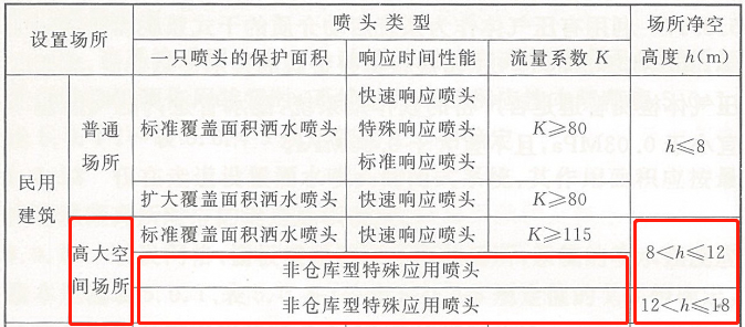

特殊应用喷头、ESFR喷头设置
一、 非仓库型特殊应用喷头:
1.设置 闭式系统 的场所,洒水 喷头类 型 和场所的最大净空高度应符合下表的规定; 仅用于保护室内钢屋架等 建筑构件的洒水喷头和设置货架内置洒水喷头的场所,可不受此表规定的限制 。
2.民用建筑高大空间场所采用湿式系统的设计基本参数: 当民用建筑高大空间场所的最大净空高度为12m<h≤18m时应采用非仓库型特殊应用喷头。
