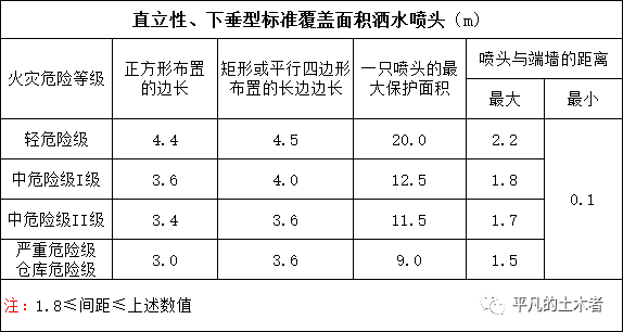

一、直立性、下垂型标准覆盖面积洒水喷头的布置间距
理解记忆:
1、危险等级越高,需要的喷头越密,所以数值越小;
2、与端墙的最大距离为正方形距离的一半;
3、喷头最大保护面积为正方形边长的平方。
轻危:4.4×4.4=19.36≈20,注意,这里是向大取整,因为这个是最不危险的,适当放大了,而后面的,因为危险等级上去了,都不可以放大;
中危I:3.6×3.6=12.96≈12.5,向下取整(0.5也算一种整数);
中危II:3.4×3.4=11.56≈11.5,理由同上。

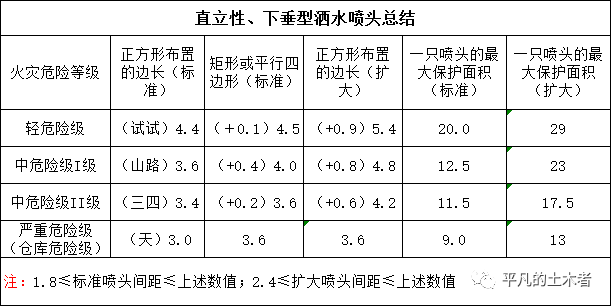

4、正方形跟矩形边长记忆口诀,原创:
试试山路三四天,加衣加食两腿瘫。(在城里待久了,就去山上爬爬山路,爬三四天之后,你会又冷又饿,两条腿都累得瘫痪了)
试试(4.4)山路(3.6)三四(3.4)天(3.0),加衣(+0.1)加食(+0.4)两(+0.2)腿瘫。

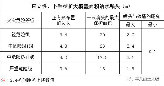

二、直立性、下垂型扩大覆盖面积洒水喷头的布置间距
理解记忆:
1、对于保护面积,等于正方形边长的平方,严格按照最近的0.5倍数进行取舍即可,如5.4×5.4=29.16与29.0最接近,因为与29.5差0.34,同理可得下面三个数据;
2、同标准覆盖喷头,与端墙距离也是正方形边长的一半;
3、扩大喷头正方形边长记忆口诀:
城市生活闲不住,泡完酒吧再上路。
只要爱上爬山了,就会经常去,泡完酒(+0.9)吧(+0.8)再上路(+0.6),注意:都是在标准喷头的矩形或长方形长边尺寸上加。
总结如下:
