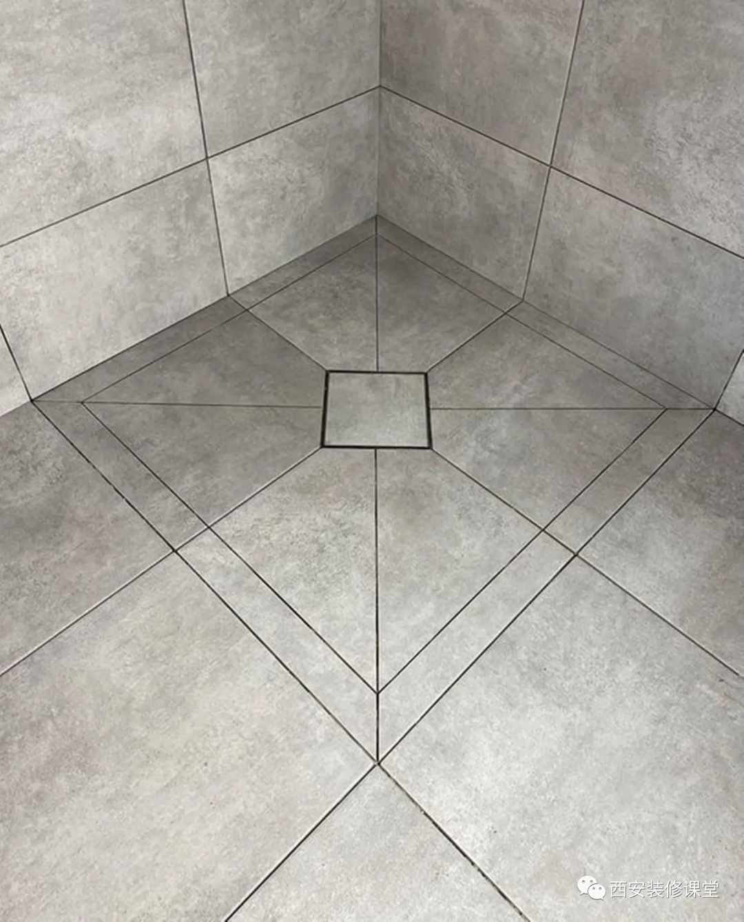

第三、三角形地漏。
▲例如三角形地漏,和长条形地漏有异曲同工功能,一般用到角落位置,南方居多,因为只有南方同层排水地漏可以随意放置;而北方隔层排水地漏位置基本都是固定,很少有人专门把地漏放到角落位置的。
▲同样和长条地漏一样,内部看似面积很大,很时尚,但其实只是多了一个污垢的中转站而已,内部还是会长期藏污纳垢,徒有其表而已
▲当然三角地漏也有隐形款式,可以采用瓷砖作为隐藏装饰,只留四周的缝隙流水,同样是金玉其外败絮其中,看不到恶心,恶心还是存在的,你还是得每次洗完澡撬开盖子清理。

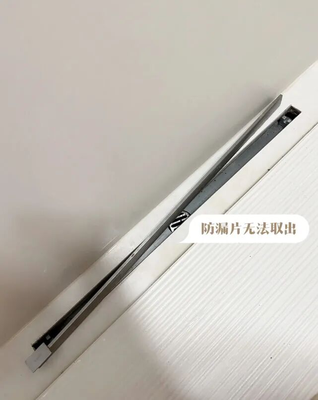

▲施工方面和长条地漏一样,安装必须单独收费的,并不像普通地漏瓦工免费安装。如图地漏下水位置和长条是分开设计,这种清理方式地漏芯还是能取出来的,虽然麻烦多此一举总有解决办法。
▲你如果没有生活常识,不幸购买这种地漏芯无法取出来的,后果就是砸掉瓷砖拆除地漏;普通地漏更换比较简单,这种地漏对地面瓷砖的破坏更厉害,可能会导致防水损坏,代价很大;不仅安装单独收费,后期无法清理砸掉重新收费,搞不好地面大面积瓷砖会破坏,如果连带防水破损就得不偿失了。
▲同样作为视觉骗局产品,有人作为淋浴区与干区的分区形式,长并不是下水长,下水口是恒定的,而且这种极窄做法,导致污垢肉眼几乎看不到,等你不清理看到的时候,极窄的缝隙已经让污垢塞满下水堵塞,甚至恶心到会生蛆而不自知。

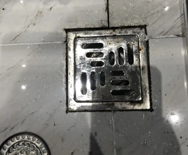

▲地漏虽然属于小件,但是品质一定要注意,哪怕买塑料的,都不能买材质差的金属地漏,例如201不锈钢的,一般必须要选择304不锈钢地漏或者铜制地漏。

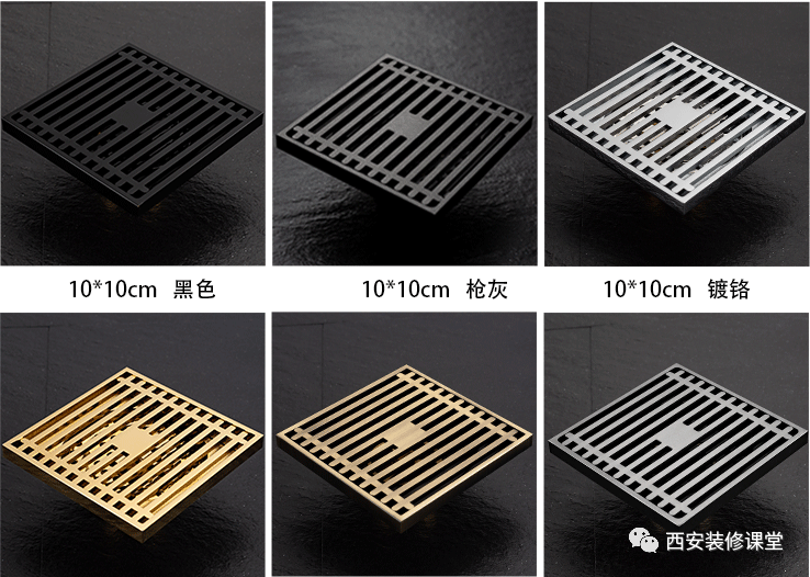

▲性价比高的就是304不锈钢的地漏,其他黑色以及枪灰色地漏都是铜制地漏,价格一般较高。两种都可以选择。
▲不论是不锈钢地漏还是铜制地漏,一定要选择地漏芯可以拆卸的地漏,后期可以根据自己需求或者损坏轻松更换地漏芯。
▲方便拆卸地漏芯的好处是,后期损坏自己可以轻松更换地漏芯,而且如果后期疏忽没有根据条件用深水封地漏,可以随时更换一个深水封地漏芯,防臭防异味。

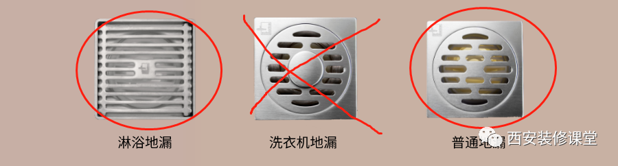

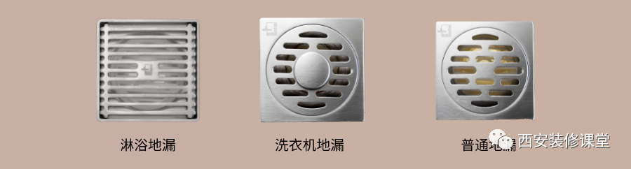

▲相信装修过的人,对上图三个地漏非常熟悉。但是是否有人想过以上三个地漏的区别在哪?为什么要分三个看似不太一样的地漏?如果你只是从字面意思看的话,刚好中了商家的圈套了。

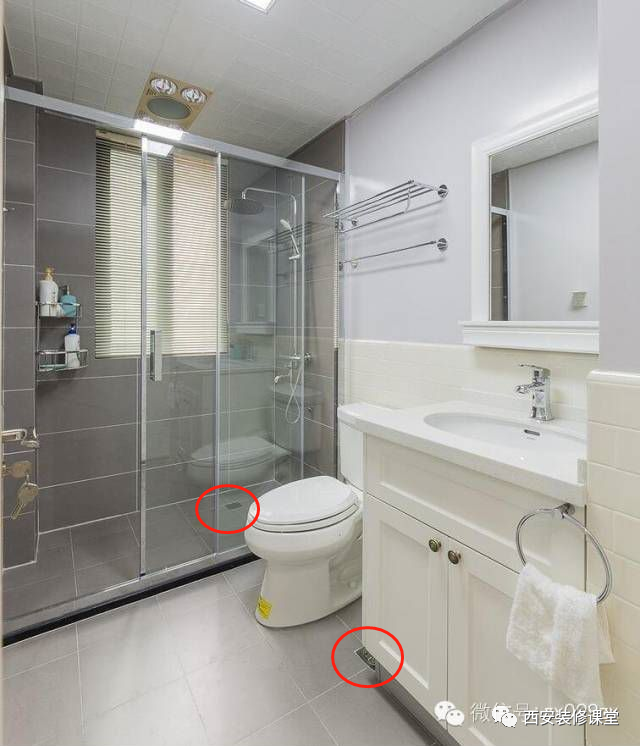

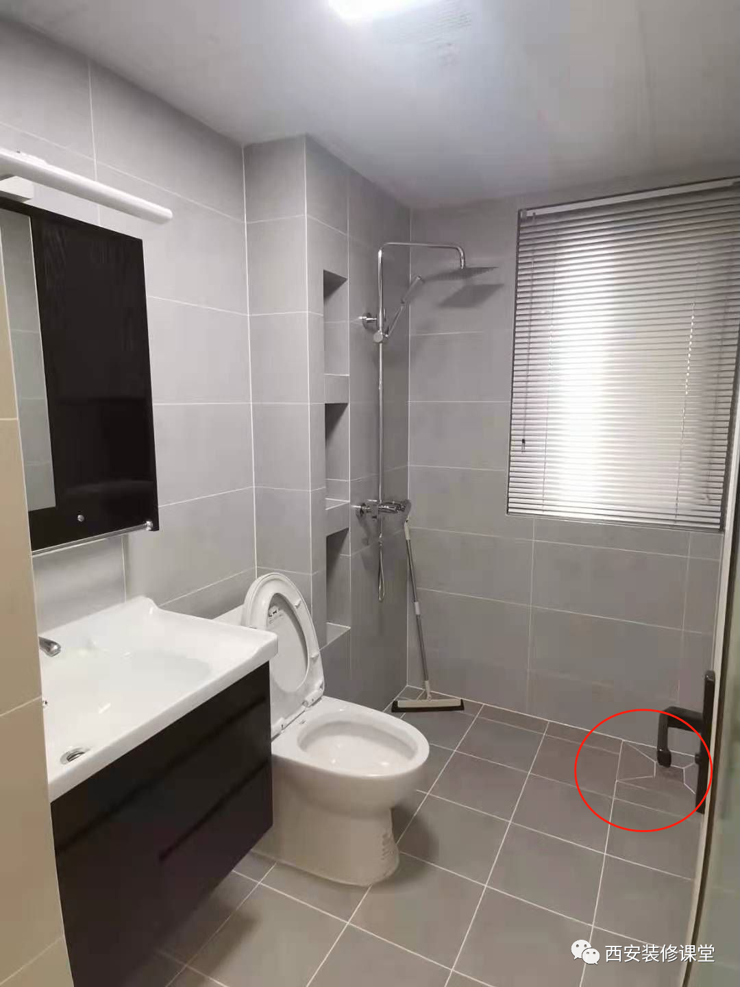

▲如图,如果你家卫生间空间不大,而且又没有干湿分离,没有挡水条分割,此时如图所示,只需要一个地漏即可满足下水即可
▲如图,如果你家卫生间做了淋浴房或者隔断,挡水条分割区域两部分,此时内外各需要一个地漏。

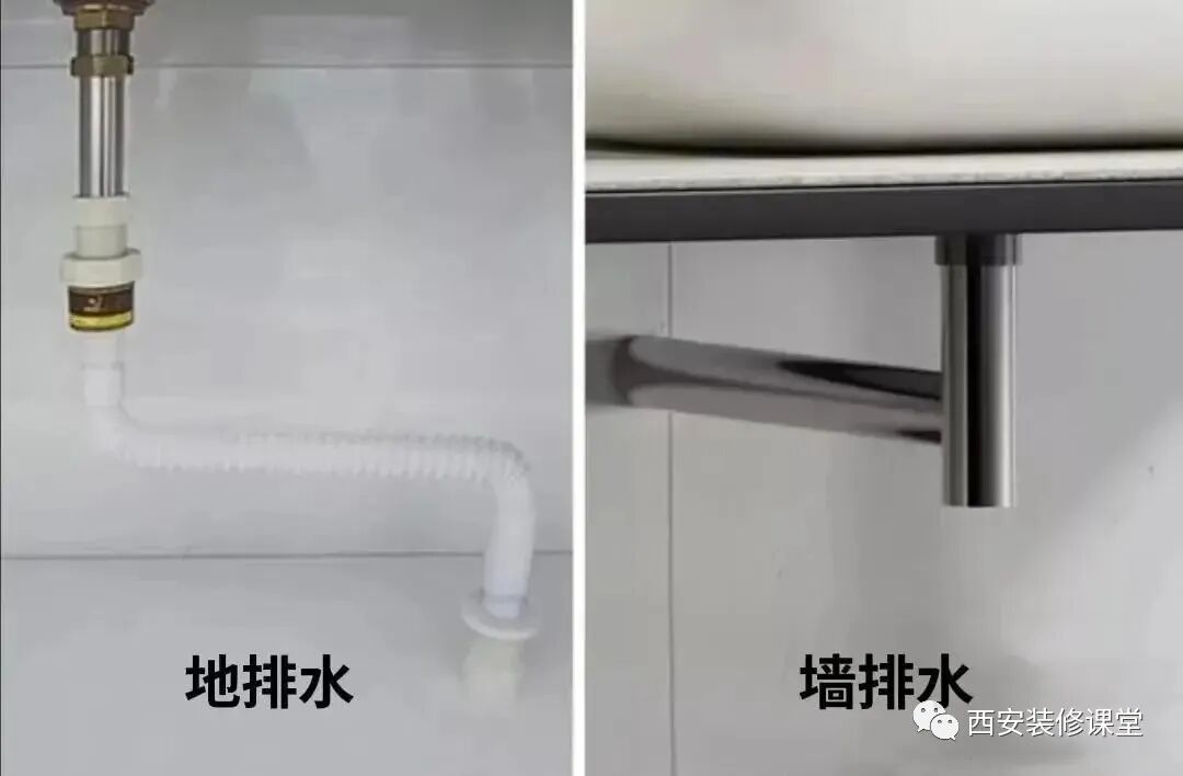

▲至于你家洗手盆,要不墙排要不地排,要地漏何用?用来反水和跑味吗?

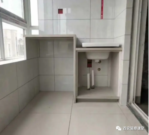

▲至于你家阳台洗衣机或者洗衣池,不可能用地漏,肯定竖管不反水。
▲至于厨房就不要想了,现在盖房几乎都是干厨房,压根没有地漏。洗菜盆都是竖管下水。
▲现在回到最上头的问题,上图三个地漏你能用几个?左右两个地漏随便选一个,一个类型满足全屋即可;左右两个地漏你以为下水快慢有区别吗?没有,只是摆的POSE不一样而已;中间洗衣机地漏,这个是20年前的产物,属于淘汰品,竖管早都代替地漏,何必花钱买地漏?

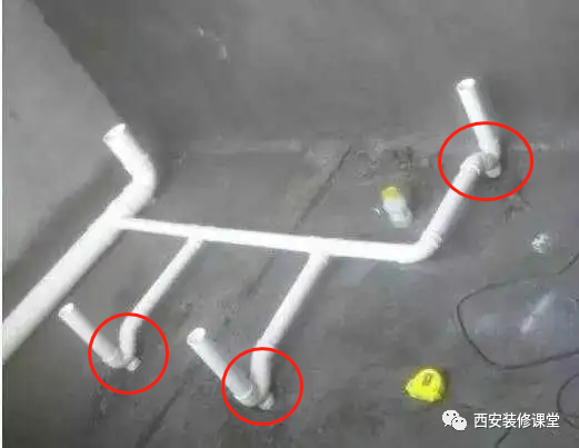

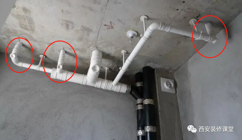

▲重点来了,不论你选什么地漏材质颜色,如果不能防臭,都是白搭。所以北方隔层排水卫生间,抬头看下水管,如图所示,都没有存水弯,也就是这种管子压根不防臭,你买地漏如果不注意,等于白买;如果上图注意看哪个属于淋浴和马桶区要保留的地漏,后期购买深水封地漏,防止反味
▲如图所示同样是隔层排水,但是有存水弯,此时不能用深水封地漏,否则下水会更慢,下水管已经有了防臭功能,地漏只需要下水功能即可。
▲注意上图是南方同层排水下水管,因为由自己随便做,上图就是直接人为加上了存水弯,可以防臭,后期地漏可以购买浅水封即可。但是记住,不推荐同层排水采用存水弯的做法,宁愿后期地漏解决,也得考虑一下一旦堵塞不好疏通的问题。北方隔层排水一旦堵塞可以到楼下疏通的,南方同层排水一旦严重堵塞就只能砸掉地面了。

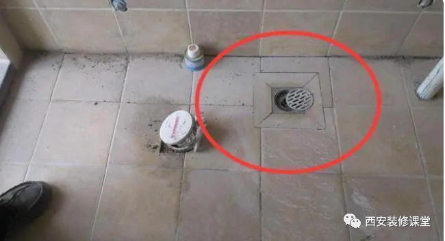

▲如图所示,稍有常识的人都知道,上图做法是错的,地漏不是最低点,无法下水,导致必然积水。
▲如图所示,这是常见的地漏正确做法,回字切割,保证地漏为最低位置,下水更快。这种做法简单,瓦工也不会单独有费用,适合所有家庭。

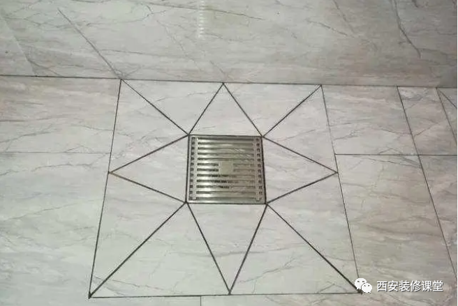

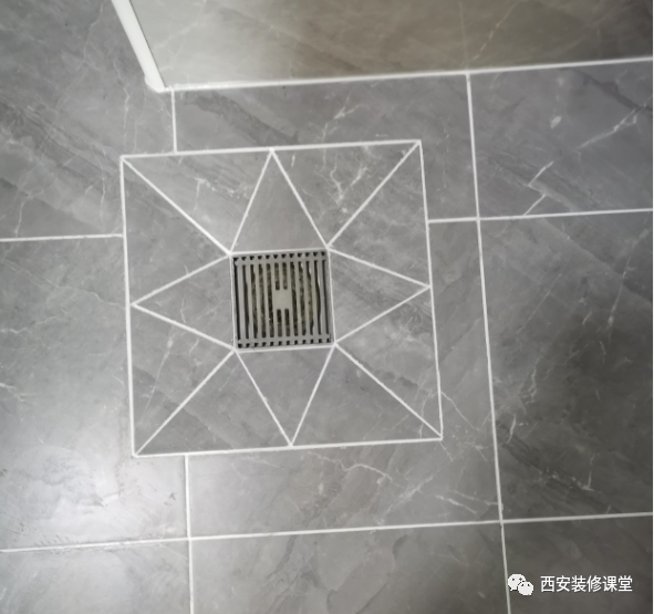

但是有人非得把地漏施工当成晒娃模式,一个地漏弄得和绣花大战一样。
▲地漏绣花之花瓣型。不知道叫什么名字,自己取得,好看不?好看,你整天蹲卫生间看地漏吗?不考虑这么多缝隙问题?就只考虑做好了朋友圈晒晒?你不要说瓦工做这个不单独付费,多掏钱弄个绣花枕头?

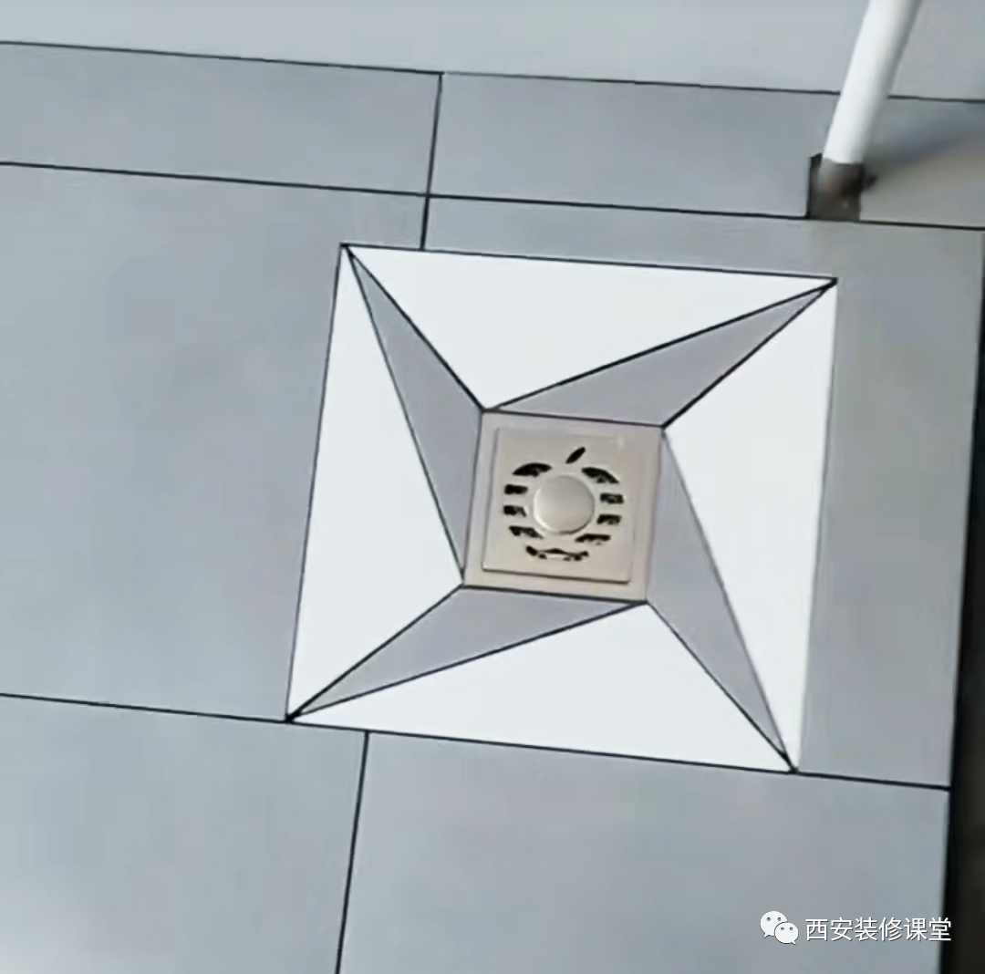

▲地漏绣花之风车(旋风)型,给娃做玩具呢,好看确实,但是一点不实用,多掏钱把一个简单的事情复杂化,而且缝隙更多。
