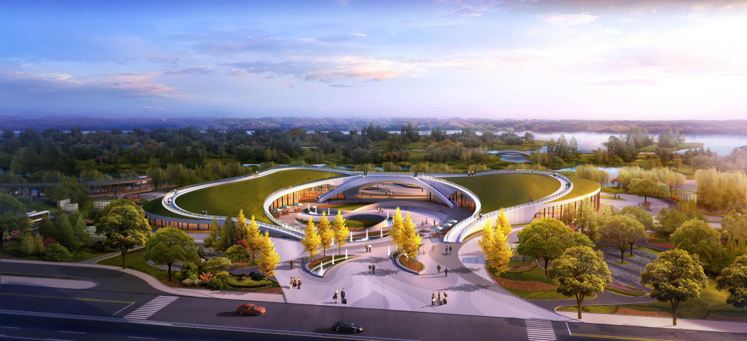

温州生态园三垟湿地西北入口-游客服务中心项目位于生态园三垟湿地西北入口,北接瓯海大道,南侧和东西两侧均环水。项目总建筑面积27289.54m?,地上建筑面积6951.28m?,地下层建筑面积20338.26m?。
三垟湿地公园西入口北靠花岛花溪,是三垟城市湿地公园主入口之一。游客服务中心项目有助于缓解北入口游客服务中心的接待压力,也有利于引导人流走进湿地西片区,并能与周边的万象城、高教园、山根音乐艺术小镇文旅资源联动,打造温州市区三垟湿地片全域旅游新样板。
项目工程体量大,社会关注度高,项目组在施工准备阶段提出BIM应用理念,发挥BIM可视化设计、协调设计、工程量统计等作用,多方向应用,为项目建设增值。

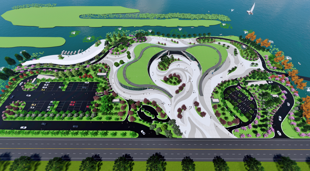

▲项目鸟瞰图

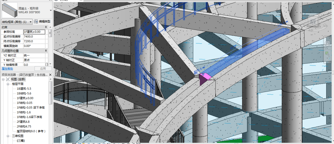

如何解决异形屋顶架梁定位问题
-异型屋架梁BIM应用
利用BIM技术精细化的建模,得到优化报告,并借助模型构件信息,精准地得到异型屋架梁的标高数据。

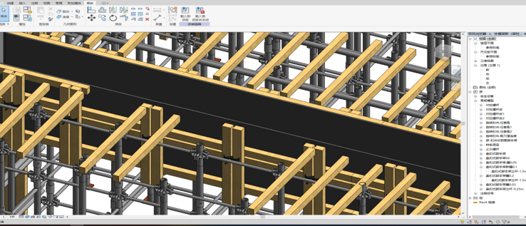

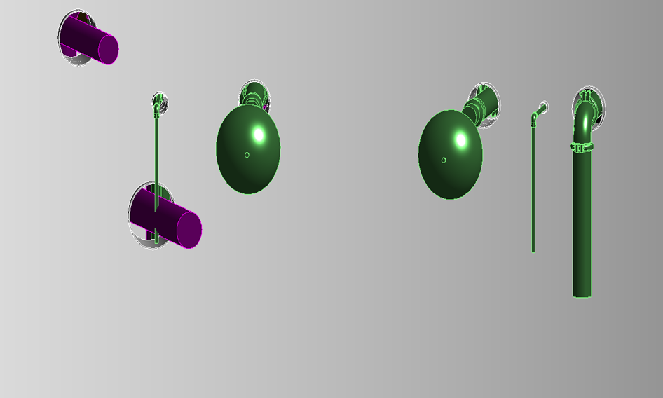

-结构BIM应用
在施工前进行BIM建模,模拟钢筋绑扎、预埋件安装、模板支设加固情况,三维视图、剖切视图分析穿梁螺杆与预埋件的位置情况。
发生冲突的点将穿梁螺杆移动至合理位置点,使其与预埋件无冲突。导出预埋件排布图。

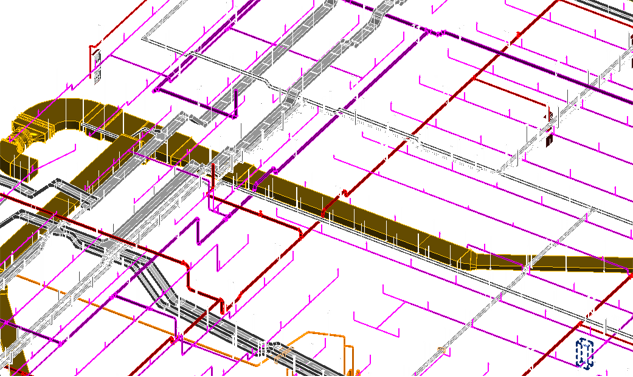

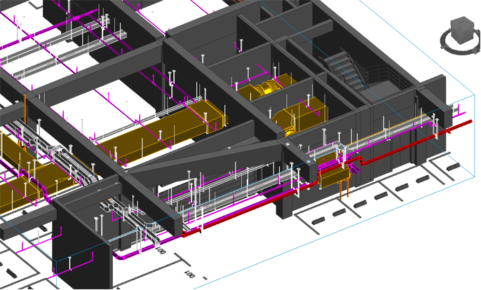

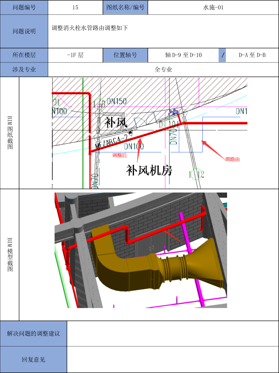

-机电管综碰撞BIM应用
通过碰撞检查,迅速生成碰撞报告,在模型中直观发现问题,将碰撞位置进行综合调整,提出优化建议,在前期解决了各专业碰撞问题,减少后期返工情况。

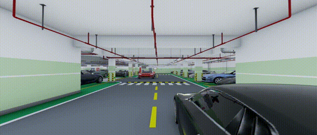

-净高分析BIM应用
对空间净高分析进行检测,通过Revit模型的三维可视化等特点,可截取空间净高剖面,进行净高检测,提前优化管道净高,提高了工作效率同时极大的避免了后期的返工。

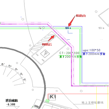

-预留洞口出图
根据设计要求,运用BIM技术分段对预埋件、预留洞口进行测量放线,测量放线应执行测量“三级”复核制,精准定位,指导现场施工,避免返工现象发生,加快了施工进度。

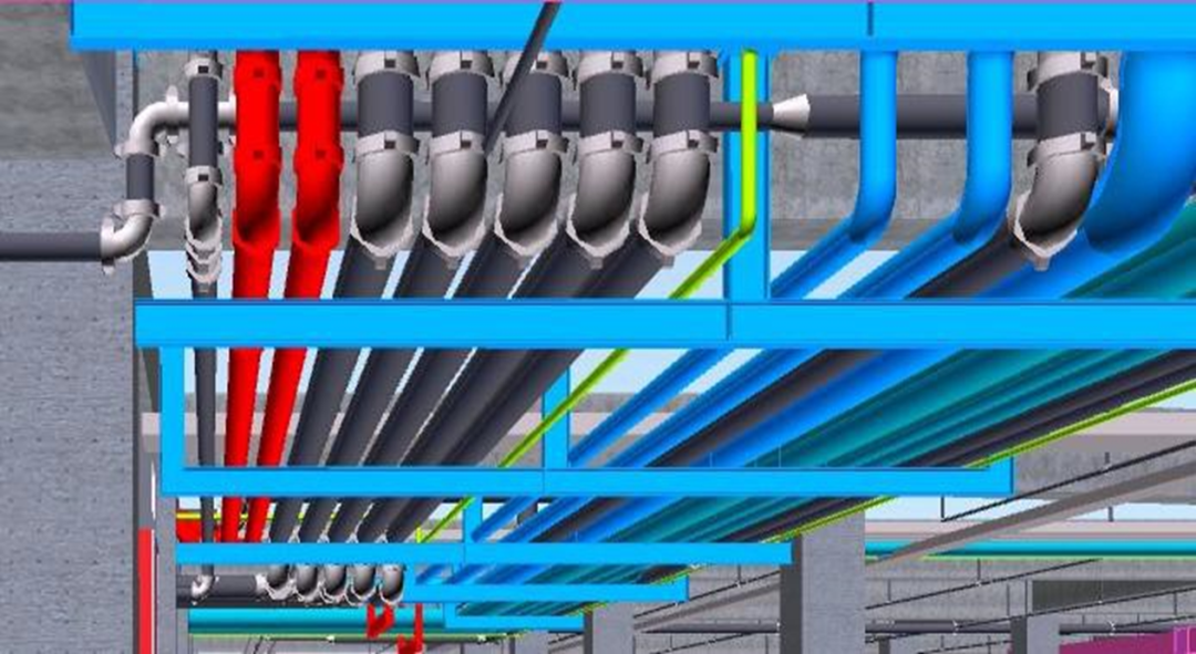

-管线综合优化BIM应用
利用BIM技术对各专业管道进行合理的排布,即可节约空间,也可节省成本,同时更加美观。

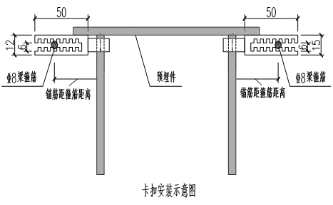

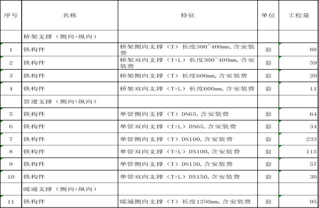

-支吊架BIM应用
应用BIM软件进行综合支吊架模型选型及校核计算,确保实际机电工程的安全性。

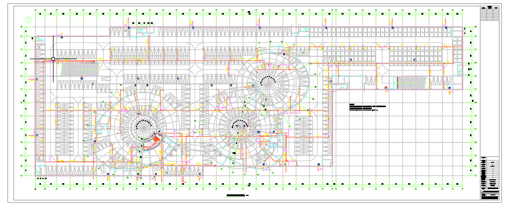

-BIM应用出图
基于BIM参数化模型,运用品茗HiBIM机电软件,只需要修改相应的参数,就能随时改变建筑的几何尺寸,然后就可以快速便捷生成专业平面图纸,图纸更加精准细致。
机电安装施工BIM应用,在优化模型,合理布置管线,出具深化图纸的情况下,指导现场施工,并且取得了良好的经济效益,节约238953元。

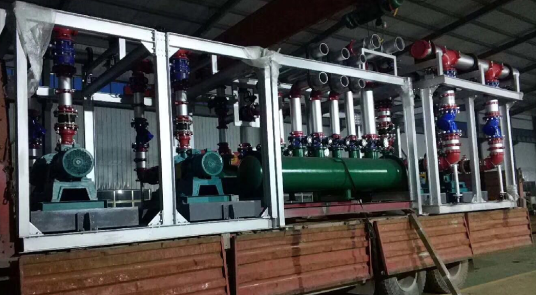

-助力消防泵房预制装配式施工
预制化加工程序:
1、建立BIM模型。BIM模型完成后进行多次审核,以确保准确性;
2、利用BIM模型出加工图。将BIM模型拆分模块化,分别进行编号,保证每个部件的唯一性;
3、工厂生产。预制化工厂根据加工图进行零部件生产,生产完成后运输至现场;
4、现场组装。现场根据BIM图纸及零部件编号按照顺序进行组装。

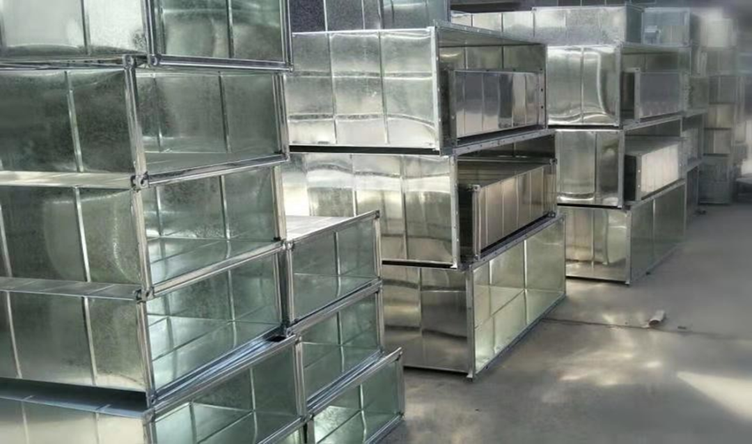

-风管生产线流水化加工
通过BIM应用技术对管线编号,尺寸标注,生成风管加工单品图,再通过风管五线机进行加工,使风管加工流程更加快捷、准确。

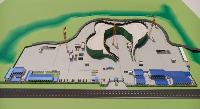

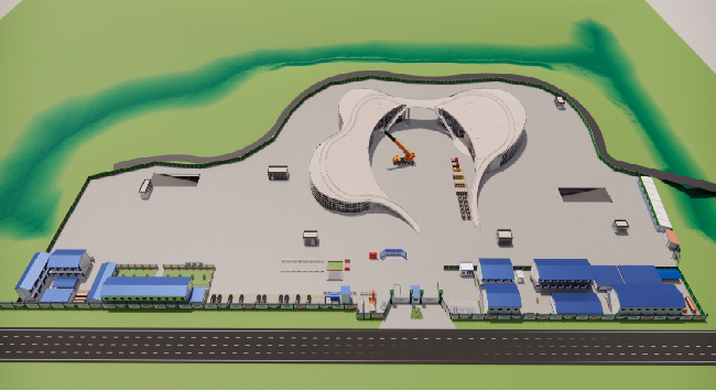

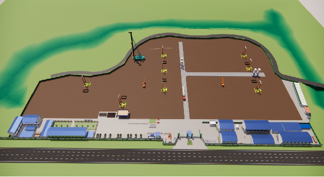

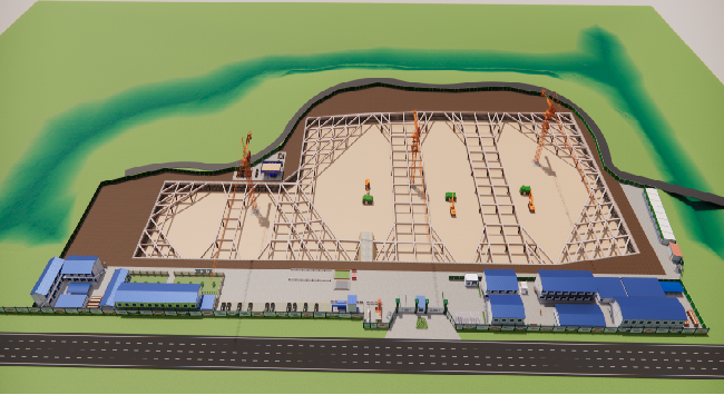

-三维场地布置应用
项目组通过使用品茗BIM施工策划软件,对施工场地布置进行优化和提前模拟,在提高施工准确度和效率的同时,进一步促进施工现场的标化工地建设工作。

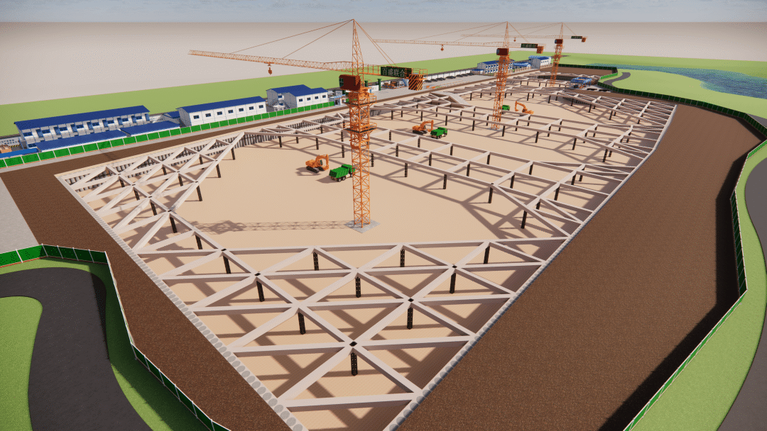

-基坑BIM应用
在模型中附加施工方法,施工工艺和施工顺序等,进行施工方案模拟,对方案进行分析和优化。 BIM团队人员对施工人员和管理人员进行技术交底,对于施工重难点着重介绍,减少施工中的错误而造成返工。
依据BIM可视化特性,清晰展现项目土方开挖,基坑支护及支撑拆除各阶段的施工安排,优化资源配置,辅助项目进行成本管理和技术管理。

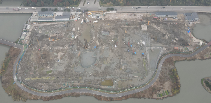

-BIM结合无人机技术
通过无人机对项目现场进行项目数据采集,形成三维点云模型。 与 BIM 完成面模型进行比对,即可得到土方开挖回填的工程量,根据数据优化运输距离和倒运放量的平衡方案。
定期使用无人机对工地实况进行数据采集,然后将采集到的数据(点云或航拍图像)与 BIM 设计进行对比,这样就可以定期监测项目的施工进度,提早发现并解决问题。
