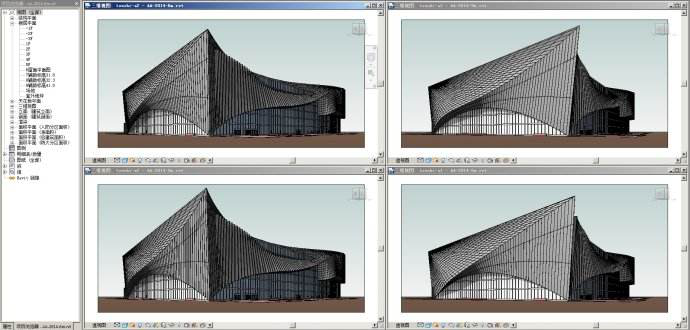

(1)辅助方案设计
根据方案意向搭建多个参数化模型,推敲方案造型,便于方案的比选与探讨,得出更符合要求的结论。
△辅助设计

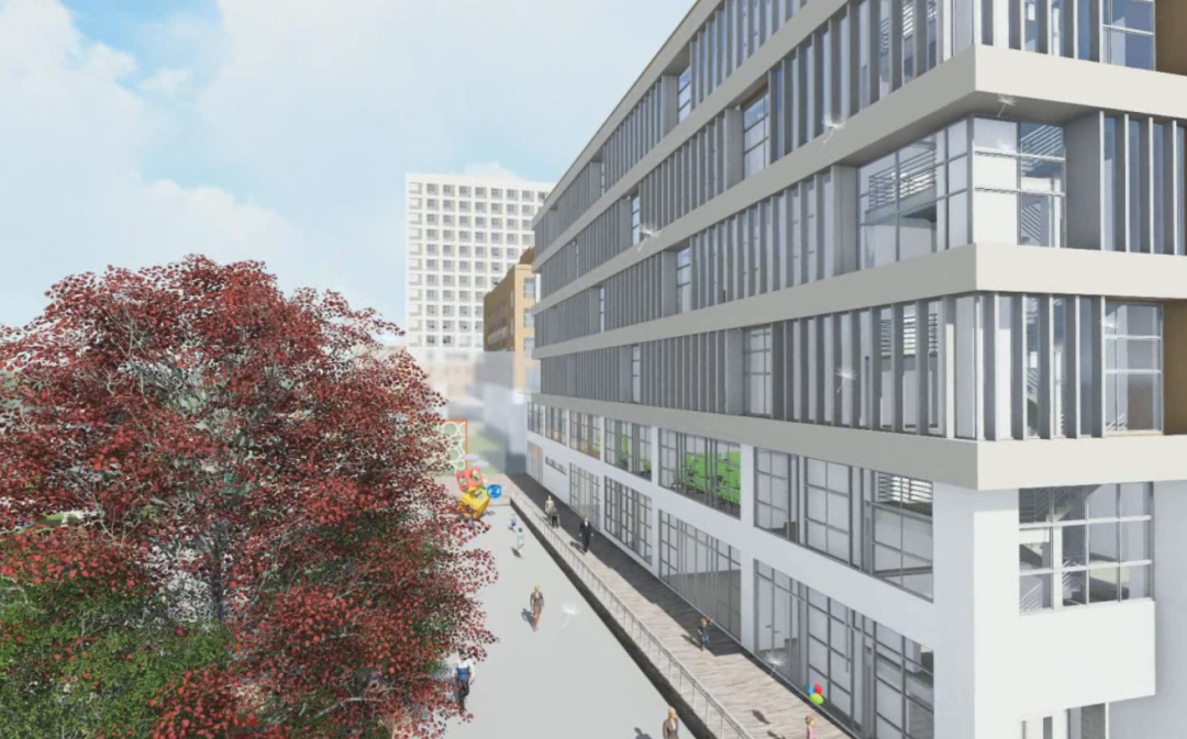

(2)方案漫游
根据方案模型制作漫游动画,配合展示设计方案成果。
△方案漫游

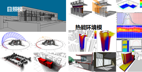

(3)BIM模拟
在设计阶段,BIM可以进行一些模拟实验,例如:节能模拟、紧急疏散模拟、日照模拟等;
在招投标和施工阶段可以根据施工组织设计模拟实际施工,确定合理施工方案指导施工;运维阶段可以模拟日常紧急情况的处理,例如地震逃生模拟及消防疏散模拟等。   图片
△BIM模拟

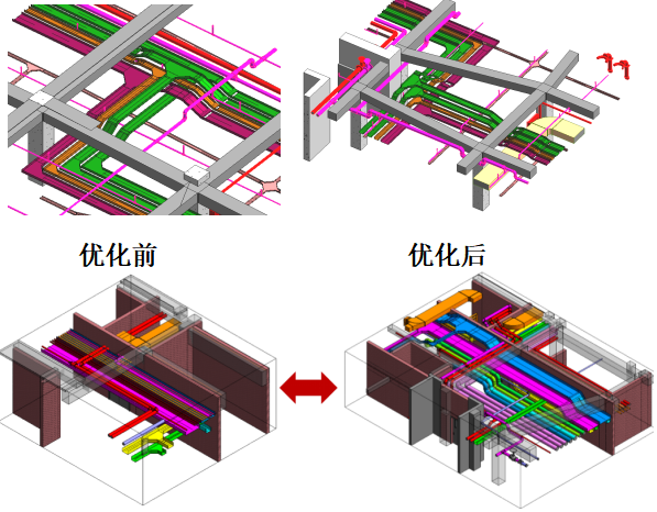

碰撞检查
冲突检查的效益主要应用在机电管线。
其可分为电力、电信、空调排烟、给水、消防及排水等项目,依色彩表定义各管线的颜色,便于辨识BIM模型管线的排列与冲突状况,透过组件冲突的检查与排除,有助于施工的进行,如期如实地完成建造。
前几年有一种说法
“管道碰撞检查与综合设计就是BIM的灵魂”
的确,管综是BIM作用体现最明显、最直接的地方。按照管线排布原则,利用建模软件对管道进行排布,提前避免管道碰撞,预留孔洞,大幅减少项目建设后期返工,这其中原因之一是:机电安装专业一般是在项目后期才进场,也就是主体结构完成之后,那个时候如果发现了问题,解决起来是很被动的。
△BIM优化

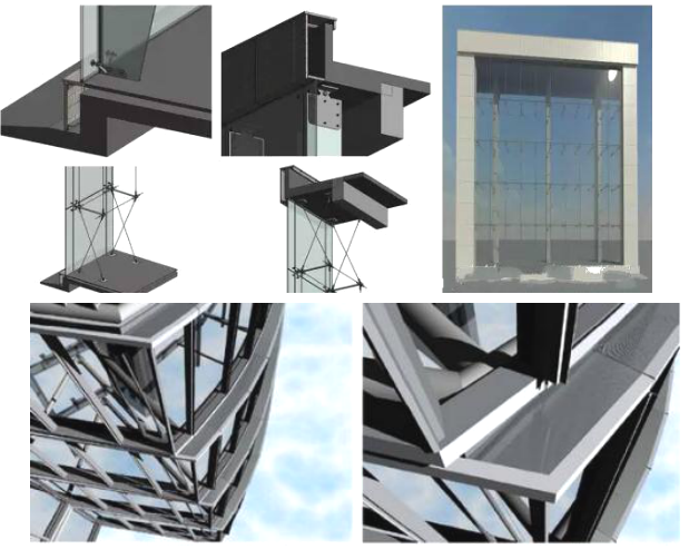

辅助帷幕墙设计、施工、生产深化设计
帷幕墙BIM深化设计模型,可以精准提供帷幕墙与结构连接点、分块尺寸规格、缝隙处理,外观效果,安装方式仿真情境数据,用模型指导施工及帷幕墙预制加工生产。
对于近年大多数强调不规则艺术性建筑体,如北京鸟巢、南京青年奥运中心等建筑物,因结构体复杂,钢骨结构及特殊节能材料建材供货商,尤其是帷幕墙生产制造商,必须依定制生产提供高质量生产与精准交货安装无误,BIM的3D施工模型为这类企业提供精准生产尺寸,对于全数字预制建材生产业提供了准确数据,保证质量、按时交期及提高工地安装精准度。
△ 深化设计
