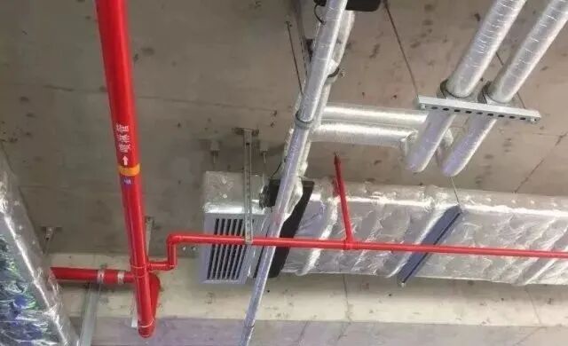

风管宽度超过1.2米时,应当在管道下方安装喷淋,采用下喷的形式,喷头应当设置在管道的下方,而不应与管道齐平或者设置在管道上方或侧方。喷淋头间距不能小于15公分,注意放水时不能打开通风。采用早期抑制快速响应喷头和特殊应用喷头的场所,当障碍物宽度大于0.6m时,其下方应增设喷头。

6、当梁、通风管道、排管、桥架宽度大于1.2m时,增设的喷头应安装在其腹面以下部位;风管下喷头吊架应采取管道延长至风管另外一端边缘,并在延伸管道末端设置吊架。
