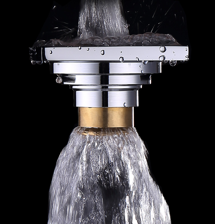

地漏是连接排水管道系统与室内地面的重要接口,作为住宅中排水系统的重要部件,它的性能好坏将直接影响室内空气的质量,对卫浴间的异味控制非常重要,倘若没买好或没做好,后期补救也是很麻烦的。
今天,咱们就地漏的相关知识进行讲解,希望能对您家里装修地漏选择有帮助。

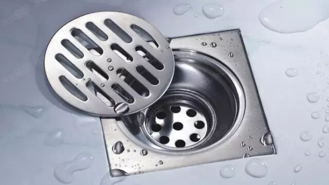

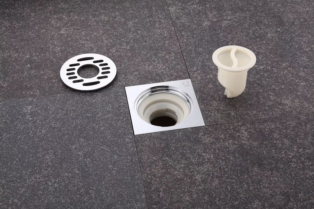

整个地漏是由: 盖板、过滤网、地漏主体、下水接头、地漏芯组成 ,咱们遇到的好的地漏,一般是指地漏芯比较好,相应的价格也会高。
材质主要有: 铸铁、锌合金、铸铝、不锈钢、黄铜、铜合金等。

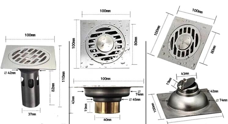

△地漏尺寸
家用方型的防臭地漏尺寸从 90*90mm到 150*150mm。一般是 100mm居多,下水口的孔径正常的都是 50mm。

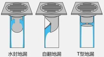

地漏按功能分类,主要分为3大类:水封地漏、自封地漏、T型地漏。
△三类地漏排水形式

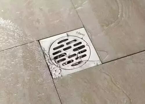

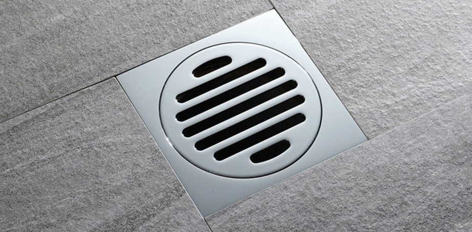

a、 水封地漏:

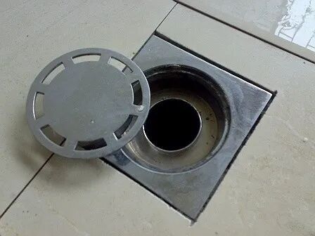

传统水封地漏
传统水封地漏构造为 钟罩式,像一个扣碗结构扣在下水管口上, 形成一个“U”型存水弯,利用存水弯中的“水封”达到防臭的效果。
但传统水封地漏 没有防反水功能,没有臭虫效果 ,排水慢,自清能力差,稍有杂物就影响排水 ,而且没有可拆卸内芯,将来想换只能换地漏。
由于地漏功能的不断完善,传统水封地漏基本被主流市场淘汰,但是一些工程或者外包还在用。

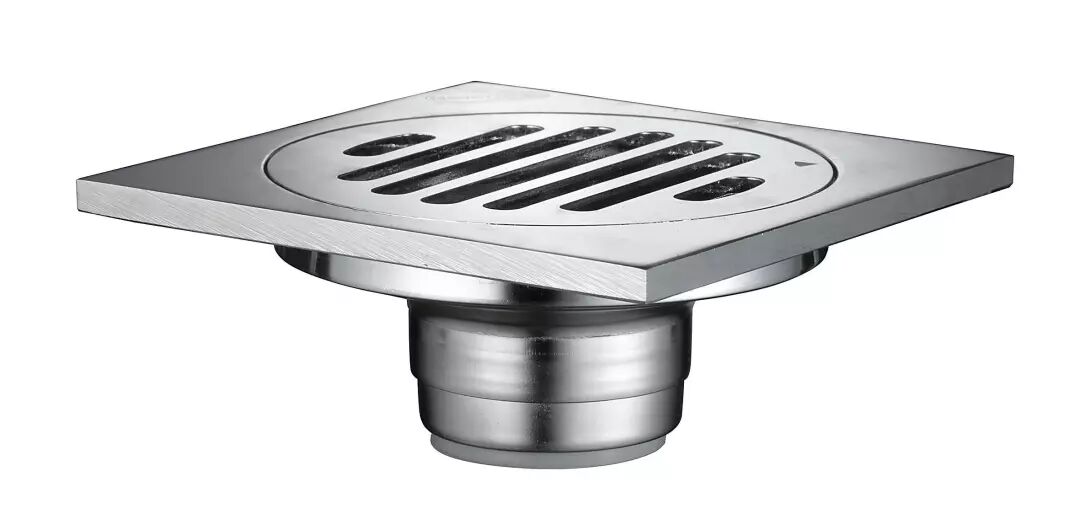

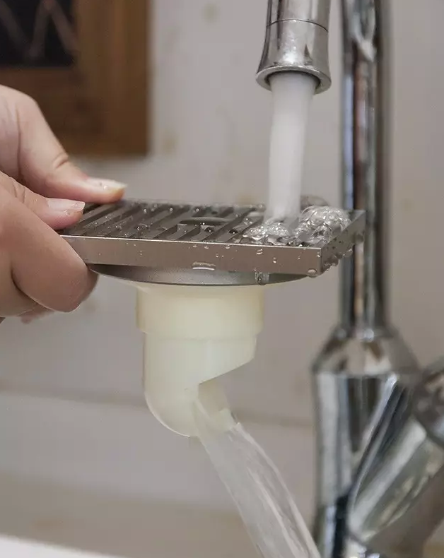

目前的自封地漏一般是通过机械装置或者硅胶材料来实现密封防臭。自封地漏的防臭、排水、自清洁能力都较好,能彻底避免水封地漏长时间不存水干涸的弊病。
① 翻板自封地漏
△ 翻板自封地漏
翻板自封地漏是利用重力,在有水来的情况下打开,没水的情况下合闭。 翻板地漏结构比较简单,价格比较便宜。由于没有胶垫,转轴有缝隙,也就会漏气不防臭。
翻板自封地漏芯的防臭、防堵、防虫、排水速度等方面比较均衡,安装深度也比较浅,适用于90%以上的户型。

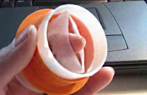

② 鸭嘴式自封地漏
△鸭嘴式自封地漏
这种地漏一般用硅胶做成鸭嘴型出水口,排水时,冲开口,特别顺畅。不排水时,闭合严实,防臭效果较好。

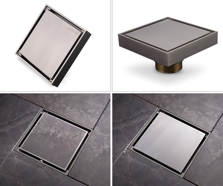

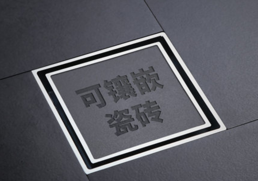

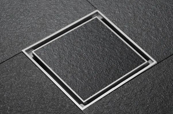

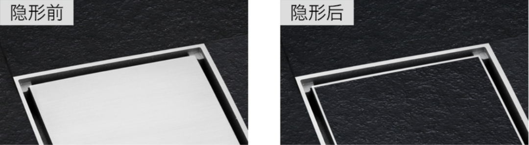

隐形地漏初入市场就显露出极大的优势, 具备传统地漏的排水排污防臭功能,又在原有的基础上增加了美观性。

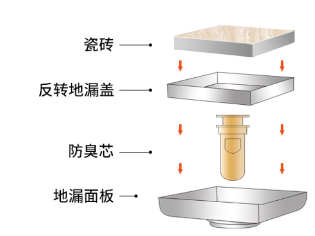

△隐形地漏构造原理图
隐形地漏的表面镶嵌瓷砖,能做到与地面瓷砖完美融合,装上以后更显装修的高档。

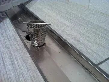

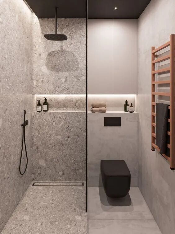

2、 条形地漏

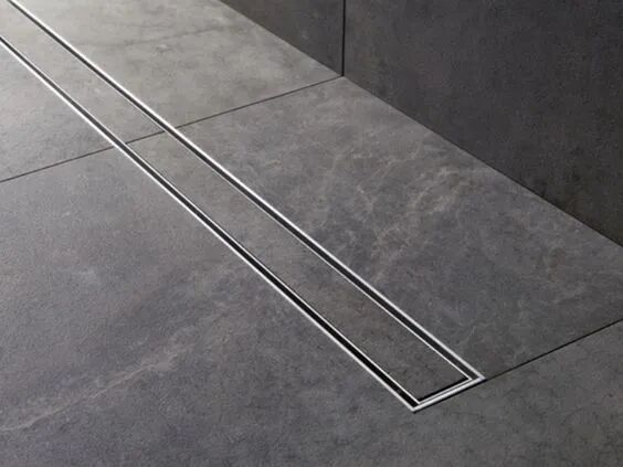

条形地漏比传统地漏更加美观,简洁大方。 相对于方形或者圆形地漏,条形地漏下水速度更快。首先它的集水面积更大,虽然下水管的面积是不变的,但是下水量增加了。
洗澡的时候平常都会有毛发,容易阻塞地漏下水口,长条形地漏就避免了此类问题。

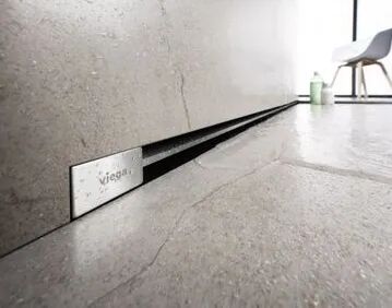

3、 墙排地漏
墙排地漏能做到只在墙地交界处留一条缝隙作为排水口,隐形效果比上述隐形地漏的效果还好。
墙排地漏和普通地漏最大的区别在于排水管道走墙,和壁挂马桶、壁挂洗手池是一样的原理。

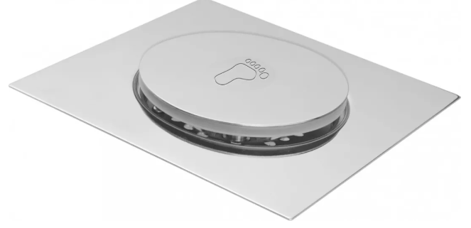

4、弹跳式地漏
弹跳式地漏是弹簧结构需要手动打开阀门,不然水是无法排走的。淋浴房地面上一般都是洗完澡的脏水,很多人根本不愿意用脚踩。并且使用一段时间之后,弹簧还有可能会失灵出现故障。

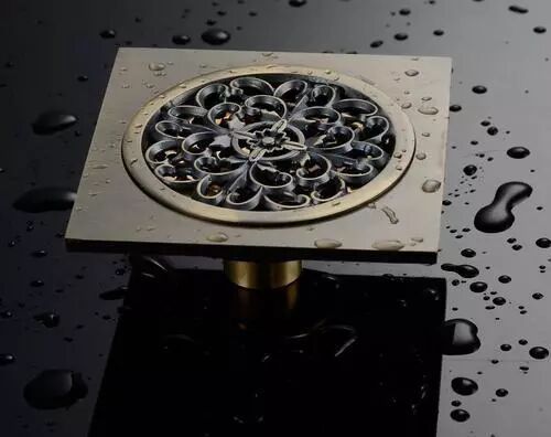

1、铜电镀
铜地漏一般都比较贵,能过24小时烟雾测试的地漏电镀层会比较耐用。
