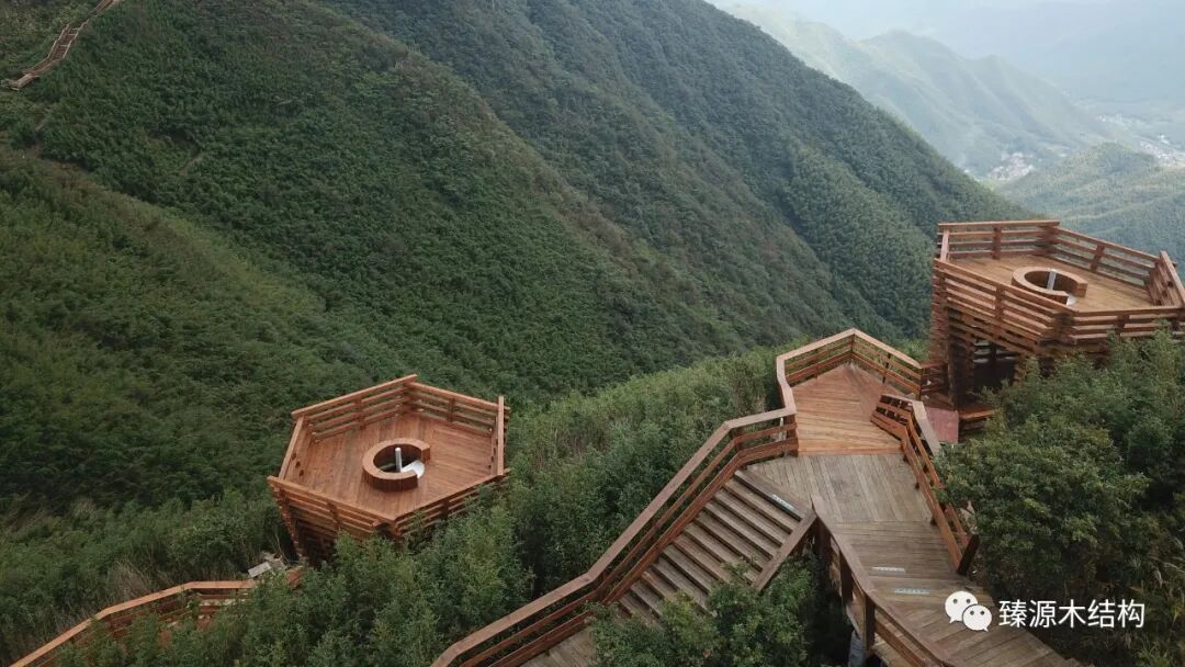

项目位于浙江省龙游六春湖景区,海拔1430米。沿山脊线修建的8.5公里木栈道串联起服务区、卫生间、观景平台等配套设施。本项目是打造集旅游度假、休闲娱乐等性质的旅游景区。

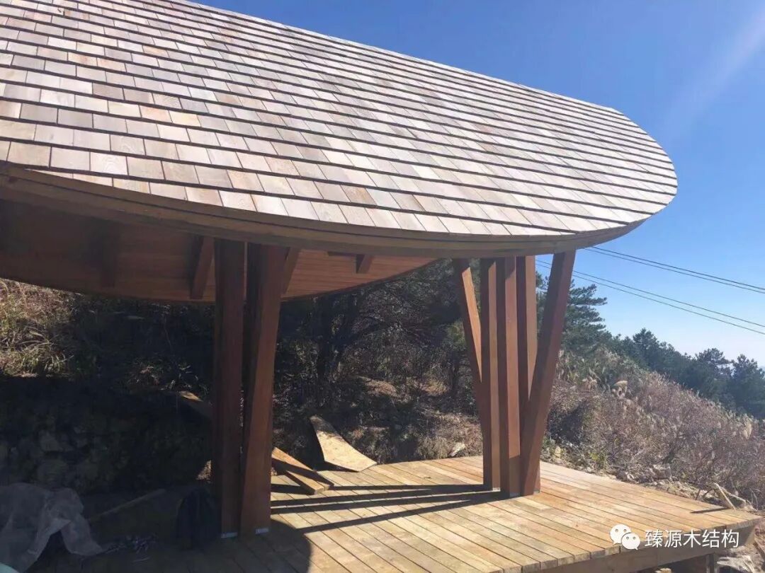

天空音乐厅(观景台)位于本案最南端桃源尖,为整条木栈道的终点,是高山杜鹃最胜之处,俯瞰杜鹃花海、极目群山连绵,聆听自然和声。造型源自杜鹃花叶,又如一叶扁舟,用朴素而建构的方式表达,成为山脊步道尽端一个恰当的标志物,让游客的体验达到高潮。
为适应户外木结构防腐防虫等性能要求,设计采用强度等级为TCT32的南方松防腐木胶合木作为主要结构材料。13米悬挑的木结构平台设计对于结构安全,扰度控制,阵型频率等都进行严格的计算分析论证。在保证建筑效果及结构安全的同时保证了上人平台的舒适性。

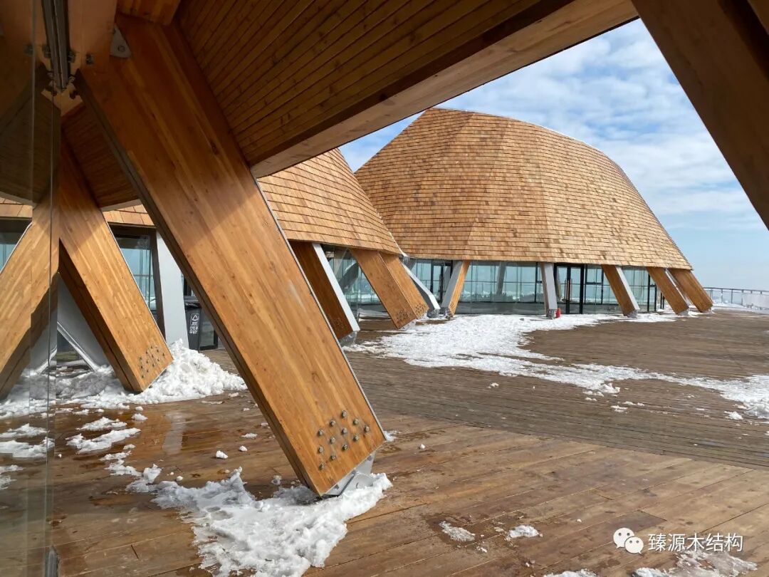

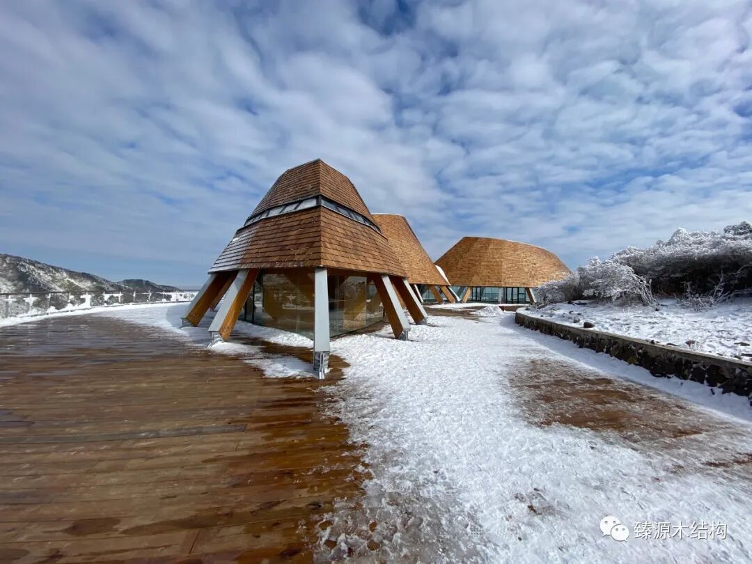

星之牧场以山脊五月盛开的杜鹃花叶为平面原型,用抽象的几何形式组合,从山脊步道生长出来,依山就势形成观景平台,架空于山坡之上。

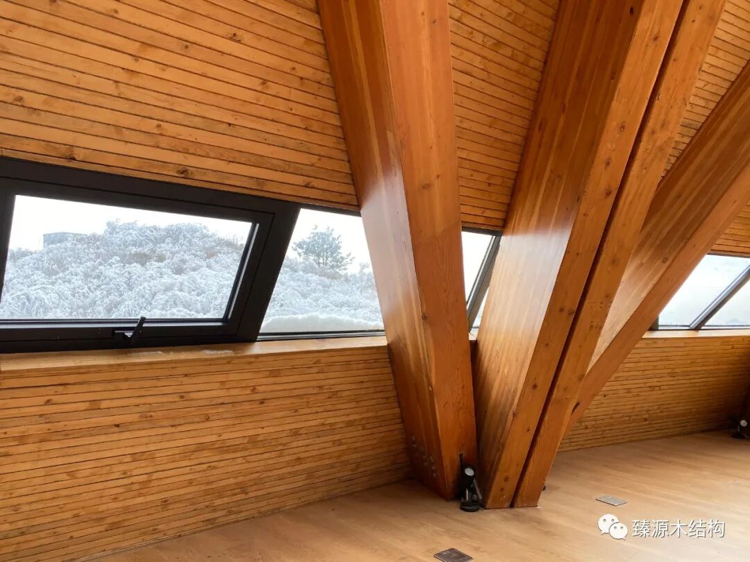

在平台下设置附属功能层、平台上一层,局部设夹层,为游客服务功能,总建筑面积约2200㎡。建筑内部空间高耸,天光从顶部泻下,令人体验到某种精神性的力量,水平方向透过无边玻璃幕墙,层峦叠嶂山景映入眼帘。
本案屋面坡度较大,这有利于山里较大雪载的释放,屋面以多折面形成较为顺滑高耸的屋顶,设计团队成功应对了此地28m/秒的强风对木结构的考验。
