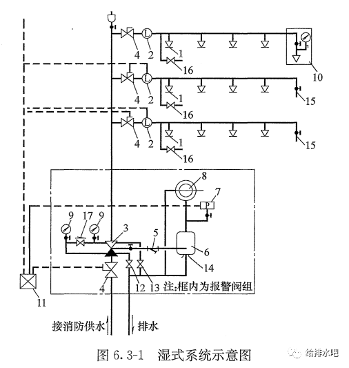

第一种情况是根据之前的设计手册要求在水流指示器后设置泄水阀。在《建筑给水排水设计手册》(上册)第三版,P722,图6.3-1,见下图16处所示。

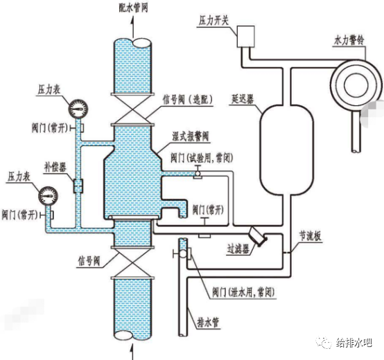

对于上述情况笔者认为此处泄水阀完全可以由报警阀处泄水阀取代即图6.3-1标号12处,见下图湿式报警阀原理图。可能会有同行说这样会导致整个报警阀控制的防火分区全部泄水,我认为这个问题可以用湿式报警阀控制喷头数不超过800个来解释,800个喷头控制的区域不是很大,行业内一般用一个报警阀控制面积不超过5000㎡左右,这样影响面积有限可控,另一方面来说报警阀检修时也会导致报警阀控制防火分区全部泄水。
