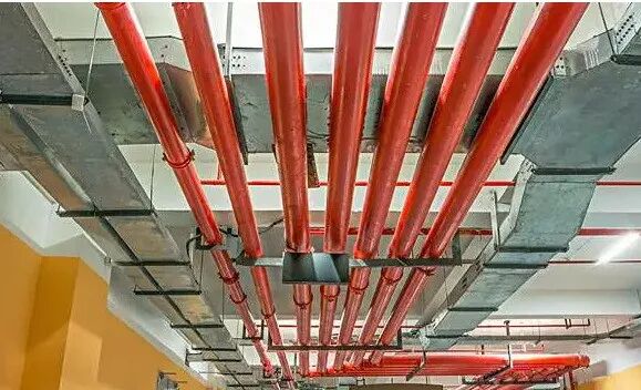

水系统中各种管径层出不穷,的确令很多同学头疼,今天小编按照从小到大的顺序为大家梳理出考查频率较高的管径考点,拿走不谢!
DN15
1. 住宅户内宜在生活给水管道上预留一个接DN15消防软管或轻便水龙的接口。
DN20
1.水力警铃与报警阀连接的管道,其管径应为20mm,总长不宜大于20m。
DN25
1.每个报警阀组控制的最不利点洒水喷头处应设末端试水装置,其他防火分区、楼层均应设直径为25mm的试水阀。
DN32
1. 高位消防水箱进水管的管径不应小于DN32,进水管宜设置液位阀或浮球阀。
DN65
1. 餐饮、商店等商业设施通过有顶棚的步行街连接,且步行街两侧的建筑需利用步行街进行安全疏散时,步行街两侧建筑的商铺外应每隔30m设置DN65的消火栓,并应配备消防软管卷盘或消防水龙,商铺内应设置自动喷水灭火系统和火灾自动报警系统
2. 建筑高度≤27m的住宅建筑,设置室内消火栓系统确有困难时,可只设置干式消防竖管和不带消火栓箱的DN65的室内消火栓。
3. 室内消火栓应采用DN65消火栓。
4. 每台消防水泵出水管上应设置DN65的试水管。
DN75
1. 自动喷水灭火系统等自动水灭火系统末端试水装置处的排水立管管径,应根据末端试水装置的泄流量确定,并不宜小于DN75。
DN80
1.自动喷水灭火系统采用氯化聚氯乙烯(PVC-C)管材及管件时,应用于公称直径不超过DN80的配水管及配水支管,且不应穿越防火分区。
DN100
1.消防水池进水管不应小于DN100。
2.高位消防水箱溢流管的直径不应小于DN100。
3.高位消防水箱出水管管径不应小于DN100。
4.城镇人口小于2.5万人时,接市政管网的环状管网管径不应小于DN100。
5.室外消防给水管网管道的直径不应小于DN100。
6.室内消火栓竖管管径不应小于DN100。
7.报警阀处的排水立管宜为DN100。
8.减压阀处的压力试验排水管道直径应根据减压阀流量确定,但不应小DN100。
DN150
1. 消防水泵的吸水管穿越消防水池时,应采用柔性套管;采用刚性防水套管时应在水泵吸水管上设置柔性接头,且管径不应大于DN150。
2. 当市政给水管网设有市政消火栓时,市政消火栓宜采用直径DN150的室外消火栓。
3. 接市政消火栓的环状给水管网的管径不应小于DN150。
4. 城镇人口小于2.5万人时,接市政管网的枝状管网不宜小于DN150。
DN200
1.连接消防水鹤的市政给水管的管径不宜小于DN200。
2.接市政消火栓的枝状管网的管径不宜小于DN200。
DN300
1.当管径超过DN300时,宜设置电动阀门。
