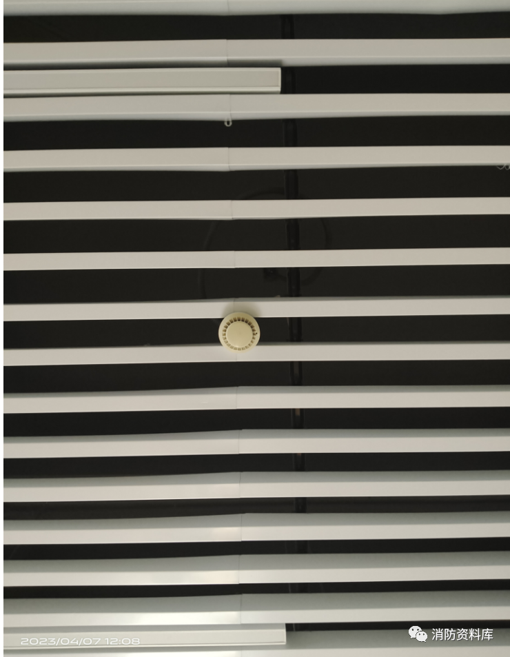

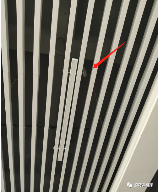

  最近恰好同时镂空吊顶,探测器、喷头分别设置在吊顶上、下的情况。故在此简单总结
上图明显错误哦
                                   喷头的设置可以
关于镂空比例:

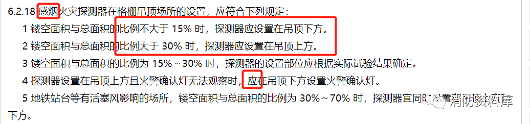

a 、火灾报警系统,感烟探测器
        ≦15%,吊顶下设置
        >30%吊顶上设置
        30%~70%+活塞风,上下同设。

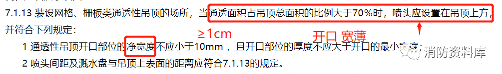

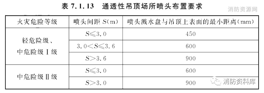

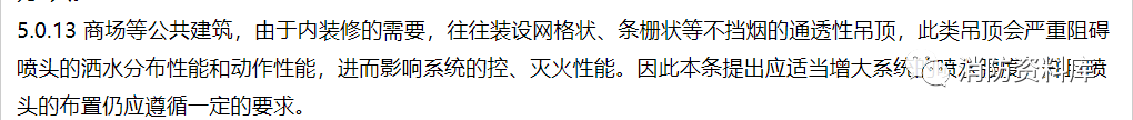

b、自动喷水灭火系统,喷头设置。
        未设置货架内置洒水喷头,通透层板≧50%

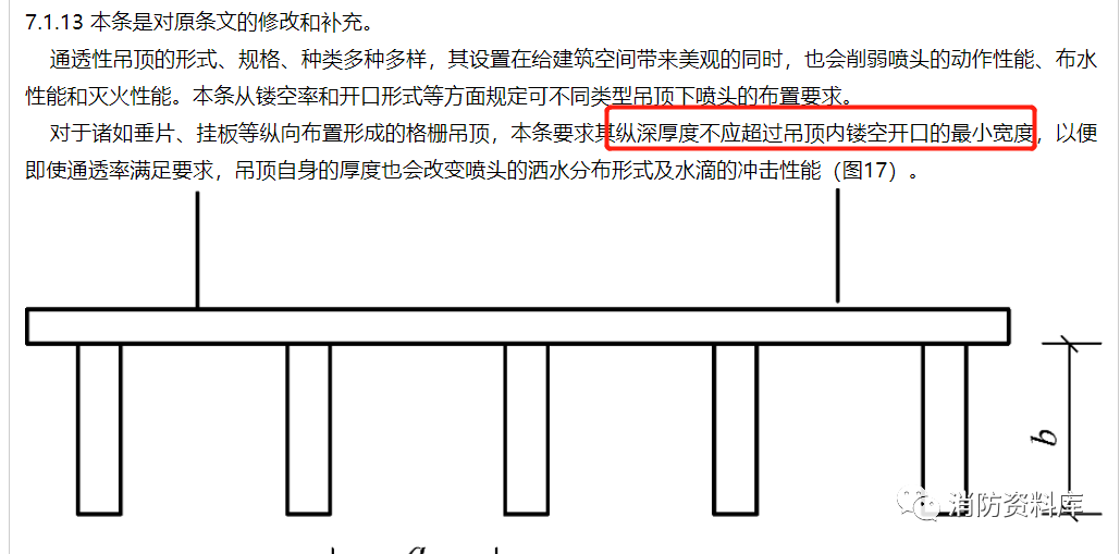

        通透吊顶>70%,在吊顶上方设置,同时“格栅一挡强3点。”(这里要求开口宽度≧1cm, 且厚度≦最小开口宽度。)
c 、排烟系统,吊顶直吸
非封闭吊顶的开孔率≧25%
规范依据
自动喷水灭火系统设计规范 GB50084-2017

1.问题描述 1)当镂空面积超过70%时,在格栅吊顶下方设置喷头【图示1】 2)当镂空面积小于70%的,仅在格栅吊顶上方设置喷头【图示2】 2.规范要求 《自动喷水灭火系统设计规范》(GB 50084-2017)规定: 7.1.13装设网格、栅板类通透性吊顶的场所,当通透面积占吊顶总面积的比例大于70%时,喷头应设置在吊顶上方,并符合下列规定: 1通透性吊顶开口部位的净宽度不应小于10mm,且开口部位的厚度不应大于开口的最小宽度;
