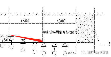

喷淋系统安装时当喷头位置有梁、风管等障碍物怎么处理?
发布于:2023-11-15 11:28:15 来自:给排水工程/建筑消防给水 [复制转发]

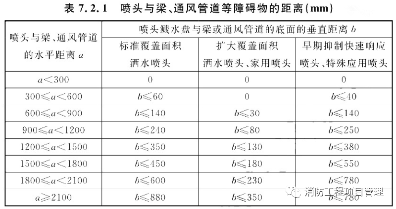

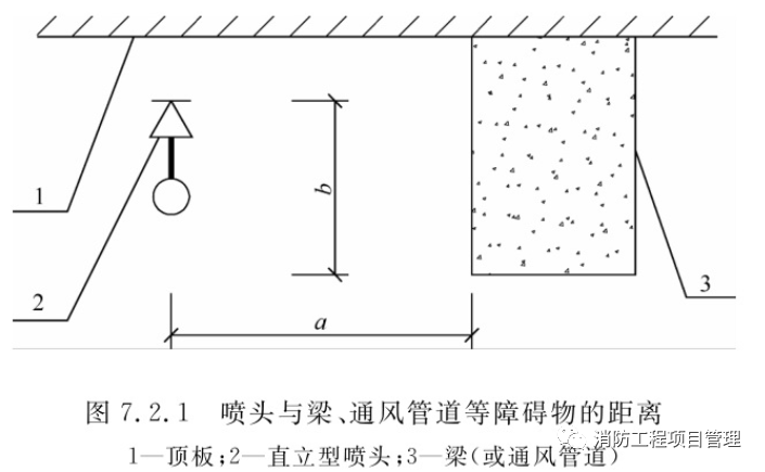

规范规定:

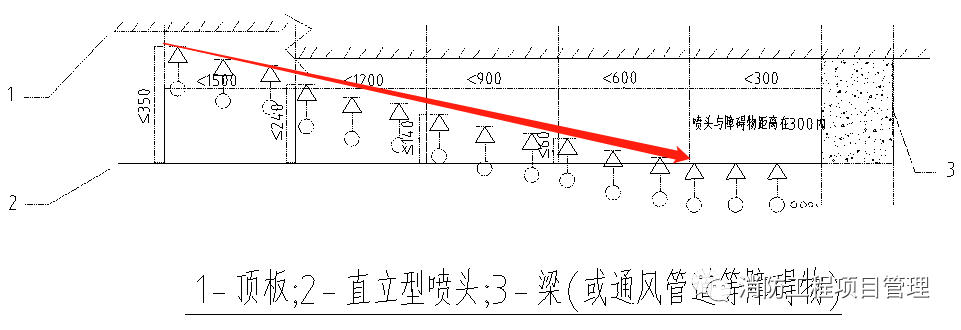

根据以上规定本人优化如下图:
根据上图:
           1、喷头距离梁或障碍物在300内梁大于150时喷头与梁底平齐。这是因为规范规定喷头与顶板的距离为75-150,而安装时考虑到材料节省多选择为150,因此梁大于150的安装与梁底平齐,当然,所有的梁在150内时不做考虑,喷头距顶板150安装没问题。

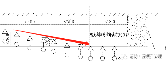

           2、喷头距离梁或障碍物在600大于300时,碰到大于150的梁安装时,喷头距顶板的距离从600至300是慢慢向梁底弦线减少的,也就是从60至0的弦线变化。
           3、喷头距离梁或障碍物在900大于600时,碰到大于150的梁安装时,喷头距顶板的距离从900至300是慢慢向梁底弦线减少的,也就是从140至0的弦线变化。

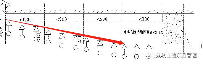

            4、喷头距离梁或障碍物在1200大于900时,碰到大于150的梁安装时,喷头距顶板的距离从1200至300是慢慢向梁底弦线减少的,也就是从240至0的弦线变化。
           5、喷头距离梁或障碍物在1500大于1200时,碰到大于150的梁安装时,喷头距顶板的距离从1500至1200是慢慢向梁底弦线减少的,也就是从340至0的弦线变化。
实际施工现场,常见施工项目的设计喷头的保护直径以3000左右为多,所以喷头与障碍物的距离记住这几个点是必须的:1500-340,1200-240,900-140,600-60。
至于为什么会这么计算,因为喷头喷出水时是伞型状,由于压强的原因,距离喷头的中心点越远则喷出的水的压力越小,会呈现出伞状水雾。
来源于:网络,侵删
