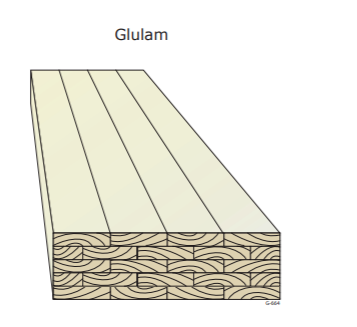

层板胶合木(Glued-Laminated Timber)
的防火性能
? Canada Wood

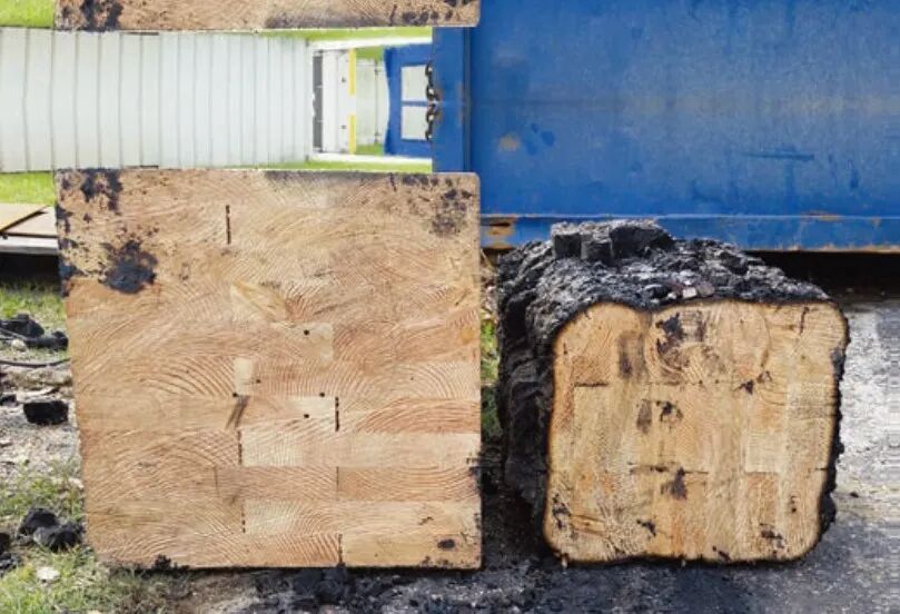

重型木结构建筑项目通常使用外露的层板胶合木(GLT)柱和梁。这些构件通常被认为是建筑物的主要结构框架或其地板/屋顶结构的一部分。GLT是被认证的建筑材料。相较于笔直的GLT构件,弯曲的GLT构件耐火需要单独试验测定其耐火时间。
△ 2小时耐火测试对比 ? Scott Breneman

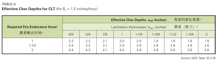

CLT一直处于包括北美在内的全球大规模木材革命的前沿。它是一种尺寸稳定的实木面板,在结构和火灾条件下表现良好。CLT在2015年首次得到IBC规范认可。
2015更新的IBC版本提供了暴露CLT深度计算表。这些规定与实心木材和 SCL 构件的不同之处在于,层压厚度与所需的耐火等级相结合决定了最终有效的炭化深度。下表给出了 CLT 面板的有效炭化深度。
? Scott Breneman

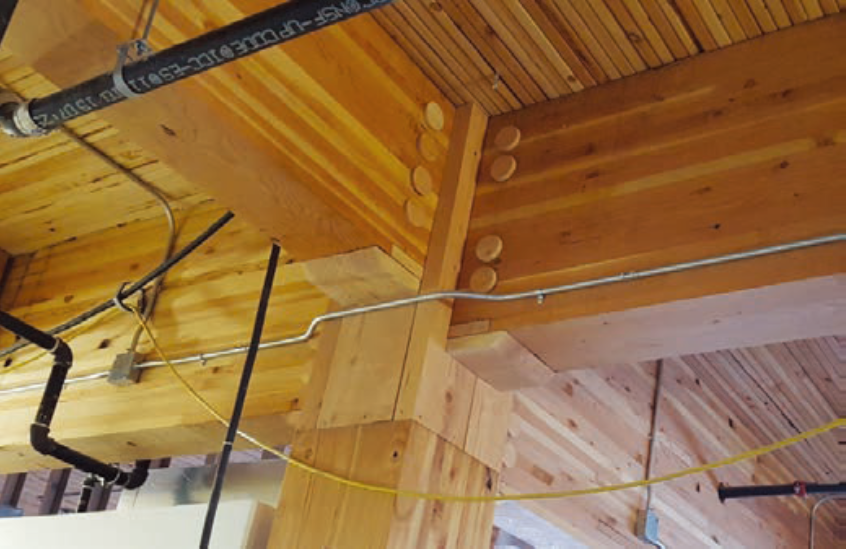

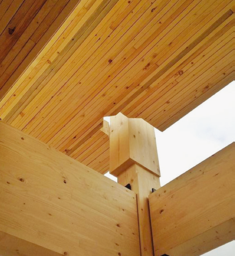

除了结构木构件(例如梁、柱和地板/屋顶板)的耐火等级要求外,构件之间的连接(例如梁到柱的连接)必须有足够的保护以提供相同的耐火等级。
木材连接处,包括连接设计中的连接器、紧固件和部分木构件,应在所需的耐火时间内防止火灾暴露。由木材、防火石膏板、其他经批准的材料提供保护。
△ 未经保护的暴露的连接 ? Scott Breneman

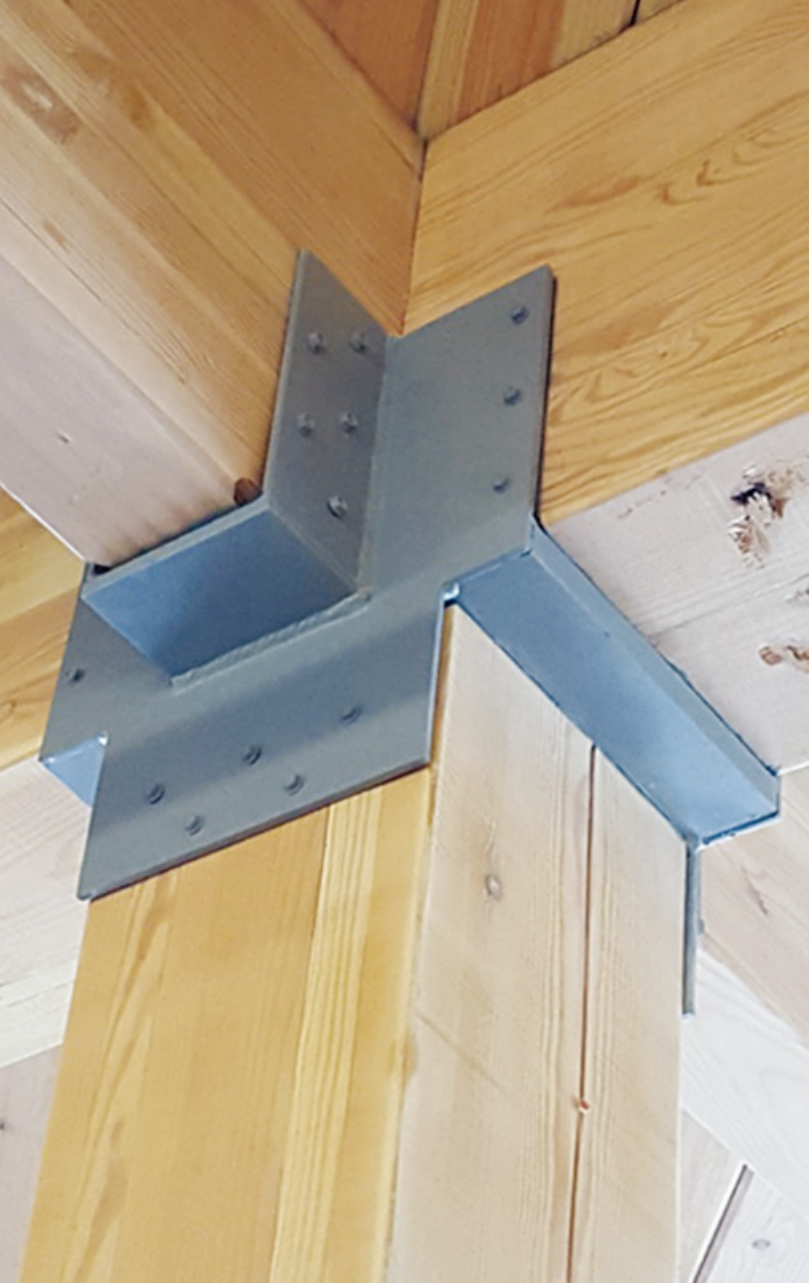

△ 保护的暴露的连接 ? Scott Breneman

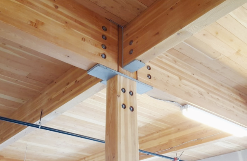

如果需要不隐蔽的连接,应提供管辖范围可接受的其他耐火方式的证明。一些项目使用涂料为暴露的连接提供保护。建议聘请专业人员对连接细节进行防火工程的分析和评估。
△ 其他耐火方式连接 ? Scott Breneman

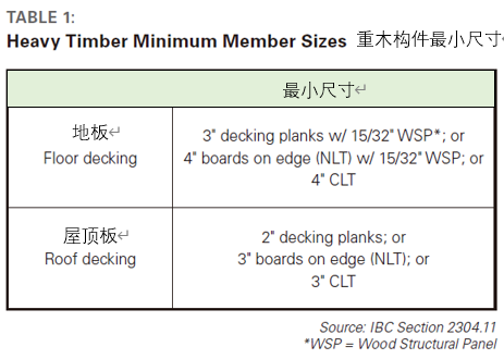

重木构件的尺寸要求
重木结构的耐火性基于大型木材构件的固有尺寸。在火灾中,大构件比小构件更容易保持结构承载能力;因为在火灾中,构件表面形成炭层,而内部结构保存完好。在北美有一套完整的尺寸规定供参考,规定了柱、地板框架及甲板、屋顶框架及甲板和墙壁的最小重木材料尺寸。这些最小标准尺寸适用于实心重木构件。
? Scott Breneman
