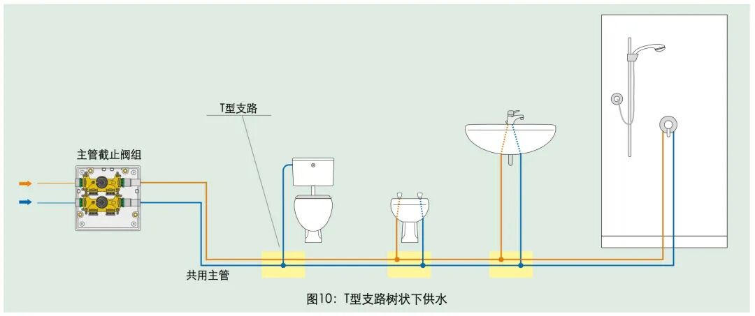

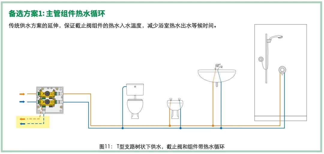

T型支路供水
T型供水中,浴室的冷热水入口来自一个点,该点安装有一个带总截止阀的组件。浴室内的供水共用一个管道(称为主管),然后通过T型接头分出支管,服务单个用水设备。在T型连接供水方案中,为了更加经济和安装简便,放弃了系统的平衡和单个用水设备截止的可能性。
均衡供水
单个用水设备截止
暗埋式连接
有
所用管长
有限
生活热水出水时间
快
滞水风险
中等
典型应用
住宅:公寓、别墅或类似的商业应用。
观点
用水设备可用时持续使用,系统排设简单。除了从T型支路到用水设备管段外,没有特别的滞水风险。
因为主干是共用管道,因此所用管道的总长度有限。可以保证用户快速用上生活热水。
需要注意有暗埋式连接。

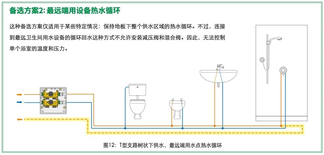

上供水
在服务业或办公类建筑中,楼层供水通常是通过走廊的天花板。自上而下T型支路供水到用水点。

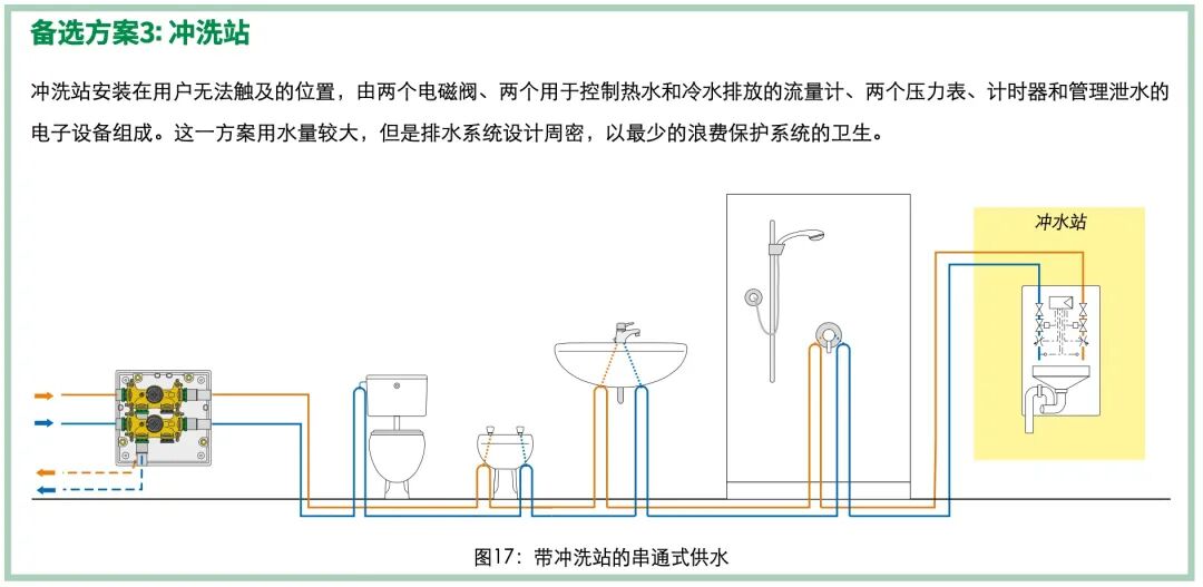

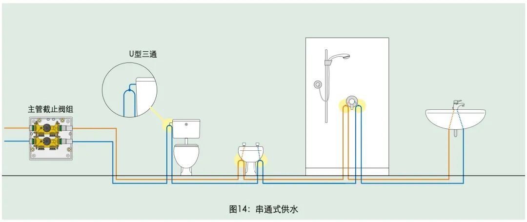

串通式供水
串通式供水从安装了总截止阀组件的唯一入口将冷热水送入浴室。浴室内供水使用共用管道,通过U型三通分出支路服务单个用水设备。
均衡供水
单个用水设备截止
暗埋式连接
有
所用管长
中等
生活热水出水时间
中等
滞水风险
低
典型应用
自动化程度高的宾馆或医院、风险程度高的用水设备的大型系统。
观点

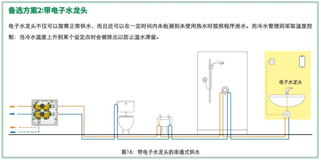

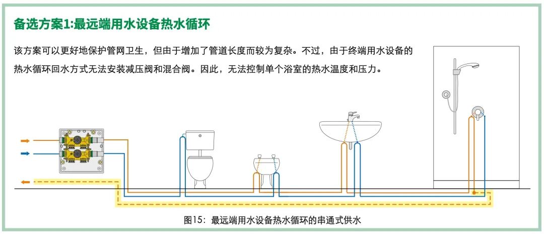

该方案适用于有间歇用水设备的建筑,或者因无人居住而可能长时间滞水的场所。电子水龙头(备选方案2)和冲洗站(备选方案3)控制冲水,按设定时间段或在一定时间内未检测到水流通过时保证冷热水的流动。

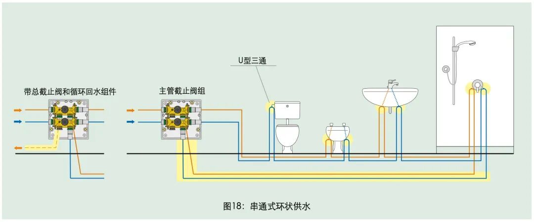

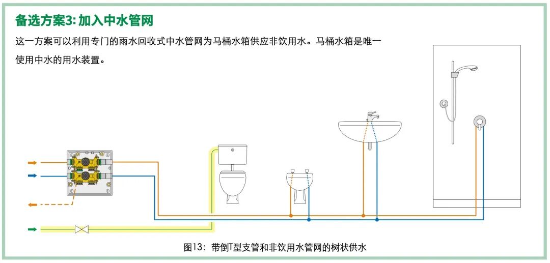

串通式环状供水
串通式环状供水从安装了总截止阀组件的唯一入口将冷热水送入浴室。这一方案可以保持均衡供水,因为水从两个方向到达各个用水设备:它将所有用水设备串联并且形成一个闭环。
各用水设备通过U型点;一部分水供应该用水设备,另一部分继续流向下一用水点。所以,这些用水设备是串联的,逐一供水。在最后一个用水点之后,须有回水闭环通向带管三通与主管连接主管截止阀组。
均衡供水
单个用水设备截止
暗埋式连接
有
所用管长
长
生活热水出水时间
中短
滞水风险
低
典型应用
宾馆、医院、养老院等。
观点
意在让整个环路中每个取水点的水都流动起来,从而最大程度地减少滞水风险。水从两个方向到达用水设备,保持供水平衡。
这种安装方式适合间歇用水系统,其滞水风险低。

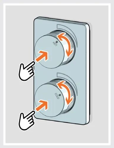

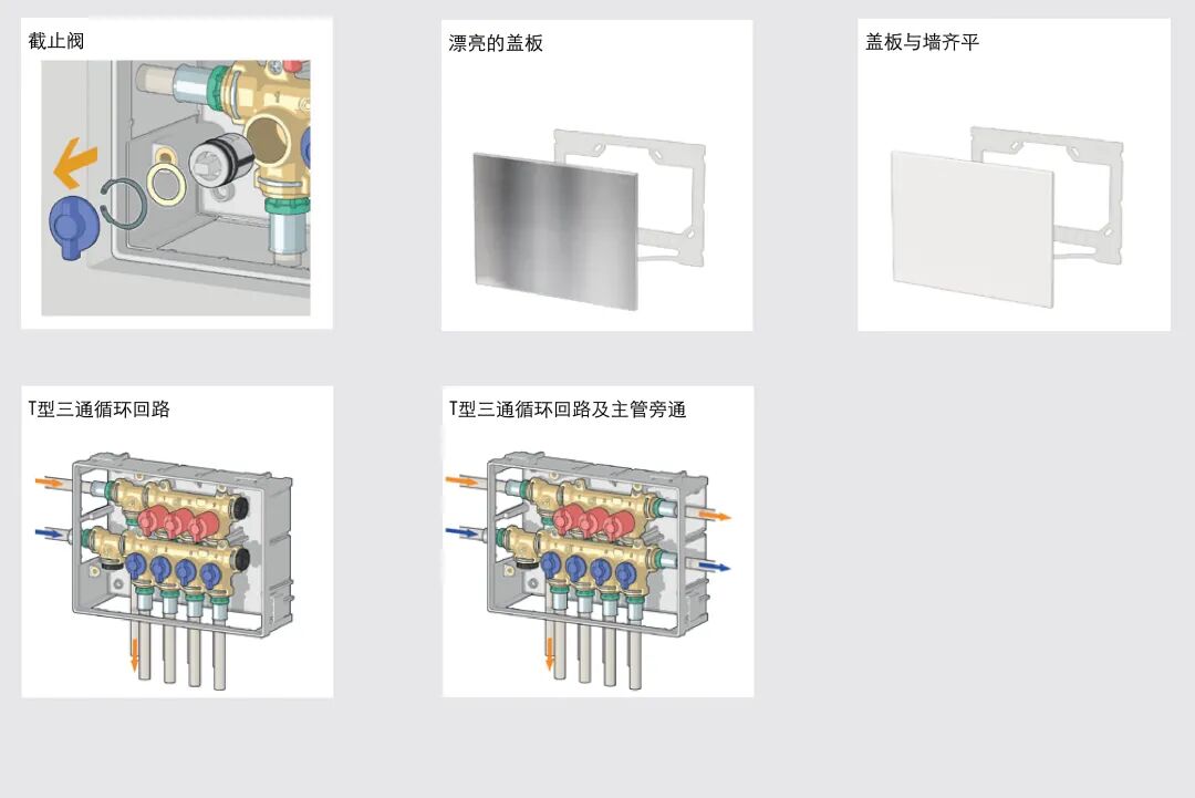

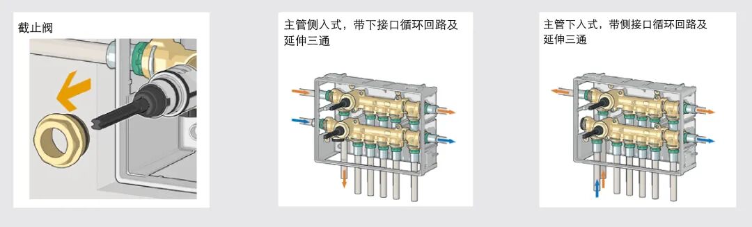

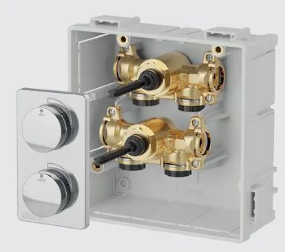

主管截止阀组
结构紧凑
安装灵活
循环回水连接
流量大
墙上集成式暗盒
材质符合饮用水标准
一推即开式手柄
可更换的防堵阀芯
主管截止阀组将生活供水主管与室内用水点相连接。其主要功能是为了截止浴室与冷热水供水管路和对管网进行独立维护或可能的改动。截止阀非常方便用户使用,而又巧妙地用带有可伸缩旋钮的装饰板隐藏起来。漂亮的盖板既便于操纵和维护阀门,又完善了盒子的安装。
截止阀配有特殊的专利阀芯,通过双重密封系统,可确保长时间可靠运行。所用材料的选择上颇费心思,使得在打开/关闭时操作扭矩更小,并最大程度地降低因结垢造成的堵塞问题(球阀的常见问题)。当然,必要时可以轻松更换阀芯。
该组件方便在狭小空间里灵活安装,满足不同类型的生活供水。入水管道可水平或垂直接入。
它还具备循环回路接口,以适应各种类型的系统。截止阀上游的三通可以连接热水循环和冷水循环(如有必要)。也可以选择安装扩展T型接头,在热水端和/或冷水端增加一个支路,实现更为复杂的系统配置。

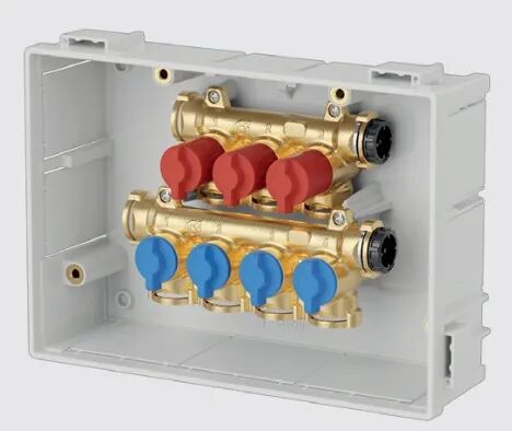

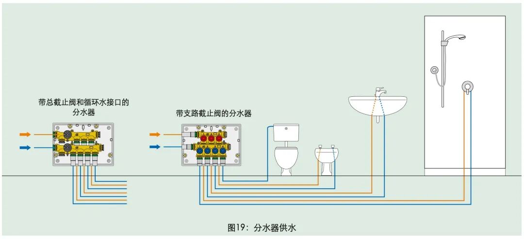

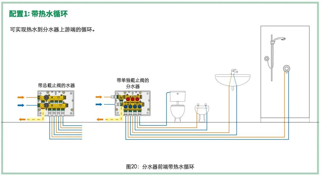

分水器
分水器供水方式采用冷热水单点接入,多点输出的方式,每个用水设备单独与分水器连接。这种供水方式的好处是供水均衡,因为一个用水设备用水时不会影响其它的用水点。缺点是一个用水设备用水不能带动其它支路的水流动。它是住宅中的常用供水类型。
均衡供水
单个用水设备截止
暗埋式连接
可避免 *
所用管长
长
生活热水出水时间
短
滞水风险
中高
(*)仅限配有支路截止阀的分水器
典型应用
住宅:公寓、别墅。
观点
系统在不同用水点同时取水时保持平衡。
必要时,比如在维护操作过程中,可以只截止单个用水设备。
最好注意一下各管道之间是否相互干扰:在辐射式供暖板系统中,最好分不同层面铺设。

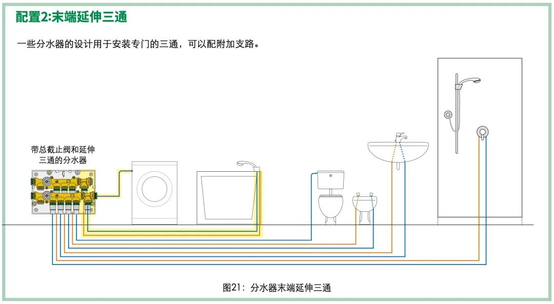

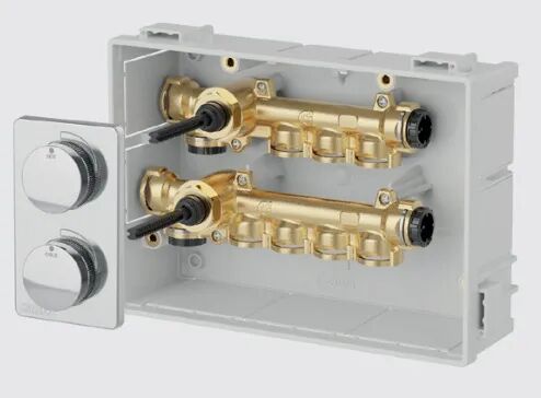

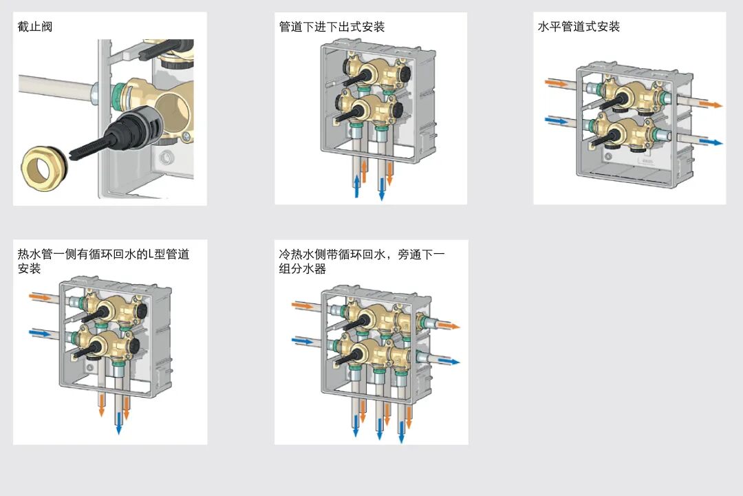

带总截止阀的分水器
结构紧凑
安装灵活
集成循环回水连接
材质符合饮用水标准要求
墙上集成式暗盒
一推即开式手柄
流量大
可更换的防堵阀芯
带总截止阀的分水器用来控制卫浴系统供水,不需要截止每个用水设备,而是截止整个浴室的供水系统即可。截止阀非常方便使用,它又巧妙地由带有可伸缩旋钮的装饰板隐藏起来。漂亮的盖板既便于操纵和维护阀门,又完善了盒子的安装。
该分水器方便在狭小空间里灵活安装,满足不同类型的生活供水。水管道可水平或垂直接入。
它还设计有连接冷热循环回路的接口,也可以选择增加一个延伸三通连接其它支路。
分水器上的管道固定必须通过卡压方式,由于水力密封接头是暗埋形式,无法检查,因此不允许使用挤压式管接头。
带支路截止阀的分水器
支路单独截止
可更换的防堵阀芯
分水箱易监测
安装灵活
可选装循环回水
材制符合饮用水标准
外观漂亮
分水器的每个支路都有截止阀,标识所服务的用水点。
截止阀配有防堵专利阀芯,通过双重密封系统,可确保长时间可靠运行,降低因结垢造成的堵塞问题。所用材料决定了打开/关闭操作时的低扭矩。当然,必要时可以方便快捷地更换阀芯。
产品隐蔽性好,最大程度地兼顾了性能与美观。
支路管道通过卡压接头与分水器连接,分水器与接头之间采用速接金属卡,安装更为迅捷可靠。
