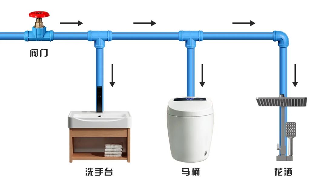

T型布管
传统卫生间给水布管以T形布管居多,每遇到一个用水点,从主管分一个支路过去即可。
该水管布局方式简单、经济。但洁具长期无人使用会在支管处形成局部死水,滋生细菌。该布管方式适用于卫生间频繁使用的家庭。

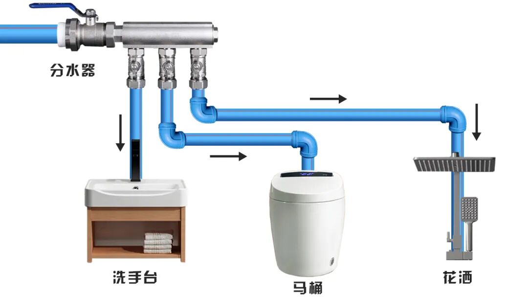

章鱼式布管
章鱼式布管类似T形布管,在供水系统中使用分水器,管道由分水器处分散连接至各个用水点。分水器后的每根管道都各自独立,仿佛章鱼的触须。
从分水器至用水点一根管道到头,管路中间无接头,杜绝漏水风险,系统更安全。加上分水器的应用,多处同时用水时相互干扰少,各水点的压力更平衡。

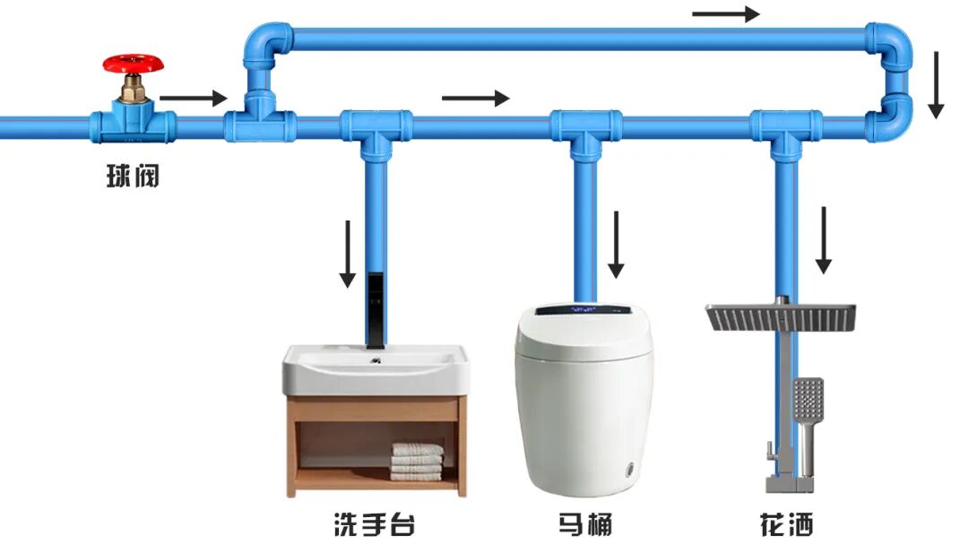

活水布管
该布管方式将几个相邻用水点串联在一起,且将最常用用水点设置在末端,当末端用水点用水时带动整个支路水路循环。
但若出水点非最末端,则出水点至末端点位间仍然存在死水。由于串联管路阻力大,所以该布管方式适用于用水点不多的情况。
