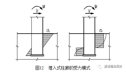

埋入深度可按弯矩和剪力作用下基础混凝土的侧向压力来计算。一般地,弹性设计时,钢柱和混凝土的压力可按线性分布考虑,破坏极限状态时可按矩形分布(图12)。

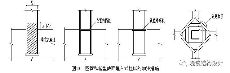

埋入式柱脚采用钢管柱和箱形柱等中空截面时,易发生压曲,可采用图13的方式加强。采用外环板时,其外伸宽度不应小于柱边长(或管径)的1/10。

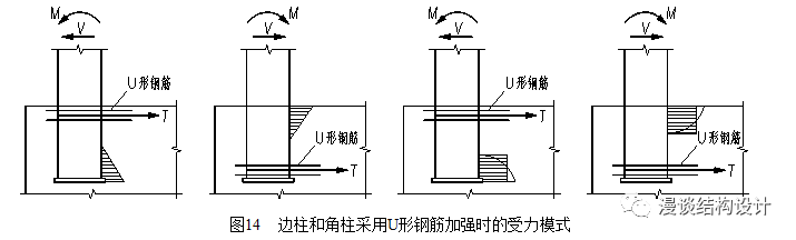

埋入式柱脚为边柱或角柱时,由于侧面混凝土厚度不足,易发生劈裂破坏。故而,应在埋入部分的顶部和底部设置U形钢筋进行加强,并按图14的受力模式进行计算。U形钢筋的锚固长度应从钢柱内侧算起,锚固长度应符合相关规范的要求。
