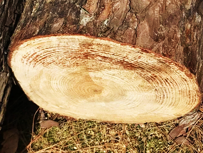

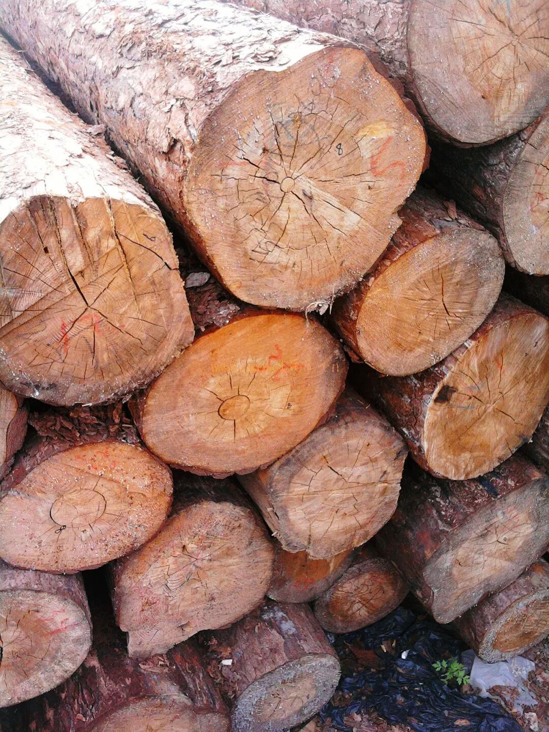

中国古建筑总体上说,是以木结构为主体框架支撑起来的。从构造上看,木柱支撑梁架构成了北方“抬梁”式的建筑。这种以木梁柱的结构形式,营造出了一种极富弹性的框架体系,使得建筑可以做到“墙倒屋不塌”。用木柱围拢出的建筑空间,可大可小,可高可低,大到可以随意敞开,
小到可以紧缩而留有小部分空间。因此,木材最适宜营造古建筑,它的使用量比较广泛,种类也比较多,最常用到的材质有落叶松、红松、白松、樟松等品种。

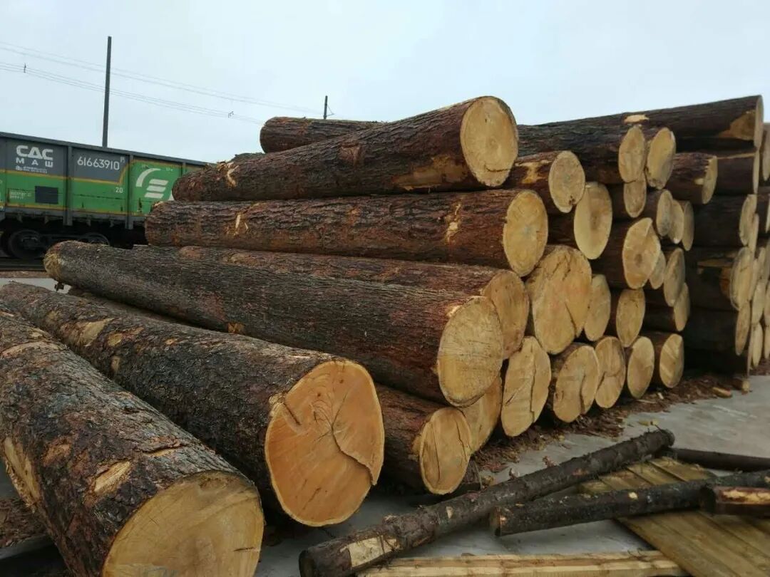

落叶松的显著特点是:圆木年轮明显,筋脉纤维较粗,相对其它树种树干较直、直径较大,树质内部组织呈紫褐色或者黄褐色,圆木强度较高,密度、含水率较大,自然风干时间较长,木质较硬,韧性较强,油脂较多,耐腐性较好,不宜虫蛀。板枋材内部纹理较粗糙,年轮易扭裂、旋裂,疖疤较多且易劈裂。落叶松圆木积材较大,适用于制作大木构件和其它结构受力构件,板枋材不适宜做为装修料,椽、望料。
落叶松圆木

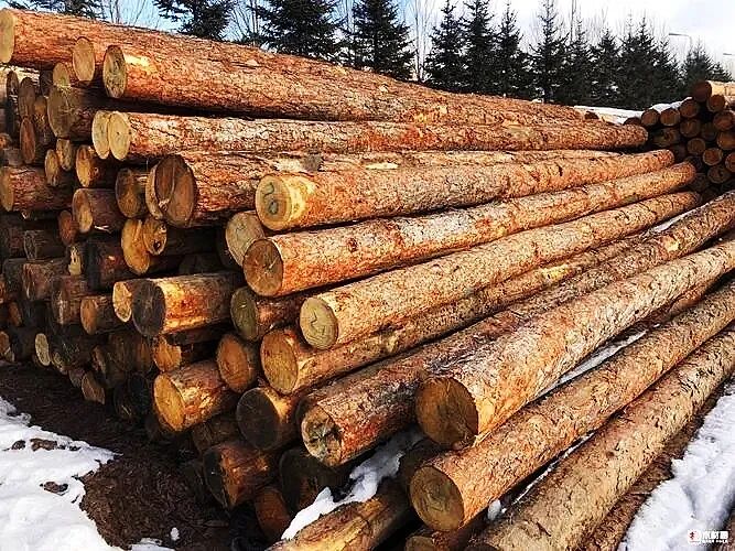

红松的显著特点是:圆木年轮不太明显,筋脉纤维较细,相对其它树种树干较直、直径较大,树质内部组织呈紫红褐色或者黄白褐色,圆木含水率较大,自然干燥时间较长,筋脉直顺,木质细软,干燥木料较轻,韧性较强,油脂较多,耐腐性较好,不宜虫蛀。板枋材内部纹理较细腻,疖疤较少且不易劈裂。红松圆木积材较大,适宜加工制作大木构件和拉结构件,板枋材易做烘干料,适用于制做装修、椽、望等其它木构件。
红松圆木

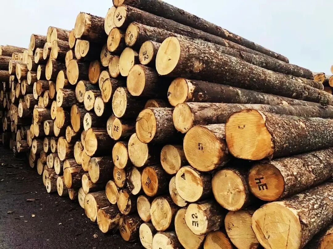

白松的显著特点是:圆木年轮较明显,筋脉纤维突出且直顺,相对其它树种树干较直、直径较大,树质内部组织呈黄白褐色或者白色,圆木含水率较大,自然干燥时间较长,木质较软,干燥木料较轻,韧性较差,油脂相对较少。板枋材内部纹理鲜明,疖疤较多且易劈裂。白松圆木适用于制作柱类、板类大木构件,不适宜制作梁类和受力构件,板方材易做烘干料,适用于制做装修、椽、望等其它木构件。
白松圆木
樟松的显著特点是:圆木年轮筋脉纤维直顺且较明显,相对其它树种树干较直、直径较大,树质内部组织呈黄白色或者白色,圆木含水率较大,自然干燥时间较长,木质较软,干燥木料相对较轻,韧性较差,油脂较少,耐腐性较差,有脆性。板方材内部纹理较明显,节疤较多且易劈裂。樟松圆木料适用于制作柱类、板类大木构件,不适宜制作梁类、椽类等其它受力构件,板枋材易做烘干料,适用于制做装修、望板等其它附属构件。
樟松圆木
