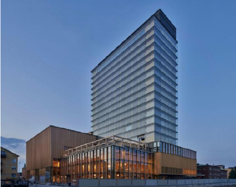

瑞典萨拉文化中心(Sara Kulturhus)是2021年全球气候峰会选出并推荐的世界上最具可持续性的7栋建筑之一,位于瑞典北部城市谢莱夫特奥(Skellefte?)市中心,是集剧院、美术馆、画廊、公共图书馆、会议中心和酒店为一体的文化中心,于2021年落成开放(图1)。建筑主要由生长在当地周边地区森林中的木材建造而成。
图1?瑞典萨拉文化中心
萨拉文化中心总建筑面积约3万m2,由裙房及高层酒店组成,其中酒店塔楼为13层,高度接近80m,标准层平面两端为交叉层压木(CLT)构成的核心筒,用以承担水平荷载,核心筒之间嵌入预制的交叉层压木(CLT,Cross Laminated Timber)体块部品(房间);低层部分结构则是由胶合木层压(GLT,Glued Laminated Timber)梁、柱和交叉层压木(CLT)构成的剪力墙。该结构有助于重新分配荷载并增强高层结构的稳定性。一体化的建筑设计手法可在保证承重结构稳固性的同时,完全不需额外的混凝土材料,既加快了施工进度,又大大减少了项目的碳足迹排放。
大门厅上方的特色桁架由胶合层压木(GLT)和钢混合而成,可提供灵活的开放式空间,以便于在其内举办活动。可通过使其适应未来的需求保证建筑长期可持续性。木结构能够承受谢莱夫特奥的恶劣天气,并保持能源效率。绿色屋顶有助于隔热和吸收噪声污染、增强生物多样性和延迟雨水径流。大楼配备的太阳能电池板和高效能源系统有助于进一步减少项目的碳足迹。

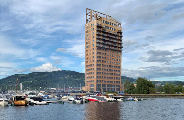

姆约萨湖之塔(Mj?st?rnet)位于挪威首都奥斯陆以北140km的小城市布鲁蒙德达尔(Brumunddal),是一座混合用途塔楼(图2),高18层,其建筑高度由权威机构世界高层建筑与都市人居学会CTBUH(Council on Tall Buildings and Urban Habitat)核实为85.4m,确认为当今世界木结构建筑第一高楼。该建筑总建筑面积约为11300m2,标准层建筑面积约640m2。另外还有4900m2的木结构游泳馆。2018年获得纽约设计大奖金奖和挪威科技奖,2019年3月正式投入使用。
图2?挪威姆约萨湖之塔
该建筑1层为公共区域,设有大厅、接待处和餐厅。2层是会议和服务空间;3~7层是办公室空间;8~11层是酒店,有72个房间,12~16层为带阳台、可俯瞰湖面的公寓,17层设有活动室和2套公寓,18~19层设置了展览室和公共观景台。

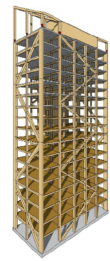

该建筑的基底面积约629m2,首层地面有巨大的混凝土板,主要承重结构体系由沿立面的大型胶合木桁架及内部柱子和梁组成(图3)。桁架在水平和垂直方向上承载全球力(global forces),并为建筑物提供必要的刚度(图4)。电梯和楼梯间墙体由交叉层压木材(CLT)构成,承载二次荷载(secondary load bearing)。电梯和楼梯间的CLT墙体并不承担建筑物的水平稳定性作用。
图3?挪威姆约萨湖之塔结构示意

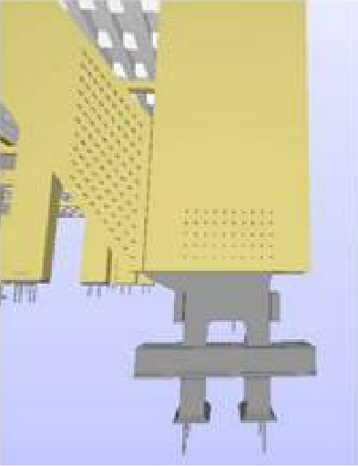

图4?挪威姆约萨湖之塔建筑首层角柱结构西部
建筑物的内部柱、梁和斜撑由具有柔韧性和耐火性的大型胶合层压木(GLT)构成。交叉层压木(CLT)用于内墙、电梯井、阳台和楼梯。结构设计依据欧标5号(2008 Eurocode 5: Design of timber structures )完成,所有的层压木构件均使用带槽的钢板和销钉连接,这是一种常用于桥梁和大型建筑物的高强连接。
由于最大的轴向力出现在四个角柱中(图4),ULS的最大压缩力为11500kN,最大拉拔力为 5500kN。柱的横截面为1485mm×625mm。内部柱的截面为725mm×810mm和625?mm×630?mm。支撑木楼板的胶合梁尺寸为395?mm×585?mm和 395mm×675?mm。支撑混凝土地板的 胶合木梁尺寸为625?mm×585?mm和625mm×720mm;最大斜撑的截面尺寸为625mm×990mm。

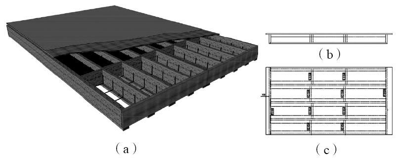

该大楼2~11层是预制木楼板,其他楼层采用轻质实木楼板,是胶合木和单板层积材(LVL ,laminated veneer lumber)的组合。楼层之间的中间地板采用轻质、环保的Kerto–Q?LVL单板层积材建造。
楼板为基于RIPA系统的TRA?8,梁和边梁由胶合木(glulam)而不是由LVL制成。LVL顶板粘合在梁上,如图5所示。为获得R?90的耐火性,楼板空腔内填满岩棉,通过钢制支架固定到位。楼板最大跨度为7.5m。
图5?挪威姆约萨湖之塔TRA?8木楼板,耐火等级90min
(a)楼板三维图;(b)楼板剖面;(c)楼板平面

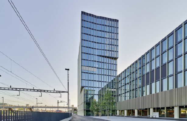

大楼位于瑞士小城罗特克洛兹(Rotkreuz)、苏乌斯托菲校园BF1区(BF1 Suurstoffi Campus)。项目用地7000m2,包含三栋建筑,总建筑面积42000m2,总投资额为1.85亿瑞士法郎,2019年12月建成交付使用(图6)。
图6?瑞士罗特克洛兹苏乌斯托菲校区BF1办公楼
该项目三栋建筑中A座为瑞士目前最高的木混合结构建筑,高15层、60m,标准层建筑面积约845m2。

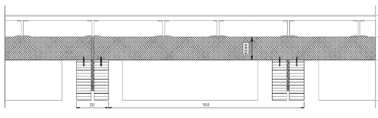

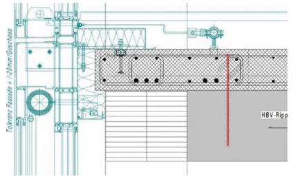

预制楼板构件在工厂完成,宽2.70m,上部为可承受侧推力的160mm厚预制混凝土顶板,下部两侧有边缘肋梁,中心有双肋梁,断面尺寸100mm×320mm。通风、制冷、照明、喷淋等建筑设备管道安排在木肋梁之间。在混凝土顶板之上,1~3层设置浮筑楼面,4层以上设置架空地面,这一构造方式满足了隔声要求及夏季隔热所需的建筑热惰性要求(图7~图9)。
图7?瑞士罗特克洛兹苏乌斯托菲校区BF1办公楼楼板断面(4~15层,架空地面)
图8?楼板与外墙交接处构造节点

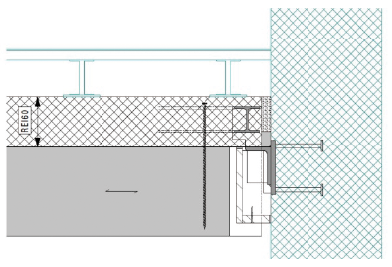

图9?楼板与核心筒交接处构造节点
在混凝土核心筒壁预埋钢板上焊角钢作为预制木肋混凝土楼板的支撑点,楼板的支撑点在混凝土板端部,木梁的侧向力由全螺纹螺钉上悬到上方混凝土板上,上方混凝土板的侧向力通过插入式短IPE?100型钢“穿孔加固”传至支撑点,钢梁通过混凝土面板将支撑载荷传到混凝土核心筒上。钢构件通过防火板包裹达到60?min防火等级,全楼设置了自动喷淋系统,可满足防火要求。
外墙一侧预制木肋混凝土楼板放置在与预制木肋混凝土楼同样高度的预制木梁上,外墙梁上部的混凝土楼板由两部分组成 ,长度分别为2.7m和1.35m。接缝处有内部凹槽,预制楼板安装后接缝和凹槽连接并用砂浆封填。为确保节点承重能力进行了1∶1的样品测试,与计算数据相符。

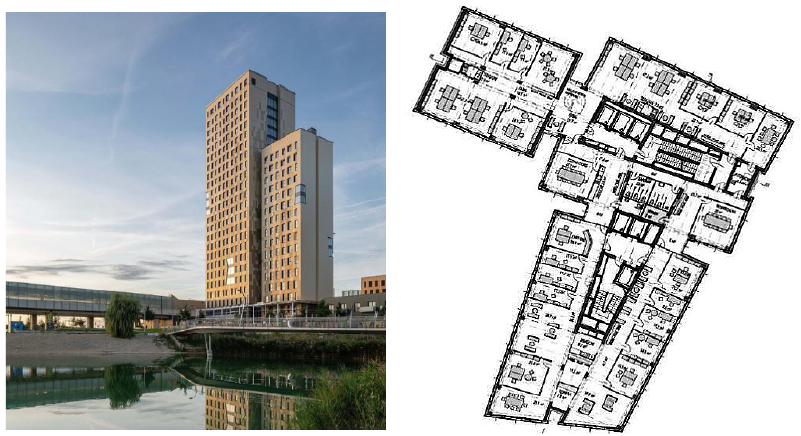

霍霍维也纳位于奥地利维也纳东北部的阿斯佩恩地区,高24层、84m,是目前世界上第二高的木结构大楼(图10),占地面积3920m2,使用面积25500m2,2019年夏季落成投入使用。建筑的使用功能包括居住、办公室、酒店、餐厅和健身中心、美容SPA等。
图10?奥地利霍霍维也纳高层木结构建筑
(a)建筑外景;(b)标准层平面

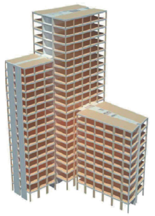

主楼由3个建筑体量组成,高度分别是9层,15层,24 层,有两层地下室,基础为桩板混合结构。
建筑核心筒为现浇混凝土,外墙内侧的边柱为木柱,木柱上方为预制混凝土圈梁,圈梁和核心筒之间为木混合结构楼板(图11~图12)。
图11?奥地利霍霍维也纳高层木结构建筑结构示意

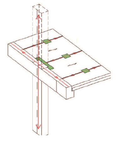

图12?楼板、圈梁、外墙柱结构连接示意
外墙内侧的木制边柱上下两端通过竖向钢筋与圈梁中预埋的套筒以灌浆方式连接,形成贯穿底层到顶层的抗拉构件,承载拉力不小于157kN。预制混凝土圈梁通过有效连接方式形成连续梁,在极端情况下即使某一根木柱损毁,荷载也可由两侧的木柱承担,不至于造成大楼倒塌。通过巧妙的节点设计,木柱现场安装时还可以调整施工和构件制造的误差。
混合结构楼板由180mm交叉层压木板和120mm厚混凝土组成,楼板长边侧向与相邻楼板交接处设有凹槽并甩出钢筋,楼板短边与圈梁及核心筒交接处也设有凹槽并甩出钢筋,施工现场钢筋结构搭接并用快干砂浆灌注,以加强结构整体性。
