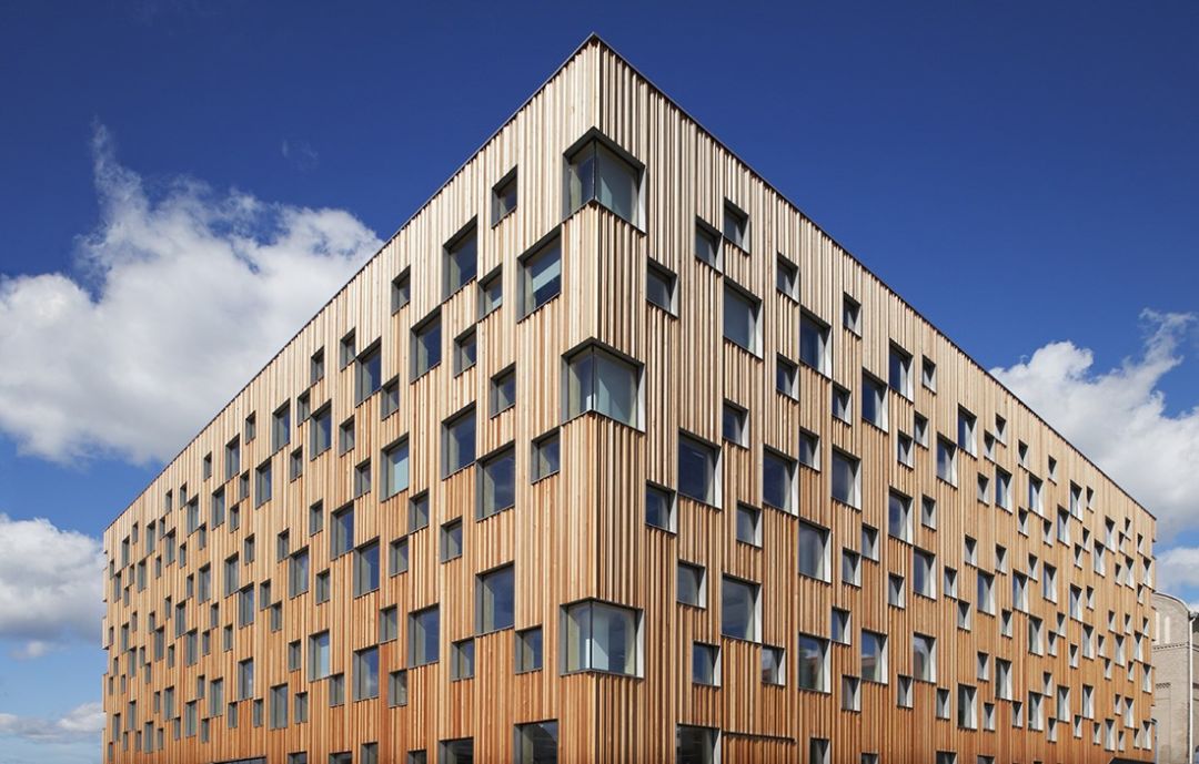

误区1:木结构建筑寿命短

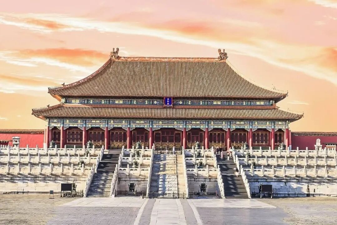

■ 很多人认为,木结构建筑的寿命不长。其实木结构建筑只要通过科学的设计、规范的施工和定期的保养,木结构是最经久耐用的结构之一。我国的北京故宫、应县木塔等木结构建筑亦经历了数百年至今仍保存完好,芬兰、北美一些具有200多年历史的木房屋现在仍在安全的使用当中。在木结构风行的北美,房龄超过一两百年的建筑比比皆是,且都运营如新。在日本木结构建筑甚至被打上“百年宅“的品牌向消费者推广。
■ 固有观念认为,木材防虫性能不佳,易被虫蛀,其实不然,木材在经过蒸气干燥处理后性质稳定,木材的含水率在19%以下时,虫子就不能存活。而用来建造木结构房屋的木材的平均含水率只有15%,并且通过在地基处使用屏障系统——防腐材料可以进一步阻隔白蚁的入侵。再加上严格、独特的施工技术能保证建筑材料的干燥,用高科技“呼吸薄膜”包裹木结构建筑的外表面,使结构中的湿气能顺利排出,又避免外界的雨水侵入内部结构,木结构完全是既能有效防潮、又是能呼吸的房子。

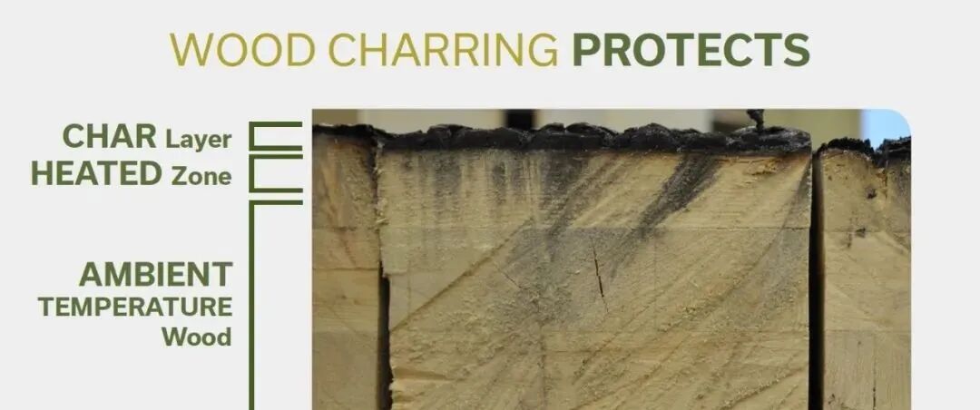

误区2:木结构易“燃”
■ 普遍认为木结构最“致命的”缺点是容易着火,但木结构真如大家所认知的一样,容易被大火吞噬么?
■事实上,想要将一根原木引燃是极其困难的,只有在将原木劈成小小的柴时,才有可能被引燃。木材在燃烧时表面会形成碳化层有助于保护木材,保持内部材质的强度和结构完整性。大型木构件之所以有良好的耐火能力,是因为木材的炭化作用,当木构件暴露在大火中时,表面形成的碳化层起到了很好的隔热、隔绝空气的作用,阻止了构件内部进一步受到火的侵蚀。一般来说,截面越大的木构件,其防火性能越好。耐火极限可超过2小时。

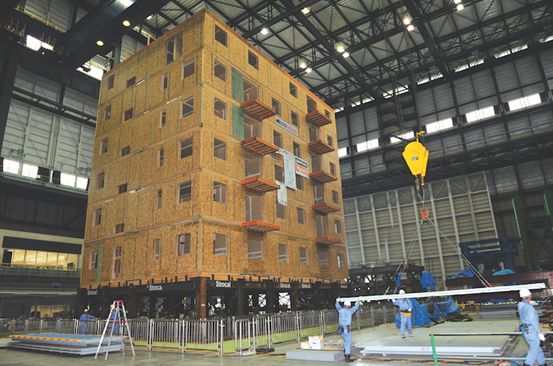

误区3:木结构建筑没有钢筋混凝土结实
■ 在许多人的意识里,木结构好像没有钢筋混凝土结实,其实这是一个认识上的误区。
■木结构对于瞬间冲击荷载和周期性疲劳破坏有很强的抵抗能力,轻型木结构建筑的木框架能将荷载均匀分布,由于木材自身质量轻,又有很强的结构冗余性和吸能作用,所以在大地震中能吸收振动能,建筑物在地面发生位移时,由于其自身的弹性和吸能作用而不至于发生倒塌,即使在强大的地震力下,木结构建筑稍微变形或整体被推前数米,仍完好无散架。因此在所有结构中,木结构建筑是经济性最佳的抗震建筑,这也是世界上大部分地震带国家如日本,新西兰,北美西海岸都普遍采用木结构作为主流建筑形式的原因之一。
