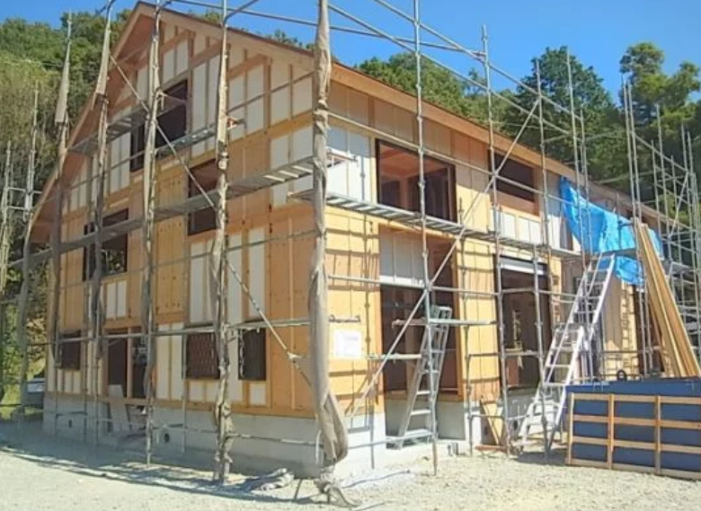

任何建筑材料都一样,木造住宅的耐用年数和实际寿命是不一样的。木结构住宅的寿命一般都在22年以上。那么实际的寿命是多少呢?
新建木造住宅的法定耐用年数为22年
根据国土交通省的法令,新建木造住宅的法定耐久年数是22年。因此,每22年就要折旧一次,用定额法或定率法来决定每年的折旧费。如前所述,这只是税制上的耐用年数,并不是超过22年就不能使用住宅了。
如何计算二手木制住宅的法定耐用年限?
住宅的耐用年数会随着使用年限而减少,但在税制上并不是每隔一年就减少一年,用下述公式计算耐用年数。
(22年-经过年限)+经过年限× 20%
比如一套10年的二手房
(22 - 10) + 10 × 0.2 = 14
法律的耐用年数是14年。
如果不保养,寿命只有20 ~ 30年
木造住宅的建筑材料相当耐用,但厨房、浴室、厕所等住宅设备在20年左右就需要翻新。即使不翻新,忍耐着继续使用,过了30年也完全不能用了。厨房、浴室、厕所不能使用的话,就不能住在住宅里了。因为这些原因,不保养的住宅的寿命只有20 ~ 30年。
翻新等保养的话寿命是80 ~ 100年
“国土交通省|期待的耐用年限的获得及提高装修、设备的更新提升价值,“纯平35标准50 ~ 60年,劣化对策等级3就会提升到75 ~ 90年,如果长期优良住宅认定就可以超过100年”。
也就是说,好好翻新和维护的话,可以住80 ~ 100年。实际上,有50年左右房龄的二手住宅出售,住在100年房龄的人也很多。
