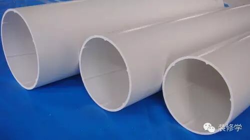

  UPVC又称硬PVC,它是氯乙烯单体经聚合反应而制成的无定形热塑性树脂加一定的添加剂(如稳定剂、润滑剂、填充剂等)组成。如果是阳光直晒寿命可能会缩减到10年,但是如果埋在地底下性质非常稳定,使用50年以上没有问题,所以目前家装排水工程使用最广泛的是UPVC管。

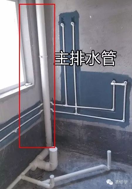

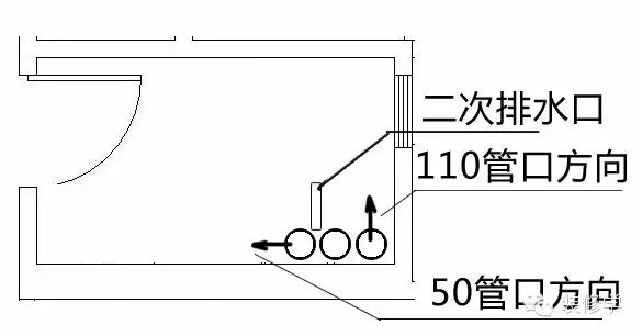

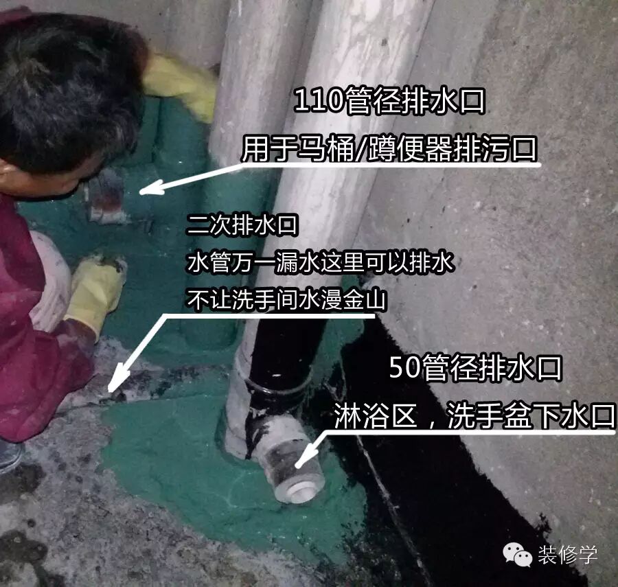

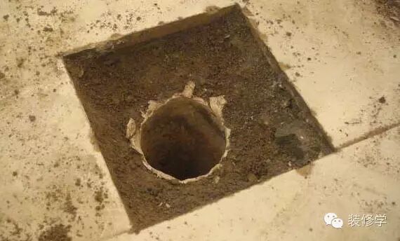

  首先确定住宅的主排污管的位置,现在商品房基本都会给每个卫生间,厨房(生活阳台),阳台预留排水管。
每个卫生间一般有3条主排水管(占用了不少位置……),每层都会安排两个排水口接出排水管道及一个二次排水口。

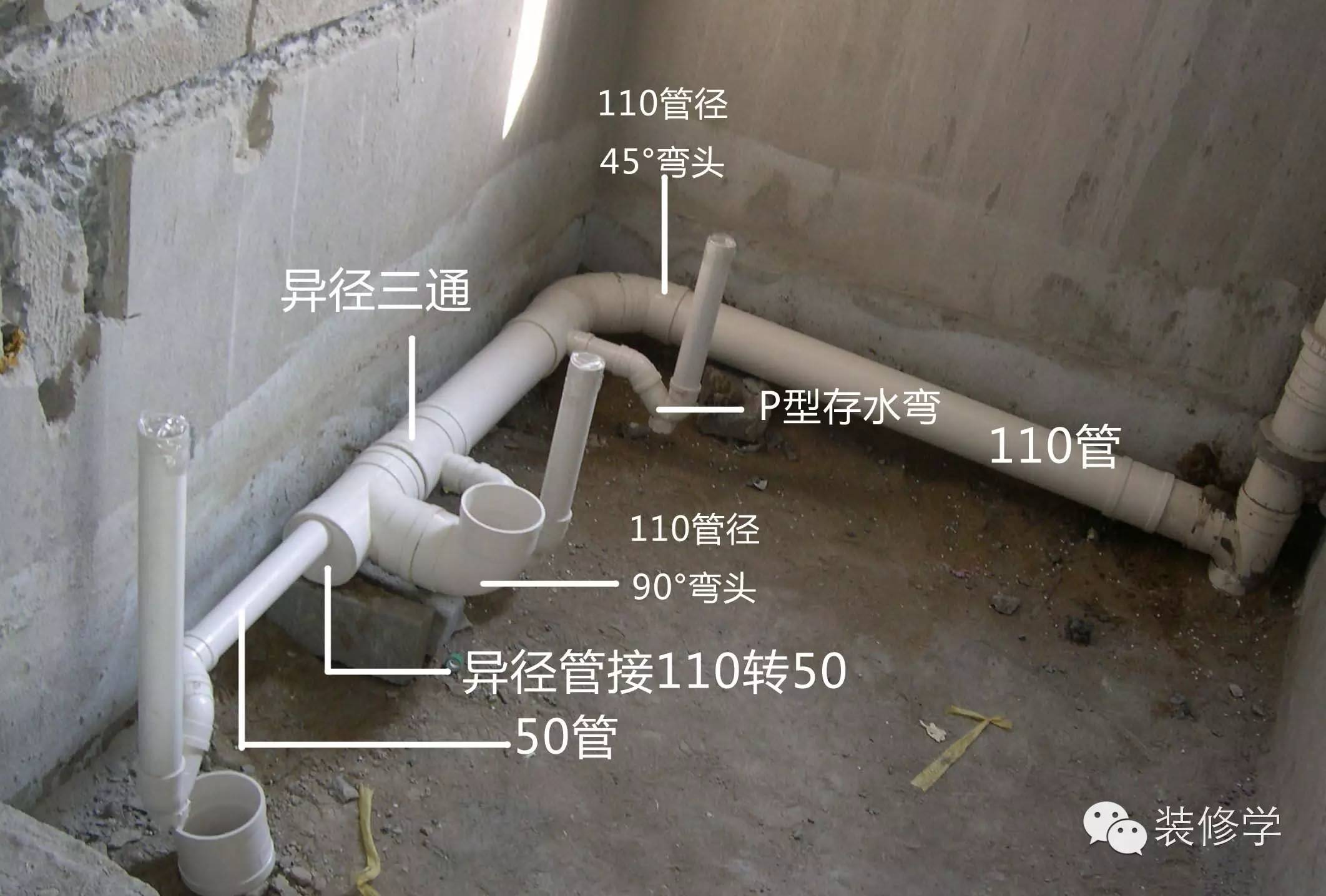

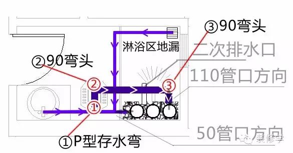

举个例子,这个是我家卫生间的平面图和实景图
从排水通畅的角度来说,原则肯定是卫浴的位置离主排水管入口越近越好,根据案例,这样是最佳方案。
但是我喜欢淋浴房在最里面相对独立,所以最后方案是这样。

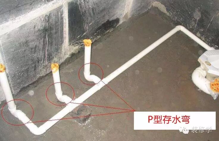

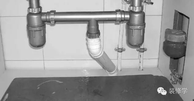

  此方案需要更多的管件驳接才能达到预期的效果,一般一个下水口(洗手盆、地漏、蹲便器各算一个)建议只做一个存水弯,总的转弯次数4次以内比堵塞的概率不高,转弯的次数越多,堵塞的概率越高。
  每个下水口最好都装一个存水弯。(大部分马桶自带存水可以不用加)

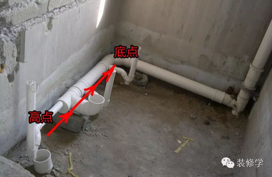

由于是利用重力进行排水,所以在驳接下水管的时候,留2%(每米管下降2cm)坡度为佳。
马桶排水能用110管,就不要用75管;洗手盆下水能用50的管,就别用40的管,最大限度地留有余量。

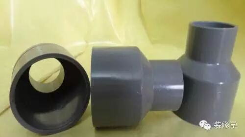

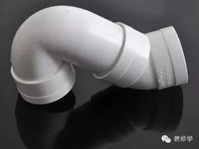

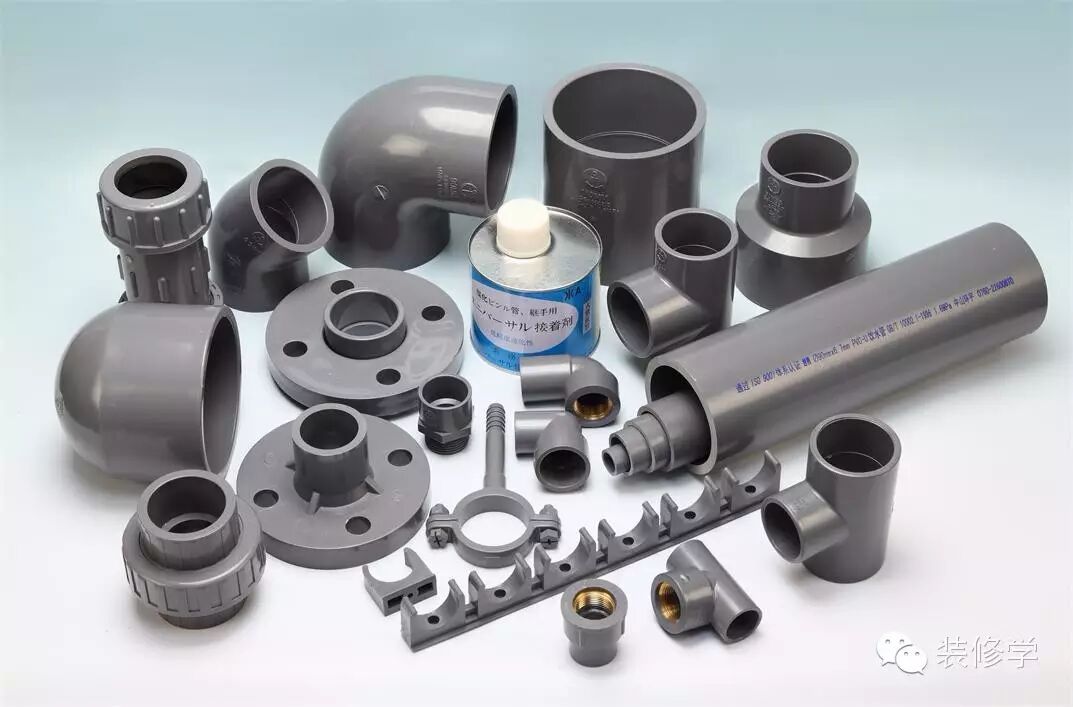

常用UPVC管件介绍

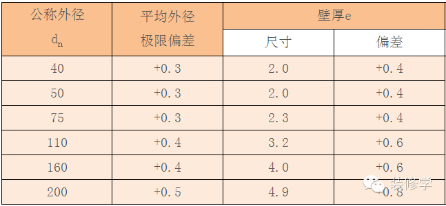

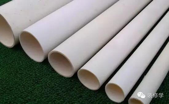

UPVC排水管:常用管径110mm,75mm(多用在便器);50mm,40mm(多用在普通下水)。

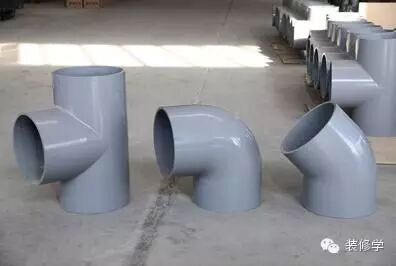

三通,90弯头,45弯头,各种管径都有。
P型存水弯,各种管径都有

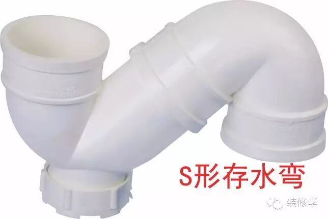

P形存水弯 用于与排水横管或排水立管水平直角连接的场所。下水管在墙面上(90度转角),就用P型存水弯。
S型存水弯,各种管径都有
S形存水弯 用于与排水横管垂直连接的场所。S型存水弯多用于小便器,洗手盆,洗脸盆等对水封效果要求比较高且安装方便的洁具,

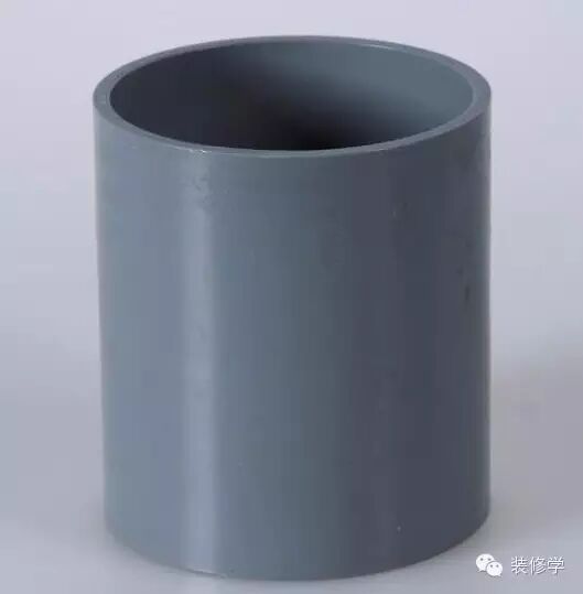

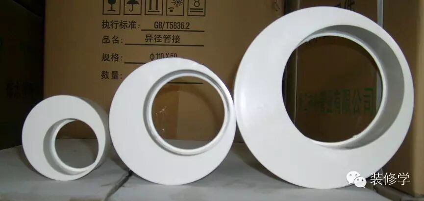

直通:用于管道直线驳接,有等径和异径,异径也有几种款式,功能一样。
还有各式各样的配套,你能想到基本都能买到。

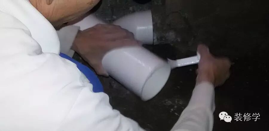

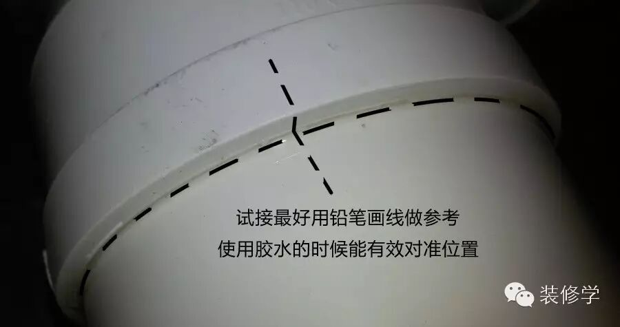

1.根据需要长度进行裁切PVC管,确保切面无毛刺,可以稍稍修一下边有点角度更好插入。
2.不使用胶水,进行试接,切割调整长度,调整角度。(个人建议最好用装沙的袋子垫着和压住管件进行微调)
3.确保位置准确后用铅笔在接管的边上画根参考线。

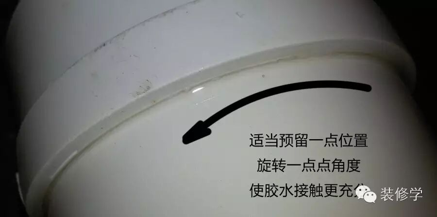

4.需要接驳的管件,大管内侧和小管外侧都要涂上胶水,从主排污管开始接驳。
5.每接一段都要确认角度和参考线是否对齐,最好能小角度旋转一下,胶水接触更均匀。
6.静置2~3分钟,天气冷的话延长到4~5分钟,待干过程切勿旋转。
7.完成后再次测量各个位置是否符合要求。

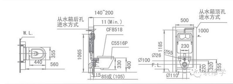

排水口位置预留尺寸

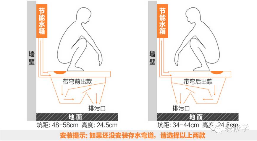

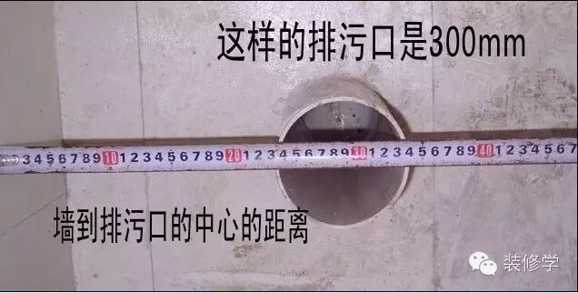

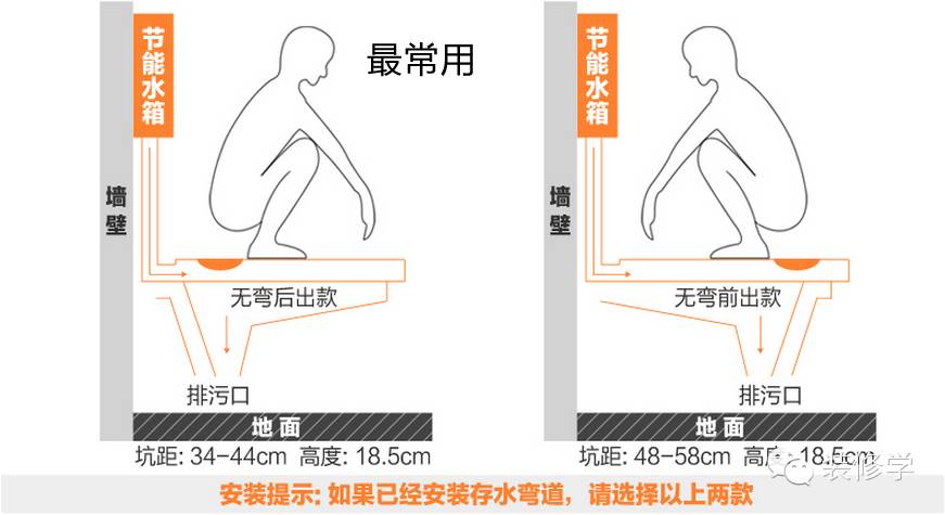

坐便器:一般坑距有300mm,350mm,400mm,450mm,最好在装修之前把马桶款式和坑距确定了,在坑距基础上增加10~20mm余量(考虑贴墙砖的厚度)。
壁挂式马桶:一般装假墙,用墙排,一般都是贴着毛坯墙边预留排污口。
蹲厕:也是要提前选好款式定下水管的(建议在排水管接好存水弯,自带存水弯的蹲便器冲水太快会恶心到自己,冲水太慢也冲不干净更恶心。真实的生活体验!)

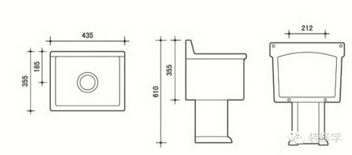

拖把桶:一般预留180即可,一般有软管,不需要很精准。

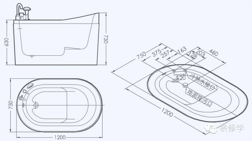

浴缸:尽可能靠近浴缸下水位置,不同浴缸的下水位置比较大的不同。有软管可以调节,没看准就可以考虑离墙宽度450,长度750(1500X800浴缸的中间)
