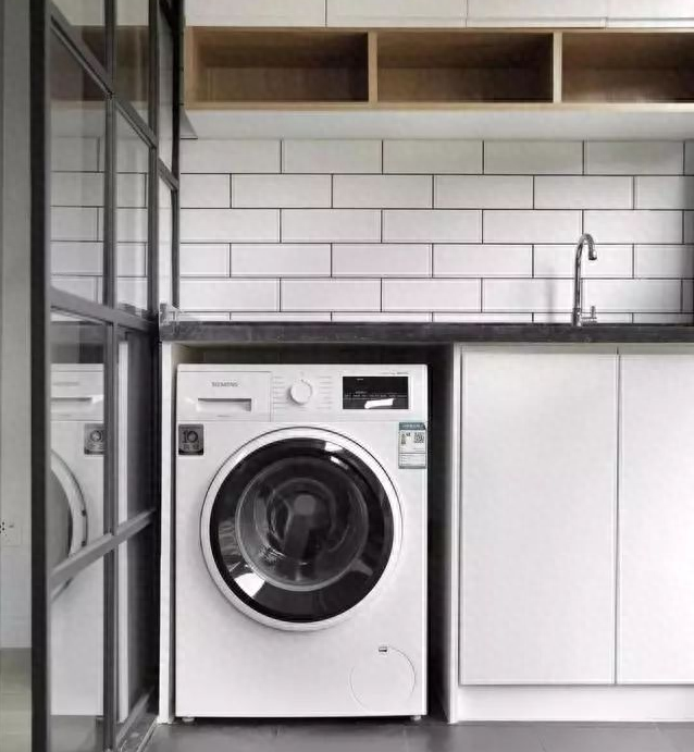

洗衣机如果准备放在阳台上,大可考虑做一个约为10公分高地台,太难看?不好用?No,no,no,装上后你就知道有多好用,颜值也不差。
不要忘记做地台

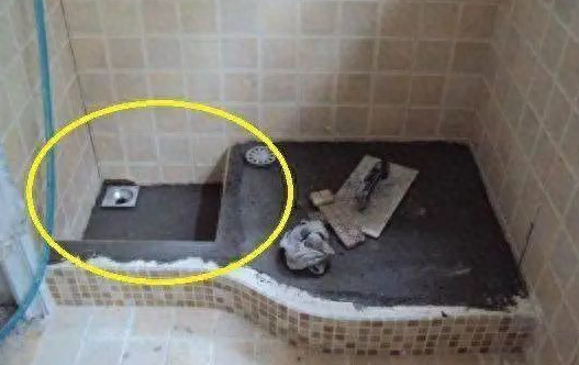

① 让洗衣机不容易腐蚀
直接把洗衣机放在阳台的地面上,当排水管排水情况不好,会出现漏水,特别是有的朋友不买专用的洗衣机地漏,还是用一般的地漏,因为有排水弯,所以水很容易溢出来。
虽然洗衣机是有脚的,但是高度只有两公分左右,放在这样的环境中,容易滋生细菌,会存在清洁死角。
做个地台,就能有效避免腐蚀,也不会让水沉积在阳台上,家里有老人和小孩行走也更放心。

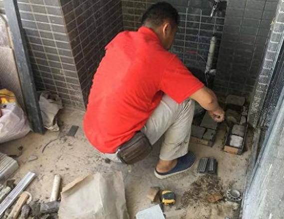

③就地取材,不需要多出费用

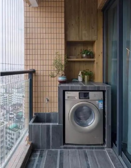

除了地台外,还可以要师傅在旁边弄一个洗衣池,施工时用水泥,瓷砖砌一个现成的,在装修的前期就跟师傅商量好,一般不会多出太多费用。
地台和洗衣池打通,洗衣机的水直接排放到洗衣池里面,用来洗鞋子、洗拖把,家里的水费都节约了3分之1出来,连婆婆都会夸你会持家噢。

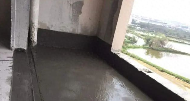

洗衣机放在阳台的话,地面的防水一定要做好,选用防水涂料对阳台地面涂刷2~3遍,再做防水测试,保证不会影响到楼下邻居。
