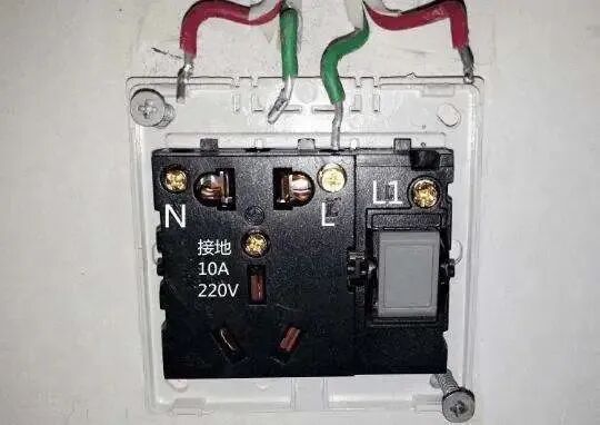

01、火线、零线如果接反了,在一些灯具当中,就会导致灯具出现一些小故障。比如会出现微闪的问题,关闭了之后,因为火线和零线接错,导致零线带电,这时候即使将灯关闭了,也会出现电流,这种现象短时间内虽然没有危险,但是会导致电路损坏,后期可能会带来更大的安全隐患。

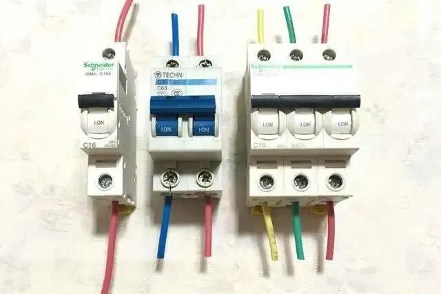

02、如果是在配电箱中出现了接错的问题,错将零线当作火线接到了空开上,虽然在断开之后没有了电流,但是人如果与之相接触就会触电。配电箱当中的零线排就变成了火线排,带有电压,容易造成漏电,甚至引发火灾的发生。
二、火线零线接反解决方法
01、如果是配电箱当中出现火线、零线接反的问题,比较好解决,需要将所有支路断路器下面的电线拆除掉,再分清火线、零线,交换两个电线的顺序,重新接上就可以了。
02、而如果是普通的空气开关,零线、火线接反了,零线、空气开关的线路都要拆卸下来,再交换位置。

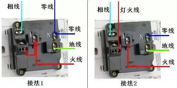

03、如果是插座上面接反了,将家中先断电,将插座拆卸下来,将火线和零线的接线柱重现连接,上面都会有标志,注意L要接入火线,N要接入零线。重新连接到位,看一下有没有松动的问题,最后将螺丝拧紧,插座面罩盖上,才能够保证接线没有出现问题。

01、借助电笔测量区分
首先我们用电笔分别测量三根线,电笔发亮的那条线就是火线,然后找到火线后做好记号,最后剩下了零线和地线电笔不发亮,这时如果还用电笔是区分不出来零线和地线了,那怎么办尼,我们可以把总开关上的火线和零线对调接上,再来用电笔测量零线和地线,电笔发亮那条线就是零线,剩下最后一条就是地线了。这个方法非常实用。
02、用电笔和灯泡协助测量
一样道理,先用电笔找出火线做个标记,然后找来一个灯泡,灯泡一头接火线,另外一端分别接零线与地线,如果灯泡正常发亮,证明测量的那条线是零线;如果灯泡接通后漏电保护器发生跳闸,证明测试的是地线。
03、通过肉眼区分
这种方法只适合接线规范的情况下使用,一般家庭电路中,正常情况下火线用红色,零线用绿色或者蓝色,地线用黄绿双色线。如果接线标准的话,我们就可以用肉眼就能快速区分出火线、零线和地线。不过平时还是不太建议用这种方法,必竟很多家庭电路都比较乱,接线不规范。如果还用这种方法就容易出错,导致安全事故发生。
