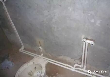

卫生间的装修是一个复杂的工程,不仅仅有不同卫浴设施的加入,在各类卫浴设施进行之前,卫生间地面的施工工程可谓重大,是需要提前进行各类卫生间下水管安装的,卫生间下水管安装方法有哪些?由于盲目安装了卫生间下水管而发生问题,那卫生间下水管可以改吗?
卫生间下水管安装方法
1、卫生间下水道安装之前要进行对应的检查,首先室内一定会有对应的进水总阀,其次要检查安装卫生间下水管道所需的水管及连接配件是否有破损、砂眼以及裂纹等现象,发现问题要及时更换水管的有关部件。
2、接下来要在墙面六号对应的管道位置,同时要考虑到墙砖贴好后的好的尺寸,也就是说要预先考虑墙砖的厚度。
3、连接卫生间下水道的配件,将它们安装在对应的墙体内、地面下等位置,注意这个过程中尽可能少用或不用连接配件,主要是为了减少渗漏隐患点。
4、厨房厨柜内放滚筒洗衣机一定要确定好洗衣机和厨柜的尺寸,以便留好上下水的位置。设计水管时应考虑洗衣机的用水龙头安装位置,下水的布置。同时注意电源插座的位置是否合适。
5、水路改造完毕要做管道压力实验,实验压力不应该小于0.6MPa。时间为20-30分钟。
6、淋浴混水阀的左右位置正确,且装在浴缸中间(先确定浴缸尺寸),高度为浴缸上中150-200mm,所需的按摩浴缸根据型号进行出水口预留。混水阀孔距一般保持在(暗装)150mm,(明装)100mm,连杆式淋浴器要根据房高和业主个人需要来确定出水口位置。
7、坐便器的进水出口尽量安置在能被坐便器挡住视线的地方。连体坐便器要根据型号来确定出水口的位置,一般要留在马桶下水口正中左方200mm处。
8、墙面上给水预留口(弯头)的高度要适当,既要方便维修,又要尽可能少让软管暴露在外,并且不另加接软管,给人以简洁、美观的视觉。对下方没有柜子的立柱盆一类的洁具,预留口高度,一般应设在地面上500-600mm左右。立柱盆下水口应设置在立柱底部中心或立柱背后,尽可能用立柱遮挡。壁挂式洗脸盆(无立柱、无柜子)的排水管一定要采用从墙面引出弯头的横排方式设置下水管(即下水管入墙)。
卫生间下水管可以改吗
1.如果在一楼,可以改,如果在二楼包括二楼以上,需要与邻居协商。
2.家装的卫生间往往都会遇到一个烦恼的问题,就是卫生间的马桶下水口预留的不太合适,装修设计中为了使用的方便,则需要费尽脑汁的构想如果改造。四种常见的马桶下水改造方式教你如何对马桶下水管道进行移位。
3.小范围的移位:使用专用的移位器进行移位,有5、10、15CM,建议不要超过10CM的移位器,会影响冲排效果的。
4.大范围的移位:地坪抬高(一般20CM高),排管道,管道要有一定坡度,但是距离不能太长,距离长了管道坡度就要做大,地面抬高就增加,冲水效果也影响。排管可以接到原来的坑洞,也可以接3通到下水总管 。
5.楼板穿孔移位:如果是复式的,或者别墅的,则可以楼板打洞,重新接管装 。
6.墙排式马桶:有条件情况下可以选择墙排式的马桶,只要砌短墙,直接管道接到下水总管。
卫生间下水管安装方法就为大家介绍到这里了,整个过程中需要注意各个管道的对应功能及位置。卫生间下水管可以改吗?卫生间下水管其实可以改的,不过这是一个比较麻烦的工程,改装前一定要和对应的楼层邻居协商好。
