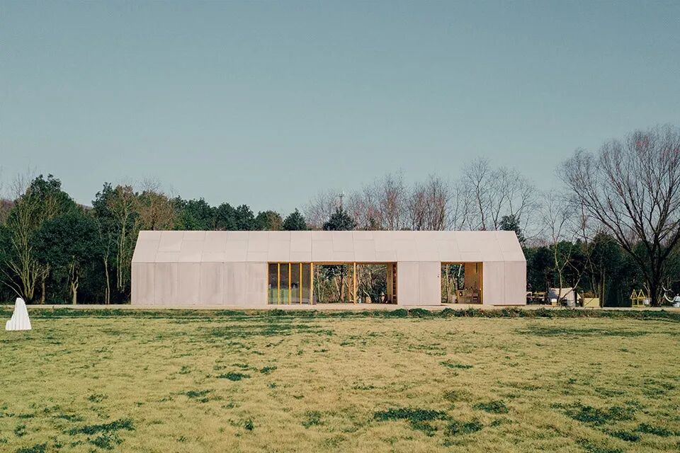

什么是现代木结构建筑?
现代木结构建筑是指主要结构构件采用标准化的木材或工程木产品,构件连接节点采用金属连接件连接的建筑。

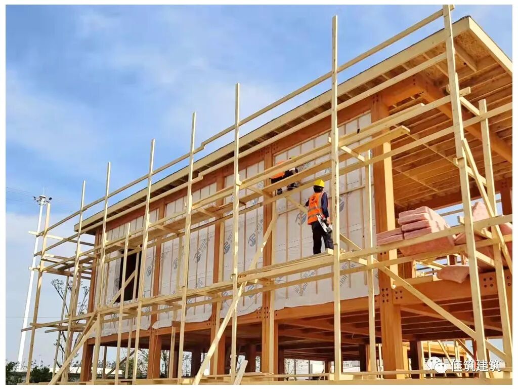

  什么是轻型木结构体系?
轻型木结构是指用规格材及木基结构板材或石膏板制作的木构架墙体、楼板和屋盖系统构成的单层或多层建筑结构。
轻型木结构建筑的基础通常为混凝土基础,一层楼板为木楼板或混凝土楼板,以一层楼板为平台建造一层墙体,然后以此类推。轻型木结构建筑在屋盖和墙体空间填充保温材料以达到良好的保温效果。屋面和墙面铺设防水材料以满足防水、防潮要求。轻型木结构建筑室内墙板采用石膏板以满足防火要求,外墙外侧面可选用涂料、挂板、贴砖等多种外饰面材料。

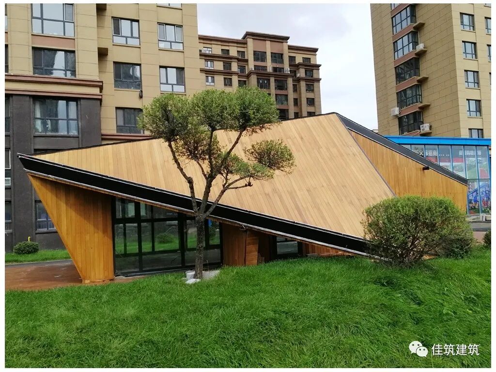

什么是重型木结构体系?
重型木结构体系就是相对轻型木结构体系而言的另外一种木结构建筑体系。主要是采用工程木材料比如胶合木,复合工程木等作为主要承重构件,采用梁柱体系的建造方法。主要用于一些需要大跨度,大体量的大型公共建筑比如图书馆,火车站体育馆,大型会所等。
