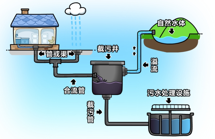

我国大致经历了三代排水系统,第一代是直排合流制、第二代是截流合流制、第三代就是现在推行的雨污分流制。第一代是直排合流制,就是把工业废水,生活污水和初期雨水直接排入河湖。第二代截流合流制,雨污混合水进入污水处理厂,就会通过截流井溢流至自然水体。第三代雨污分流制,就是雨水排入自然水体,污水进入污水处理厂,实现了雨污分流。
为什么现在城镇化以及乡村振兴建设比较推行“雨污分流”?
早期环保意识不强,没能意识到环保的重要性。所以才会有著名的”黑臭水体苏州河“。也就是第一代的直排合流制,或是散排,对环境的污染很严重。我国在发展早期经济基础薄弱,难以支撑完备的雨污分流系统,分流制的两套管网建设需要更大的经济投入,所以就有了第二代的截流合流制系统,但是当雨水量过大时,污水处理厂难以承受,还是会溢流至自然水体造成一定程度的污染。
截流制排水系统

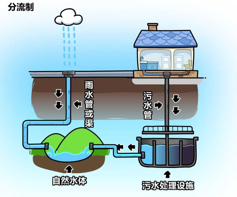

现随着环境保护意识的提高和经济实力的增强,以及近年来城市内河黑臭化等问题的出现,雨污分流的排水模式在逐步得到认可。新建城市排水管网系统一般建议采用雨污分流,旧的合流式排水系统提倡在一定条件下进行分流式改造。
分流制排水系统

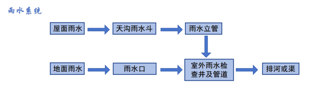

雨污分流系统流程示意图:

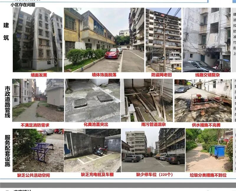

问题梳理

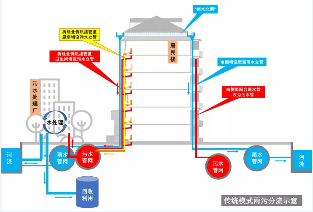

旧小区雨污分流改造措施示意:
1.南侧一般因为”平改坡“的原因,会新增屋面雨水管;而原来阳台的雨水立管,会改做污水管之用。
2.北侧一般拆除住户私接管道,新增污水立管,接纳住户私接的厨房、卫生间排水管,排至室外污水管网。
3.如果南侧为连续阳台,无法设置屋面雨水立管,则会选择“南水北调”,在屋面设置排水管并连接至北立面,在北侧设置雨水立管。

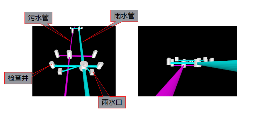

 市政雨污分流管道布置示意:
图片                         平面俯瞰                         剖面直析

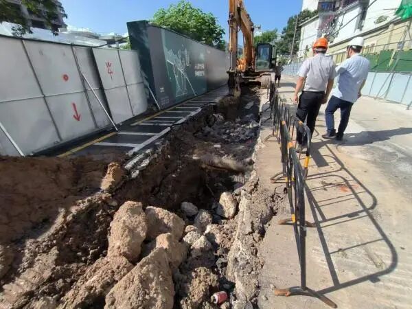

 管槽开挖施工现场:
