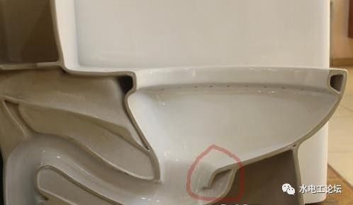

4、旋涡式虹吸:
还是看排污管管口,这个太好用了,天天看马桶排污口会不会吃不下饭呢, 这就是这个行业的悲哀,我们为人类的卫生环境做出了巨大的贡献,但是这在很长的时间里面上不了台面,所以必须加强给小伙伴们洗脑,嘿嘿!
总结:排污管直的就是直冲式,排污管S形的就是虹吸式,S形排污口正对位置增加个出水口就是喷射虹吸式,S形排污口右侧(北半球)增加出水口就是漩涡虹吸式,其它的都是基于这些的改进型。
