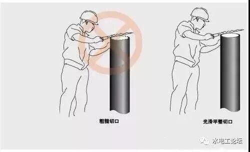

管道切割不良,切口不平整,出现歪斜、凹凸和毛刺。应按工艺规程,先将管子校平后再切割,大管子要划好切割线。切割后要清除毛刺,内径因挤压变小时要做削磨处理。

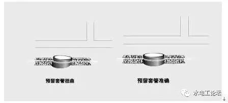

混凝土梁、墙、板上预留套管及铁件位置不准确,不利管道穿行和支架安装。应事先计算好位置,在扎钢筋时将套管和铁件点焊在钢筋主筋上,套管内塞上废纸或黄土,防止水泥流入;到灌混凝土时要有专人监护,以防套管移动。楼板穿套管的上口应高出地板面30-50mm,保证楼地板饰面后的地面水不流入套管。

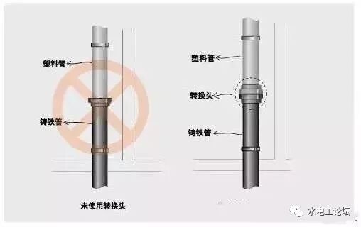

塑料管与铸铁管混用问题
塑料管与铸铁管混用时,需用转换接头连接。
