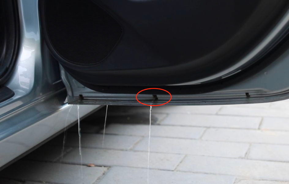

1、车门排水孔
一般位于车门底部,可以将从玻璃处渗入的积水排出去。
如果车门排水孔堵塞,积水排不出,可能会对车窗升降机、音响等设备造成损害。因此,一旦发现堵塞车主可用铁丝等硬物疏通。不过,清理时要特别注意,不要损伤到排水孔外的密封条。

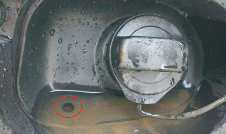

3、油箱盖排水孔
一般位于油箱盖内下方,可以将加油口内凹陷处的积水排出。
如果加油口排水孔堵塞,会造成加油口积水,加油时,积水也很容易流进油箱里。因此,车主也需要及时检查和清理。清理时,可用一根细铁丝抹点洗洁精,将排水孔里反复疏通一下。

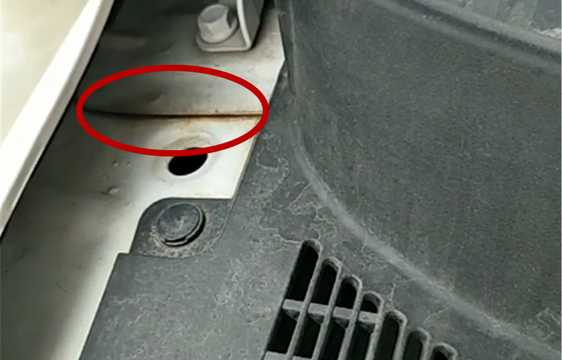

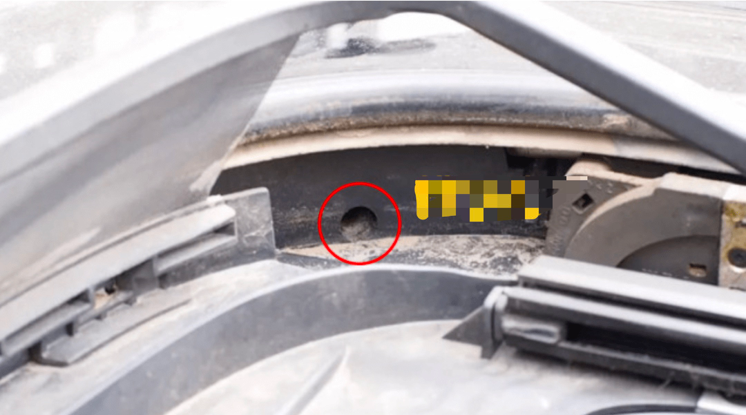

4、发动机舱排水孔
一般位于挡风玻璃下方与引擎盖交接处,可以将挡风玻璃流入发动机舱的水排出。
发动机舱排水孔最容易被飘落的落叶堵住。倘若它内部积水,很可能会沿空调进风口倒灌入车内。因此,我们更要及时清理前挡风玻璃缝隙中积攒的残留落叶等,保持排水孔的通畅。

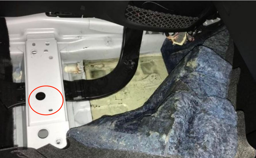

5、空调排水孔
一般位于蒸发器的下方,可以将空调在制冷过程中产生的冷凝水排出。
如果这个排水孔堵塞了,不仅会影响空调的寿命,还会使产生的冷凝水通过排水连接处流到前车厢的地板上。所以,夏季开空调,还需时不时检查空调排水孔有没有被异物堵住。

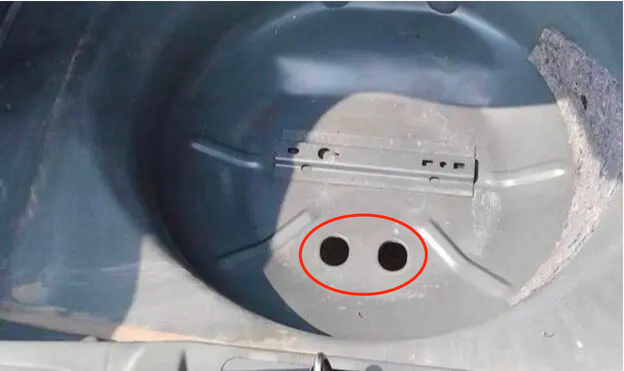

6、后备箱排水孔
一般位于备胎槽底部,可以将进入后备箱的积水排出。
一般后备箱不会轻易进水,由于利用率不高,通常厂家会把排水口进行封堵。如果当车子遇到被浸泡等极端情况下,需要尽快排出后备箱积水时,就需要车主手动打开后备箱排水口。
