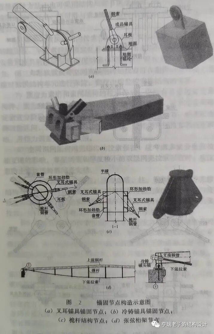

三、锚固节点
(1)锚固节点应采用传力可靠、预应力损失低和施工便利的锚具,尤其应注意锚固区的局部承压强度和刚度的保证。
(2)锚固节点区域受力状态复杂、应力水平较高,设计人员应特别重视主要受力杆件、板域的应力分析及连接计算,采取的构造措施应可靠、有效,避免出现节点区域因焊缝重叠、开孔等易导致严重残余应力和应力集中的情况。常用的拉索锚固节点构造示意图见图2。

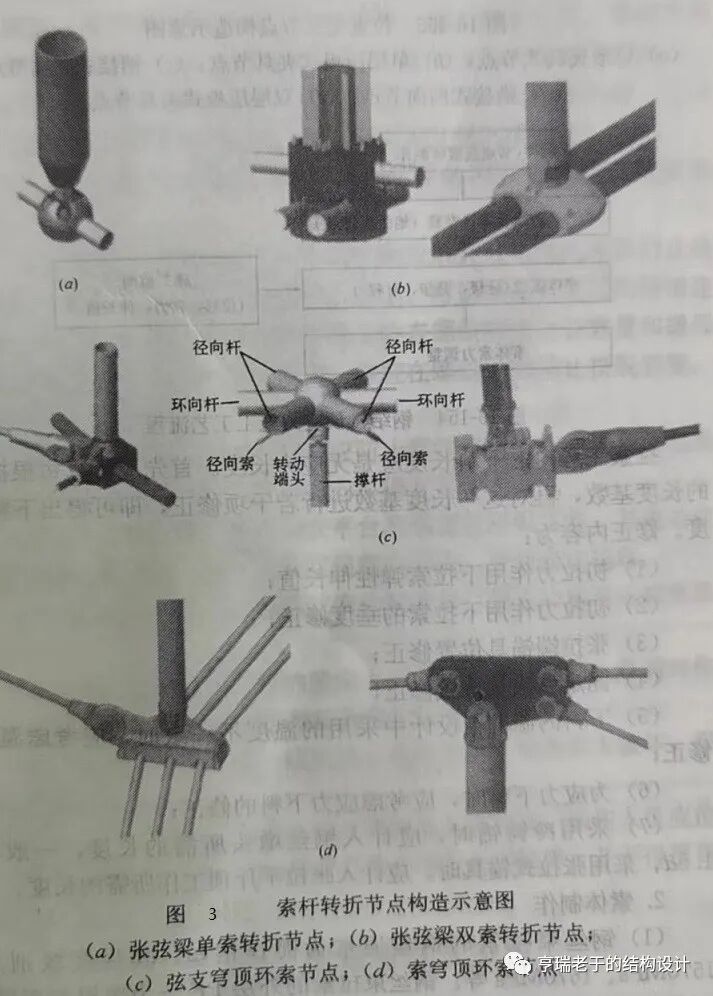

四、转折节点
转折节点是使拉索改变角度并顺滑传力的一种节点,一般与主体结构连接。
转折节点应设置滑槽或孔道供拉索准确定位和改变角度,如拉索需要在节点内滑动,则滑槽或孔道内摩擦阻力宜小,可采用润滑剂或衬垫等低摩擦系数材料,转折节点沿拉索夹角平分线方向对主体结构施加集中力,应注意验算该处的局部承压强度和该集中力对主体结构的影响,并采取加强措施。拉索转折节点处于多向应力状态,其强度降低应在设计中考虑。图 3 是转折节点的构造示意图。

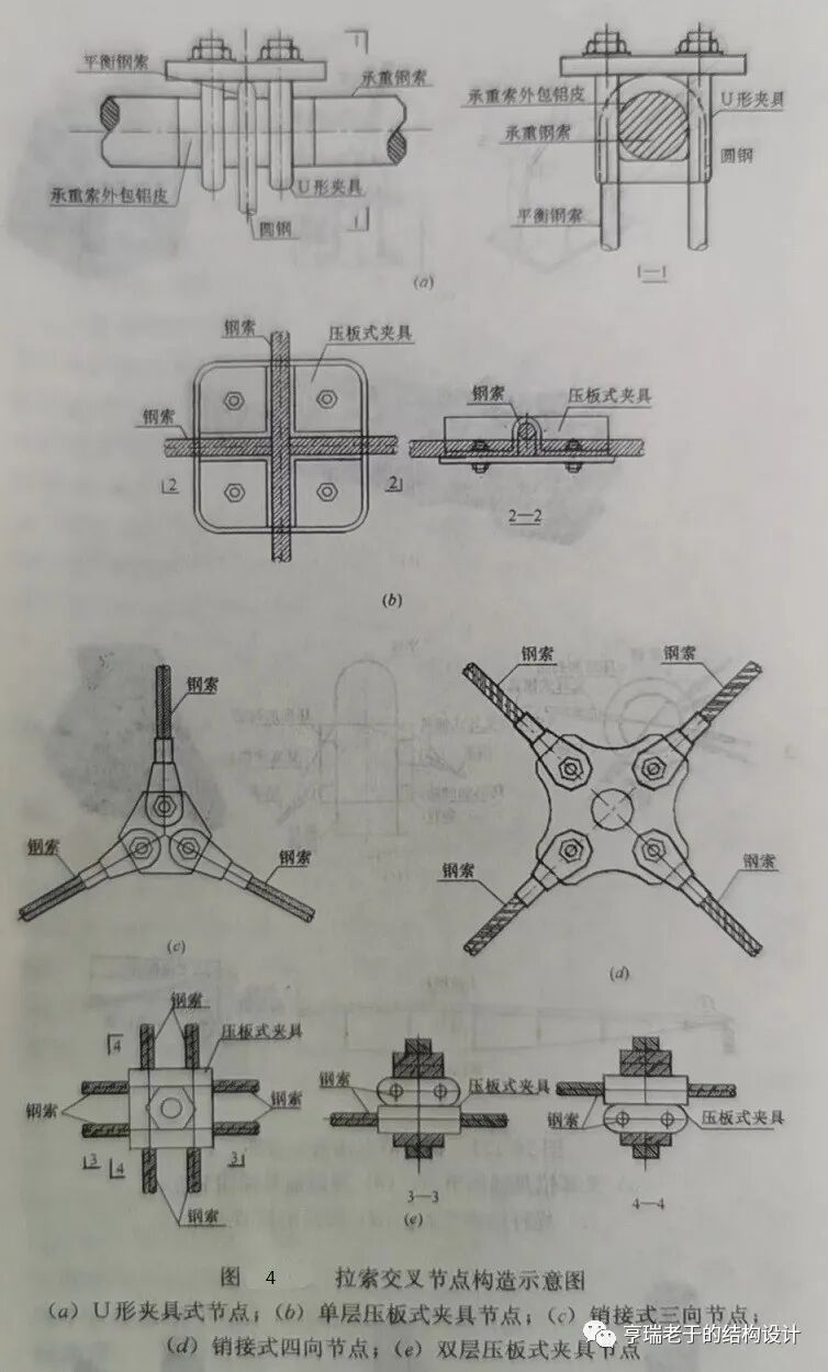

五、拉索交叉节点
拉索交叉节点是将多根平面或空间相交的拉索集中连接的一种节点,多个方向的拉力在交叉节点汇交、平衡。拉索交叉节点应根据拉索交叉的角度优化连接节点板的外形,避免因拉索夹角过小而相撞,同时应采取必要措施,避免节点板由于开孔和造型切角等因素引起应力集中区,必要时,应进行平面或空间的有限元分析。交叉节点构造示意图见图4。
