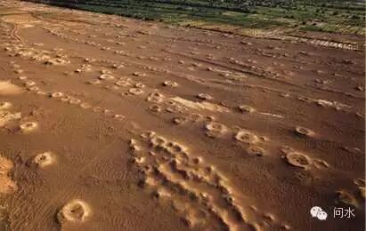

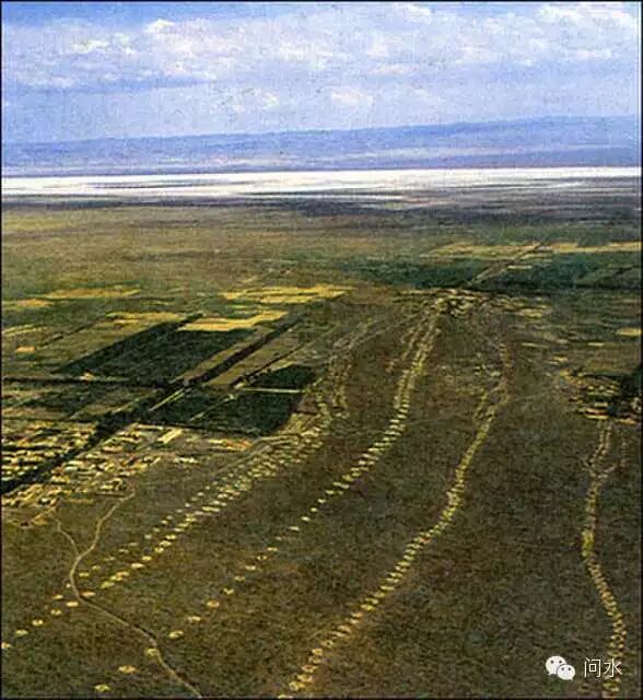

  从空中俯瞰吐哈盆地,可见戈壁滩上成串成串的凹心土堆,这便是坎儿井了。
      坎儿井,新疆维吾尔语称“坎儿孜”。它是荒漠地区一种特殊灌溉系统。在中国,坎儿井主要分布在新疆吐鲁番和哈密盆地。根据1962年统计资料,中国新疆共有坎儿井约1700多条,总流量约为26.3米每秒,灌溉面积约50多万亩。其中吐鲁番盆地共有坎儿井约1100多条,总流量达l8.3米每秒,灌溉面积47万亩,占当时该盆地总耕地面积70万亩的67%,对发展当地农业生产和满足居民生活需要等都具有很重要的意义。作为人工建设的灌溉设施,坎儿井与吐鲁番绿洲生命息息相关。新疆坎儿井至今已有2000年的历史。它与万里长城、京杭大运河相媲美,被称为中国古代三大工程,与四川都江堰、广西灵渠并列,被誉为中国古代三大水利工程。吐鲁番人民形象地把坎儿井称作“地下运河”。图片

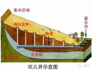

   坎儿井由竖井、地下渠道(暗渠)、地面渠道(明渠)和“涝坝”(小型蓄水池)四部分组成。掘井人在高山雪水潜流处,寻其水源,在一定间隔打一些深浅不等的竖井,然后再依地势高下在井底修通暗渠 ,沟通各井,引水下流。地下渠道的出水口与地面渠道相连接,把地下水引至地面,灌溉桑田。坎儿井汇聚地下潜流而成地下河,保护可贵水源尽可能不受炎热、狂风、沙尘暴的影响,保持稳定流量;它顺地势自然流动,由龙口(天山雪水经过地层渗透,通过暗渠流向明渠的第一个出水口)出地面,为绿洲生命提供着成本相对低廉的水源供给。于是,戈壁荒滩变良田,沙漠腹地见绿洲。

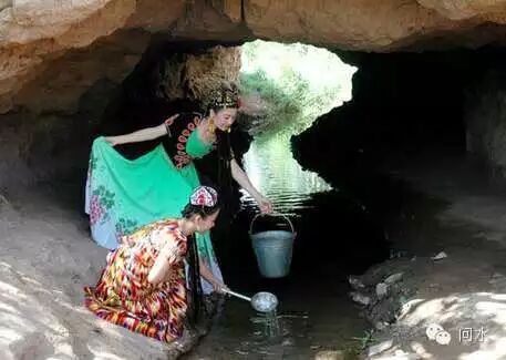

维吾尔族姑娘在坎儿井龙口舀水

    凡来吐鲁番旅游的朋友都会发现,当乘车临近吐鲁番市时,在那郁郁葱葱的绿洲的外围戈壁滩上,可以看见顺坡而下一堆一堆的圆土包,这些圆土包形成一个又一个线条,有序地伸向绿洲。从高空俯视,那些土堆线条,触须一样伸向一片一片的绿洲。
    这些线条,这些珠串的圆土包就是一种关于水的思考。这个思考,从什么时候开始,我们无法考证,也许从吐鲁番有人类活动就开始了。

        坎儿井古称“井渠”,“坎儿”是“井穴”的意思,由立井(竖井)、暗渠(地下渠道)、明渠(地表渠道)和涝坝(蓄水池)四部分组成。
    坎儿井的建造方法是:在高山峡谷地带的雪水潜流处,寻找到水源,然后每隔20米至30米打一眼竖井,井深十米至几十米不等,将地下水汇聚,以增大水势,再依地势高下,在井底凿通暗渠,沟通各井,引流直下,一直连接到遥远的绿洲,才将水由明渠引出地面,加以灌溉。涝坝则是一个调节水量的蓄水池。一条坎儿井,一般长约3公里,最长者往往是几条坎儿井相连达几十甚至上百公里,其间竖井少则几十口,多则三百余口。上游的竖井较深,有的可达100多米,下游的较浅,一般只有几米。
