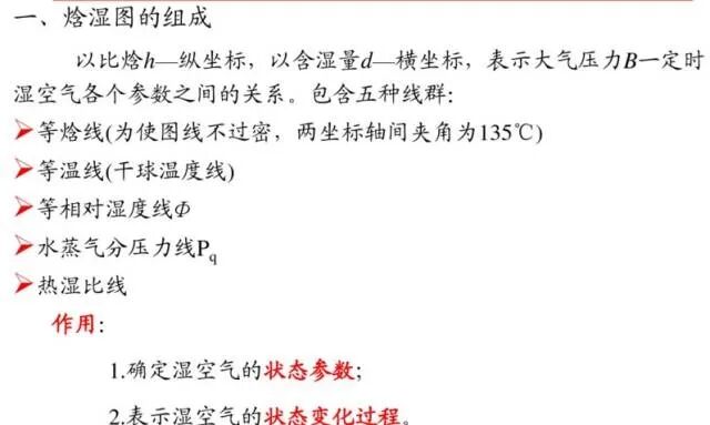

焓湿图的基本定义和理解
1、定义
焓湿图:表示空气各参数之间关系的线图。
焓湿图就像一本字典,你可以根据拼音(某一参数)查字(空气其他参数)。
2、空气的部分参数
干球温度(℃):简称温度,就是平常用温度计量的温度。
含湿量(g/kg):湿空气中与一千克干空气同时并存的水蒸气的质量。
通常的空气中都有水蒸气,所以是湿的。湿空气可以分为干空气和水蒸气。
相对湿度:相同温度下,空气中水汽压与饱和水汽压的百分比。
一立方干空气可以“喝”10g水,现在只“喝”了5g,那相对湿度就是50%。
焓(kJ/kg):一千克的物质含多少千焦能量。
可简单理解为广义的内能,就是空气含多少能量。

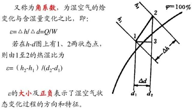

热湿比:焓的变化(△h)和含湿量的变化(△d)的比值。
热量和含湿量两者的变化值的比值。

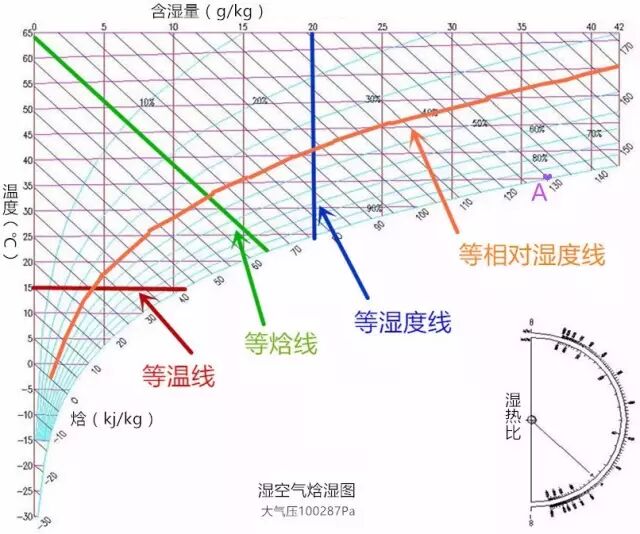

3、等值线
图 2:木又寸
等温线:线上的温度相同。它的平行线也都是等温线。
同样的温度,空气的含湿量越大,相对湿度和焓值越大。(非水平)
等焓线:线上的焓值相同。它的平行线也都是等焓线。
同样的焓值,空气温度上升,含湿量在下降。
等湿度线:线上的湿度相同。它的平行线也都是等湿度线。
同样的含湿量,空气温度越低,焓值(能量)越低。
等相对湿度线:线上的相对湿度相同。它的平行线也都是等相对湿度线。
同样的相对湿度,空气温度越高,焓值(能量)越高。

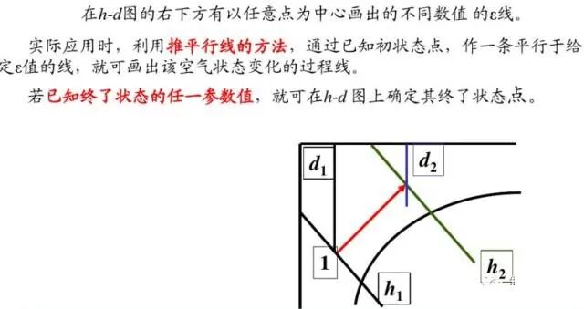

热湿比及应用

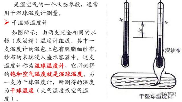

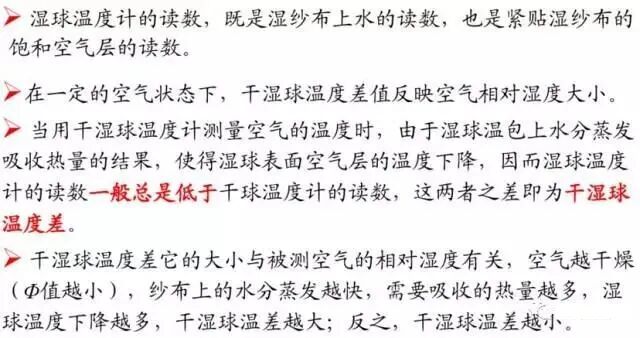

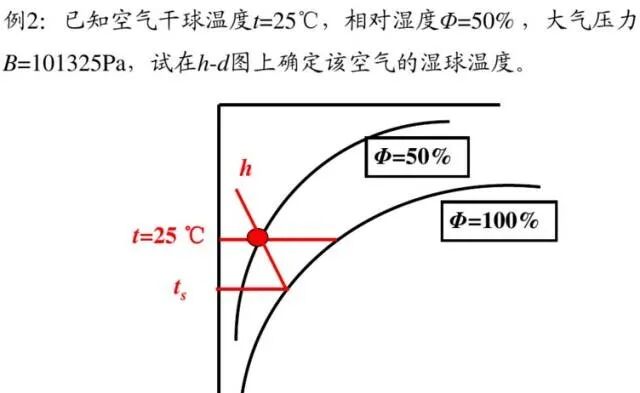

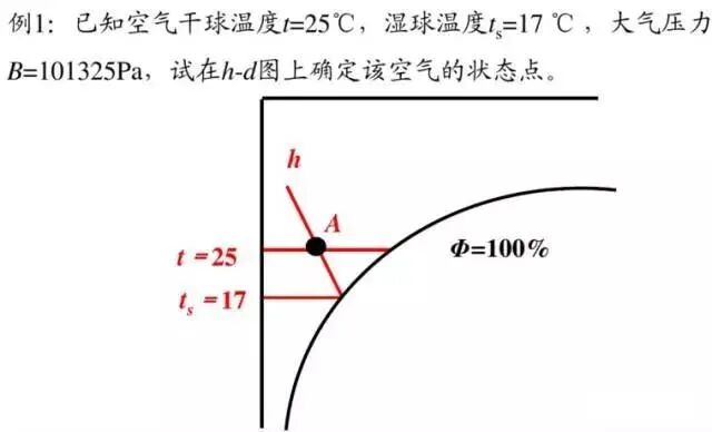

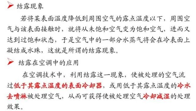

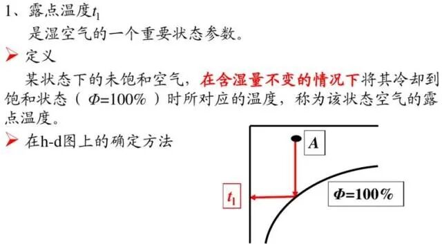

露点温度及湿球温度
湿球温度

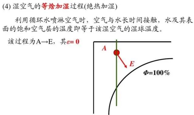

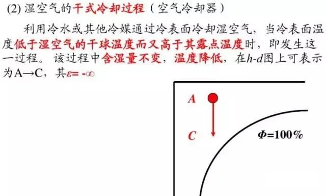

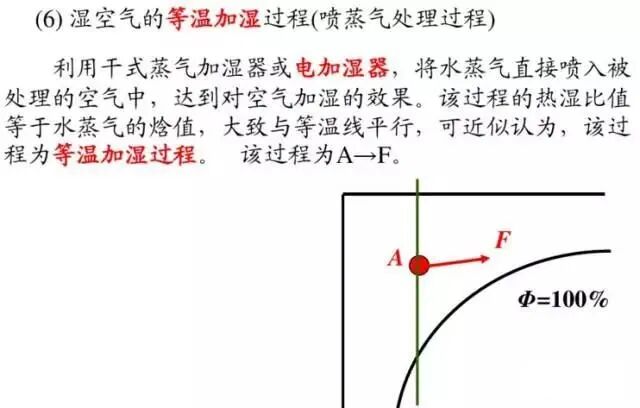

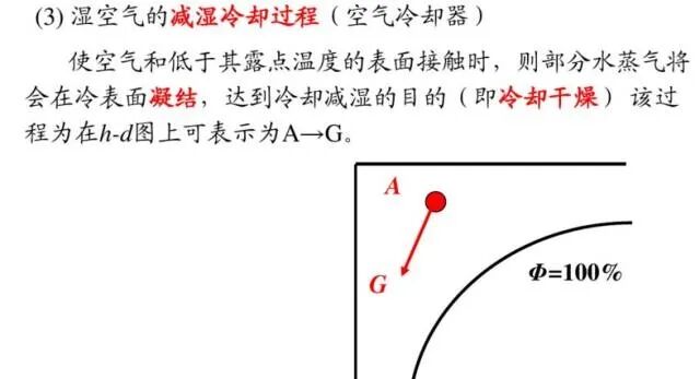

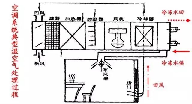

焓湿图的应用

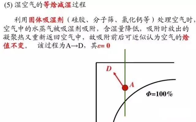

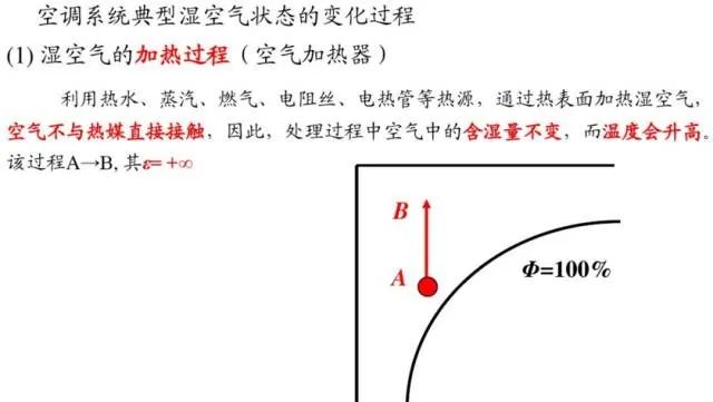

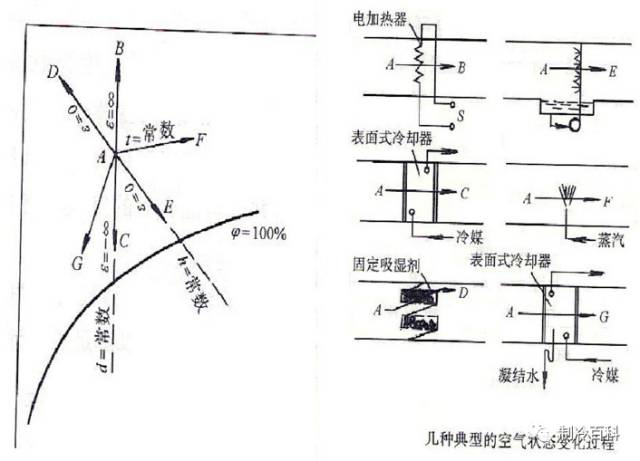

湿空气变化的过程

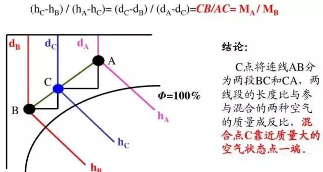

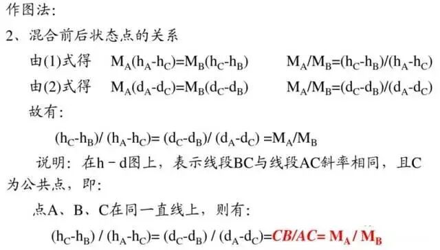

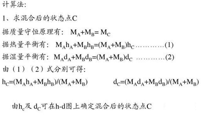

湿空气混合过程

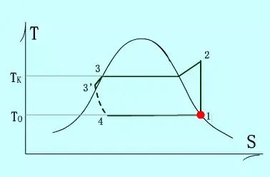

3、过冷循环T-S分析
