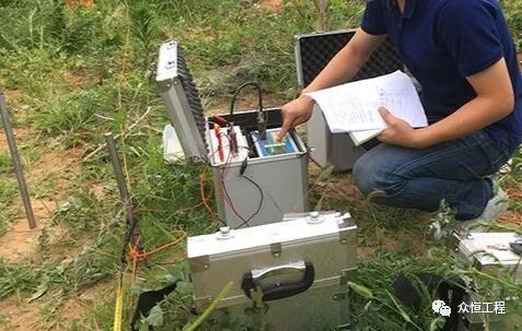

防雷接地的测试方法
1、你先找到防雷接地网的接地引线或等电位联接箱
2、用接地电阻测测试仪测接地电阻(有两根测试桩0.4M的要插入泥土,一根距测试点20米,一根40米,所以测试点周围42米范围内要有泥土)
3、接地电阻值越小越好,具体合格值当设计有要求时必需按设计要求规定,设计没要求时不能大于4欧。

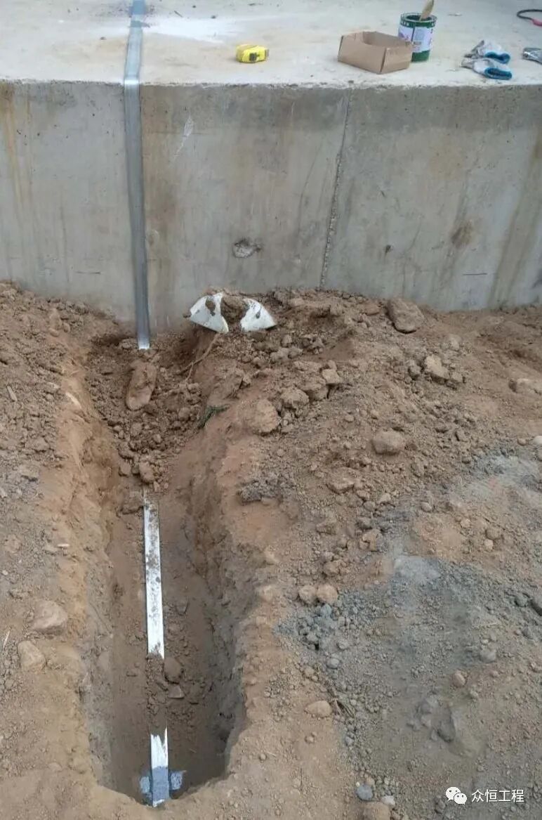

防雷装置运行中的检查、维护项目及注意事项有哪些?
防雷装置在运行中,要加强巡检,及时发现异常和缺陷并进行处理,严防防雷装置 形同虚设或防雷性能下降。
具体检查项目如下
(1) 防雷装置引雷部分、接地引下线和接地体三者之间连接良好。
(2) 运行中应定期测试接地电阻,接地电阻应符合规定要求。
(3) 避雷器应定期做好预防性试验。
(4) 避雷针、避雷线及其接地线应无机械损伤和锈蚀现象。
(5) 避雷器绝缘套管应完整,表面应无裂纹、无严重污染和绝缘剥落等现象。
(6) 定期抄录放电记录器所指示的避雷器的动作次数。
(7) 接地部分接地应良好。此外,在每年的雷雨季节来临之前,应进行一次全面的检 查、维护,并进行必要的电气预防性试验。
