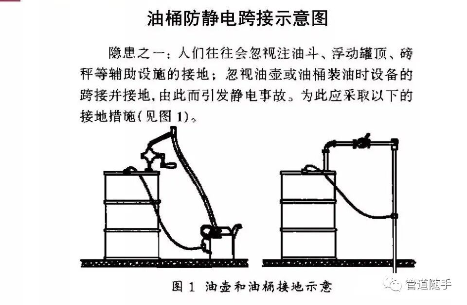

3.4.4 各种装载易燃、 易爆物品的容器,如桶、瓶等,应放置在导电的地坪上,导电地坪应无绝缘油垢,并与接地线相连。带轮子的小车,其轮子应采用有导电性能的材质制作。计量用的台秤、地衡等应用连接线与接地干线相连接。小型容器应采用电池夹子、跨接线与接地干线相连接。

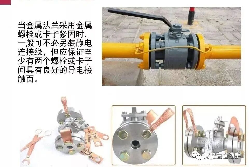

该规程第2.7.5条规定:当金属法兰采用金属螺栓或卡子相紧固时,一般情况可不必另装静电连接线。在腐蚀条件下,应保证至少有两个螺栓或卡子间的接触面,在安装前去锈和除油污,以及在安装时加防松螺帽等。
《化工企业静电接地设计技术规程编制说明》
对第2.7.5条的解释如下:从不少单位的实践经验来看,用金属螺栓相连的金属法兰之间,单是螺栓相连,已具有足够的静电导通性。在有腐蚀条件下的安装要求,为的是确保导通性。
《石油化工静电接地设计规范》(SH3097-2017)
作为企业规范,严于国家标准和行业标准。该规范第4.3.3条规定,在管道系统上,当金属法兰采用金属螺栓或卡子紧固时,一般可不必另装静电连接线,但应保证至少有两个螺栓或卡子间具有良好的导电接触面。

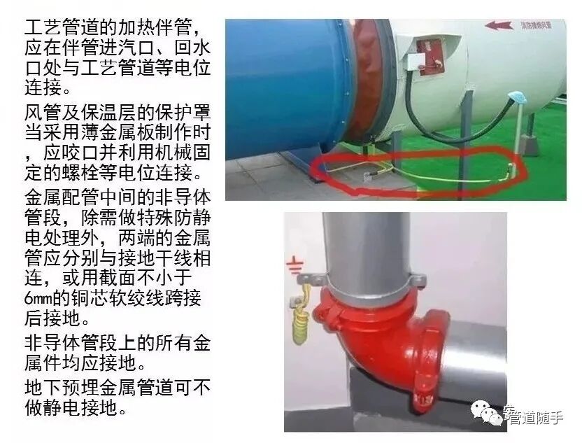

9.对金属管道中间的非导体管段(如聚氯乙烯管),除需屏敞保护外,两端的金属管应分别与接地干线相接,或用6mm?多股铜芯绝缘电线跨接后接地;
10.非导体管段上的金属件应接地。每组专设的静电接地体,其接地电阻值,一般情况应小于10Ω。在山区等土壤电阻率较高场所,接地电阻值应不小于1000Ω。

3. 有人认为,采用金属螺栓连接的法兰不用静电接地,理由是SH3097第4.3.3条规定“当金属法兰采用金属螺栓或卡子紧固时,一般可不必另装静电连接线,但应保证至少有两个螺栓或卡子间具有良好的导电接触面。”
这种理解是不正确的。这条规范是说在满足一定前提下,法兰可不另行设置导线跨接,并不是说可以取消管道的静电接地要求。管道的静电接地要求并不等于要设置静电跨接。
是否设置导线跨接,不仅仅要看设计要求,还要看接头之间的实测电阻。设置导线跨接的必要条件有两个,首先是设计有静电跨接要求。其次,只有接头两侧实测电阻大于0.03欧姆时,才需要设置导线跨接,但对一些特殊的介质(这些介质包括纯氧、气固混合物以及氢气),不管接头之间的实测电阻是否小于等于0.03欧姆,均应设静电跨接。要说明的是,有静电接地要求的,不管做不做实体跨接线,电阻检测是必要程序。前两者需要设置跨接的原因前面已经阐述,而氢气是因为分子量小,极易泄漏,且爆炸极限范围广,引燃电流小、为安全起见、应设置高等级的静电接措施。
