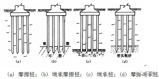

2.按承载性质不同分类
(1)摩擦型桩
①摩擦桩:竖向荷载下,基桩的承载力以桩侧摩阻力为主,外部荷载主要通过桩身侧表面与土层之间的摩擦阻力传递给周围的土层,桩尖部分承受的荷载很小。主要用于岩层埋置很深的地基。这类桩基的沉降较大,稳定时间也较长。
②端承摩擦桩:在极限承载力状态下,桩顶荷载主要由桩侧摩擦阻力承受。即在外荷载作用下,桩的端阻力和侧壁摩擦力都同时发挥作用,但桩侧摩擦阻力大于桩尖阻力。如穿过软弱地层嵌入较坚实的硬粘土的桩。

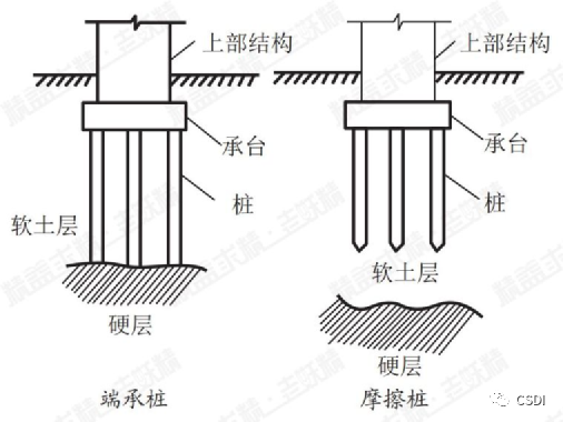

(2)端承型桩
①端承桩:在极限荷载作用状态下,桩顶荷载由桩端阻力承受的桩。如通过软弱土层桩尖嵌入基岩的桩,外部荷载通过桩身直接传给基岩,桩的承载力由桩的端部提供,不考虑桩侧摩擦阻力的作用。
②摩擦端承桩:在极限承载力状态下,桩顶荷载主要由桩端阻力承受的桩。如通过软弱土层桩尖嵌入基岩的桩,由于桩的细长比很大,在外部荷载作用下,桩身被压缩,使桩侧摩擦阻力得到部分地发挥。

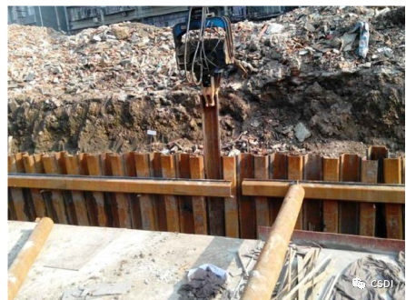

(2)钢桩:由钢管桩和型钢桩组成。钢桩桩身材料强度高,桩身表面积大而截面积小,在沉桩时贯透能力强而挤土影响小,在饱和软粘土地区可减少对邻近建筑物的影响。型钢桩常见有工字形钢桩和H形钢桩。钢管桩由各种直径和壁厚的无缝钢管制成。由于钢桩价格昂贵,耐腐蚀性能差,应用受到一定的限制。

(3)水平受荷桩:港口工程的板桩、基坑的支护桩等,都是主要承受水平荷载的桩。桩身的稳定依靠桩侧土的抗力,往往还设置水平支撑或拉锚以承受部分水平力。

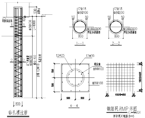

三、灌注桩配筋及构造:
1.配筋率:当桩身直径为300~2000mm时,正截面配筋率可取0.65%~0.2%(小直径桩取高值);对受荷载特别大的桩、抗拔桩和嵌岩端承桩应根据计算确定配筋率,并不应小于上述规定值;
2.配筋长度:
1)端承型桩和位于坡地、岸边的基桩应沿桩身等截面或变截面通长配筋;
2)摩擦型灌注桩配筋长度不应小于2/3桩长;当受水平荷载时,配筋长度尚不宜小于4.0/α(α为桩的水平变形系数);
3)对于受地震作用的基桩,桩身配筋长度应穿过可液化土层和软弱土层,进入稳定土层的深度不应小于本规范第3.4.6条的规定;
4)受负摩阻力的桩、因先成桩后开挖基坑而随地基土回弹的桩,其配筋长度应穿过软弱土层并进入稳定土层,进入的深度不应小于(2~3)d;
5)抗拔桩及因地震作用、冻胀或膨胀力作用而受拔力的桩,应等截面或变截面通长配筋。
3.对于受水平荷载的桩,主筋不应小于8ф12;对于抗压桩和抗拔桩,主筋不应少于6ф10;纵向主筋应沿桩身周边均匀布置,其净距不应小于60mm;
4.箍筋应采用螺旋式,直径不应小于6mm,间距宜为200~300mm;受水平荷载较大的桩基、承受水平地震作用的桩基以及考虑主筋作用计算桩身受压承载力时,桩顶以下5d范围内的箍筋应加密,间距不应大于100mm;当桩身位于液化土层范围内时箍筋应加密;当考虑箍筋受力作用时,箍筋配置应符合现行国家标准《混凝土结构设计规范》GB 50010的有关规定;当钢筋笼长度超过4m时,应每隔2m设一道直径不小于12mm的焊接加劲箍筋。
