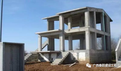

所谓框架结构就是建造房屋时,首先建造几根承重柱,就是说它的承重结构是板柱及梁,多用钢筋混凝土浇筑而成,一般需要下挖地基,然后设立建筑混凝土柱台,埋下钢筋,然后浇筑混凝土,这种建造方式比较常见,而且它按照房屋的跨数分为单跨、多跨;按层数分为单层、多层等。
简单概括的话,砖混结构是砖为主,钢筋混凝土为辅。框架结构是钢筋混凝土为主,砖为辅助,只是在不太重要的小墙和隔墙的地方用砖砌起来。

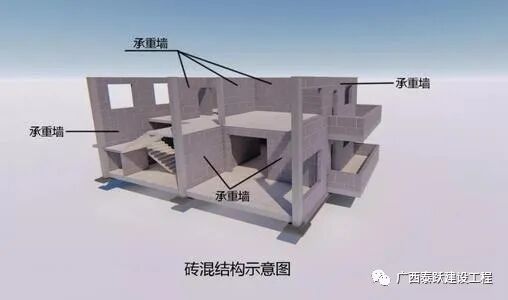

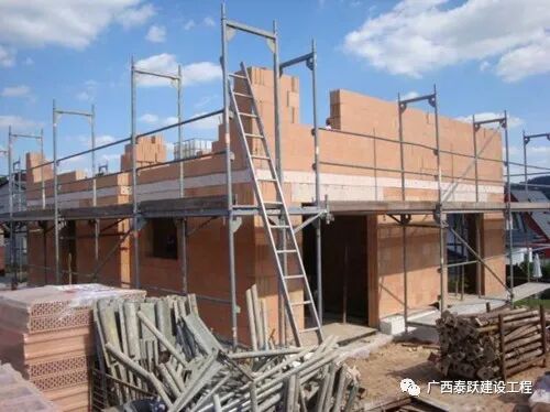

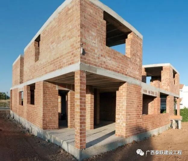

砖混结构与框架结构的区别
一、砖混结构 主要以砖为建筑材料,“砖”,指的是一种统一尺寸的建筑材料,也有其他尺寸的异型粘土砖、如空心砖等。“混”是指由钢筋、水泥、砂石、水按一定比例配制的钢筋混凝土配料,包括楼板、过梁、楼梯、阳台、排檐。这些配件与砖做的承重墙相结合,可以称为砖混结构住宅。砖混结构抗震等级比较低,所以砖混住宅一般不超过6层。砖混结构是利用砖墙承受重量的。如下图,楼面上的重量通过楼板传到下面支撑的砖墙上,最后传到基础地面上。
