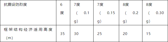

对于钢筋混凝土结构,当房屋高度不超过120米时,一般均为三大常规结构体系——框架结构、剪力墙结构、框架—剪力墙结构。
(1)对于学校、办公楼、会所、医院以及商场等需要较大空间的建筑:当房屋高度不超过下表时,一般选择框架结构;当房屋高度超过下表时,一般选择框架-剪力墙结构;
