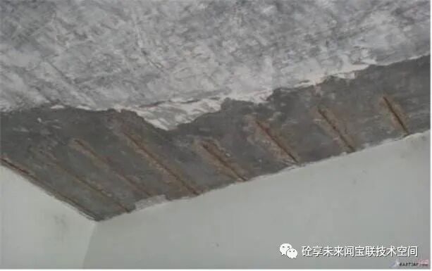

(2)容易使钢筋发生锈蚀,影响结构工程的合理使用寿命。包裹在钢筋外面的混凝土由于其所具有的碱性性质而起着保护钢筋不生锈的作用。
实验观测发现,当空气中的碳酸根侵入混凝土内部时,混凝土将从表面开始向内逐步失去碱性,这种现象称为混凝土的“碳化”。一旦碳化深度达到钢筋表面,混凝土保护层就不再对钢筋起保护作用,所以保护层厚度影响到混凝土的碳化时间和结构的耐久性。
(3)从建筑防火角度说,高温影响下可使构件迅速破坏。众所周知,混凝土是良好的防火材料,而钢筋遇高温会急剧膨胀加大,屈服点和极限强度急剧下降,导致混凝土构件破坏。从防火角度来看,也需要保证保护层的厚度,保护层厚度影响到构件中的耐火极限。

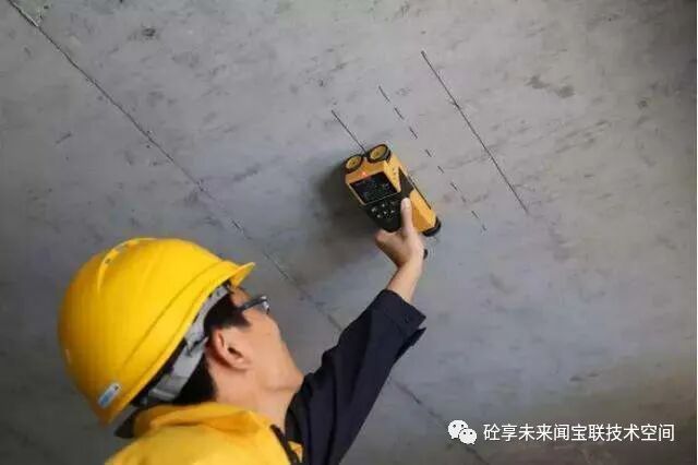

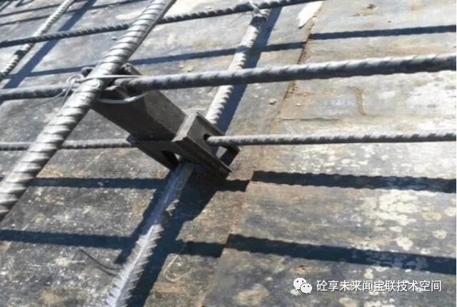

针对以上问题产生的原因,重点应从抓施工前技术交底和施工过程中要素的控制两方面着手来控制保护层的厚度。
1、施工前技术交底
2、规范操作、责任明确

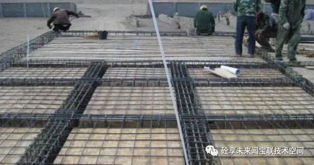

3、进行合理的施工组织设计并合理安排施工进度,尽量减少各工种交叉作业。
若必须进行交叉作业应注意做到以下几点:尽可能合理和科学地安排好各工种交叉作业时间,在板底钢筋绑扎后,线管预埋和模板封镶收头应及时穿插并争取全面完成,做到不留或少留尾巴,以减少板面钢筋绑扎后的作业人员数量。
在楼梯、通道等频繁和必须的通行处应搭设(或铺设)临时的简易通道,以供必要的施工人员通行。
加强教育和管理,使全体操作人员重视保护板面上层负筋的正确位置;必须行走时应自觉沿钢筋支撑点通行,不得随意踩踏中间架空部位钢筋。安排足够数量的钢筋工(一般应不少于3~4人或以上),在混凝土浇筑前及浇筑中及时进行整修。
混凝土工在浇筑时对裂缝的易发生部位和负弯矩筋受力最大区域,应铺设临时性活动挑板,扩大接触面,分散应力,尽力避免上层钢筋受到重新踩踏变形。
