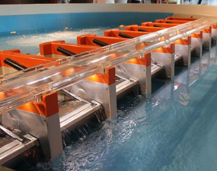

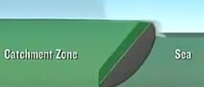

滨海堤坝用9扇巨大的闸门,每扇闸门都有20多米高,将海水拦截在积水区域内,大约两年后集水区内的海水就会被雨水所替代,而河口地区将会变成巨大的淡水蓄水池。
▲9道20米高的水闸门(示意图)
▲利用旋转闸门的原理使水自然流动

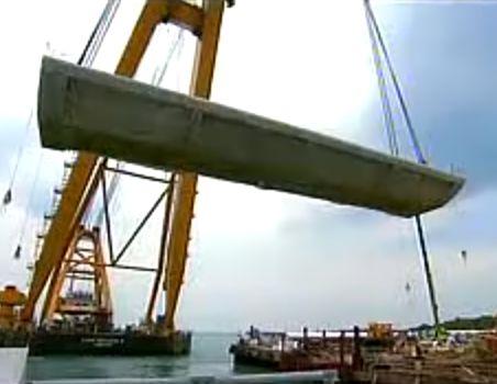

滨海堤坝占地一万公顷,在修建初期,工程技术人员必须设计并安装各种大型的新型技术设备,再进行精密的地质以及水文调查来确认土地土壤的条件。
▲建造过程需要动用大型机械才能完成

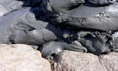

粘粘软软的海相粘土是施工团队遇到的第一个大问题,要建造稳固牢靠的大型建筑,在海相粘土层上是无法实现的。若是不解决这一难题,后果将不堪设想。在这一问题上,新加坡就有一次血的教训。
▲海相粘土

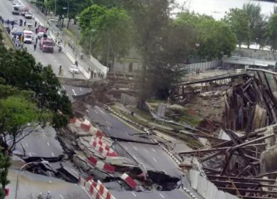

2004年在尼诰大道发生了一起严重的道路坍塌事故,事故造成4人死亡多人受伤,而海相粘土则是造成这次悲剧的重要因素之一。
▲2004年尼诰大道事故
为了防止悲剧再次重演,工程技术人员决定将堤坝区域的海相粘土彻底清除干净,他们开始在海床下挖掘一条10米深的壕沟,在壕沟里重新填上密度更高更坚固的材料——沙子,同时还用重达12吨重的震动锤将钢板桩垂直打入海床深处,对地基进行了进一步的强化。

旋转式闸门巧妙的解决了一切问题
解决完一系列土壤问题后,堤坝上的闸门又带来了新的挑战——水灾。
从上世纪20年代到60 年代,新加坡常常遭受水灾的危害,对于新加坡这个地方来说,不是干旱便是闹水灾,而滨海湾附近的商业区又恰好是水灾重灾区。
▲图片来源于:we:defining stories
▲许锡勇的木刻版画:1950年代的波动巴西水灾
都说鱼和熊掌不可兼得,在新加坡暴雨季节,若是拦截过多的雨水,不仅不能起到淡水收集作用,还会引起严重的水患问题。

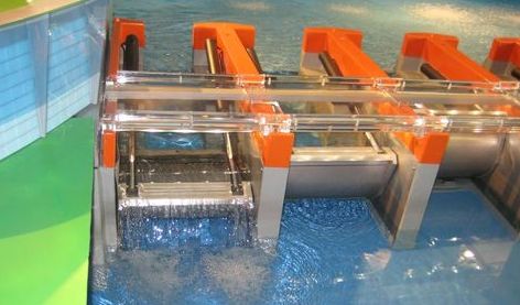

伦敦泰晤士河水闸的运用给这一工程带来了新的启发,旋转式闸门能够防止过高的潮水危机,又能通过水自身的推力带动闸门的运作。在闸门的安装过程中更是要求零误差,在安装第一道闸门时,工程技术队伍花了16个小时才完成,数周的工作时间才完成9到闸门的全部安装。
