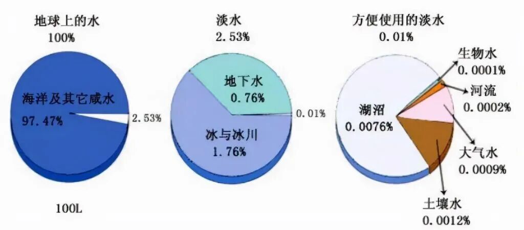

水资源处在不断地消耗和补充过程中,具有恢复性强的特征。但实际上全球淡水资源的储量是十分有限的。全球的淡水资源仅占全球总水量的2.5%,大部分储存在极地冰帽和冰川中,真正能够被人类直接利用的淡水资源仅占全球总水量的0.8%。可见,水资源的储量十分有限。
地球上的水量分布情况

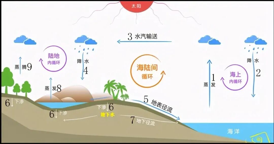

自然界中水的运动过程称为自然界的水文循环,这一过程简化之为“水的蒸发-降水-径流”,周而复始,如此往复。根据自然界的水文循环途径,将其分为大循环和小循环。
大循环是指水在大气圈、水圈、岩石圈之间的循环过程。海洋中的水蒸发到大气中以后,一部分飘移到大陆上空形成积云,然后以降水的形式降落到地面。降落到地面的水,其中一部分形成地表径流,通过江河汇流入海洋;另一部分则渗入地下形成地下水,又以地下径流或泉流的形式注入江河或海洋。
小循环是指陆地或者海洋本身的水单独进行循环的过程。陆地上的水,通过蒸发作用(包括江、河、湖、水库等水面蒸发、潜水蒸发、陆面蒸发及植物蒸腾等)上升到大气中形成积云,然后以降水的形式降落到陆地表面形成径流。海洋本身的水循环是指海水蒸发并带到天空然后通过降水返回海洋的过程。
地球上的水循环过程

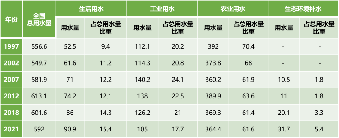

根据水利部《中国水资源公报》,2021年全国总用水量5920.2亿m3,生活用水占15.4%、工业用水占17.7%、农业用水占61.6%,人工生态环境补水占总用水量的5.4%。在水资源利用结构中,工业和城市生活用水所占的比例较低,农业用水占比过大,生态环境补水占比较低但逐年显著增加。
