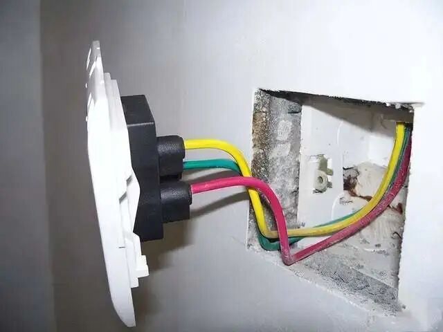

插座的更换步骤
1.需要先区分三条线中的火线、零线和地线。一般来说,红色是火线,蓝/绿色是零线,黄色/黄绿双色是地线。当然严格意义上来说,最好是用电笔对线路进行测试后才能准确判断。
2.取出新插座,翻出背面,可以看到三个接线头。每个接线头旁边都有明确的标志,N代表零线,L代表火线,E代表地线。
3.关闭相应电闸后,用钳子拨开电线的线皮,剪个2cm左右就可以了,然后用螺丝刀松开接线柱上的螺钉,把剥开的电线插入接线柱,再次拧紧螺丝,最后把插座放回墙上就行了。
当然,如果自己对这一操作不熟练,最好是找专业的电工进行操作,因为实际拆装插座的过程中,很容易出现一些状况或者安全隐患。
这并不是毫无根据的,更不用说这个过程本身的繁琐水平了。在插座实际拆卸的各个环节于普通人来说,总会出现一些问题和情况,甚至可能造成触电的危险。在接线的过程中,要注意的是只需要剪掉线路外层的绝缘壳,很多人一剪子下去连导体都一起剪了。还有剥开绝缘壳后,里面的电线经常都是散的,需要用手把它们重新拧成一股。
以上就是更换插座的步骤,在操作时一定要注意安全。
